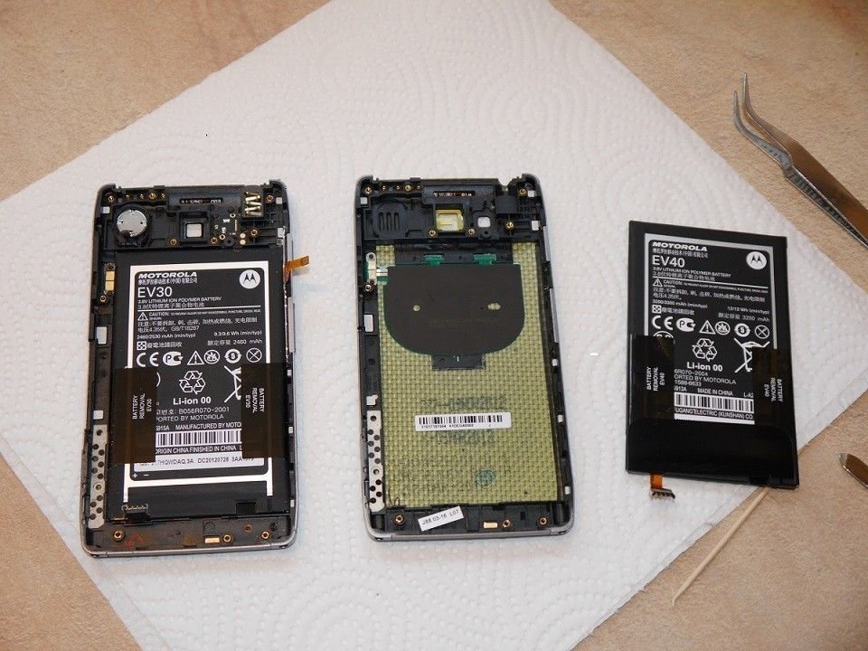

Hier alte und neue Schale neben einander .

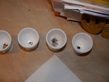

Immer schön vorsichtig mit den Kleinteilen :lol:

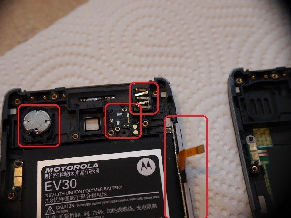

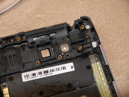

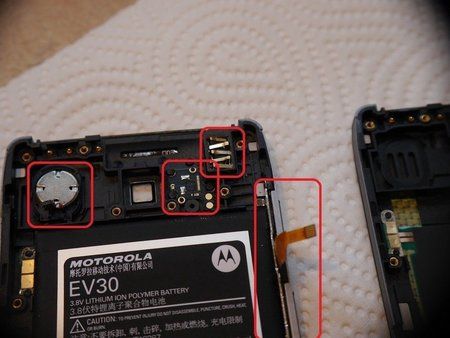

Diese Teile brauchen wir aus dem alten Backcover .
Lautsprecher und Kopfhörerbuchse sind nur leicht eingeklebt und lassen sich leicht lösen.

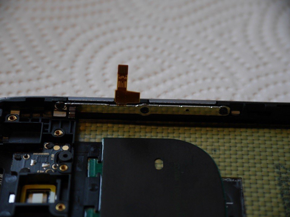

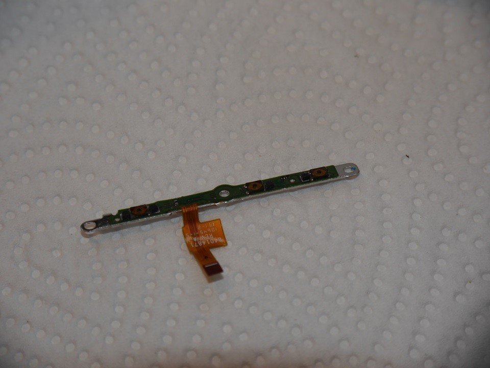

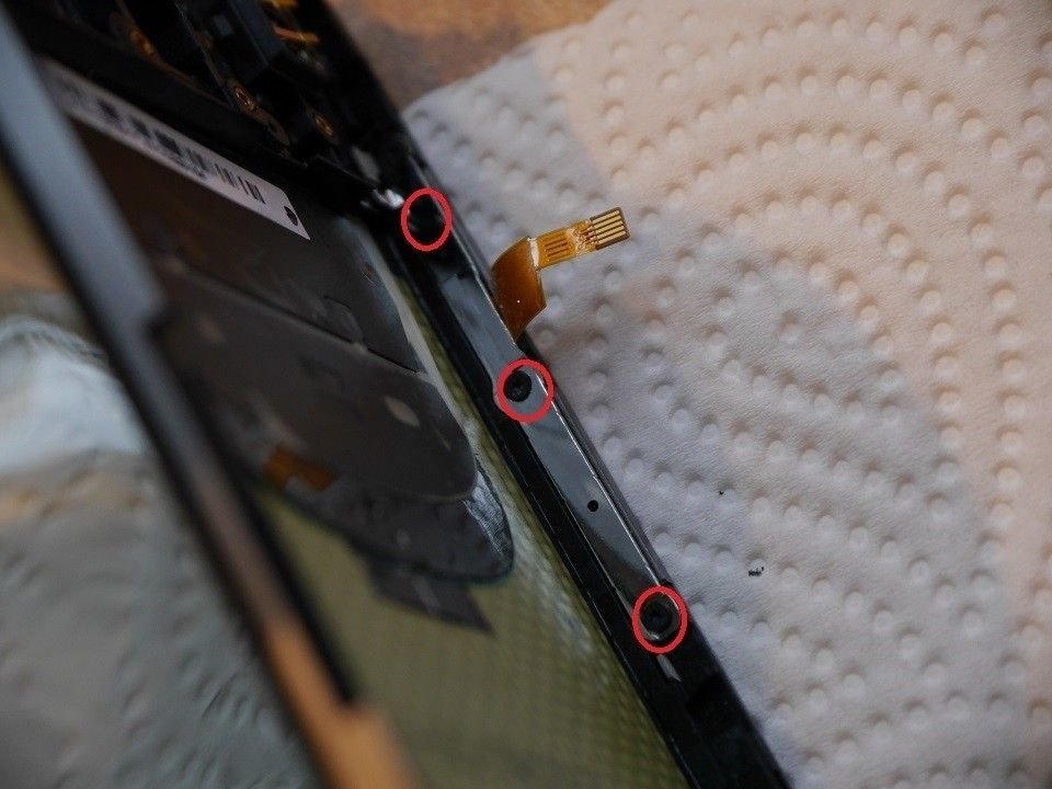

Um die On/Off un Volume Tasten auszubauen müssen wir drei Schrauben lösen (vorsicht beim wieder Einbau ,zieht dei Schrauben nicht zu fest an ,sonst überdreht ihr das Gewinde :blink: )
Wenn ihr das gemacht habt ,sollte das so aussehen .

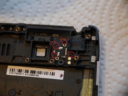

So jetzt wird es etwas heikel. ;)
Der Blitz ist nich etwa eingeklebt oder geschraubt ,nein er wurde durch schmelzen der Haltezapfen mit dem Backcover verbunden .
Also entweder ihr habt einen Lötkolben und schmeltz die Haltepunkte auf oder ihr versucht sie mit einem Cutter wegzuschneiden .

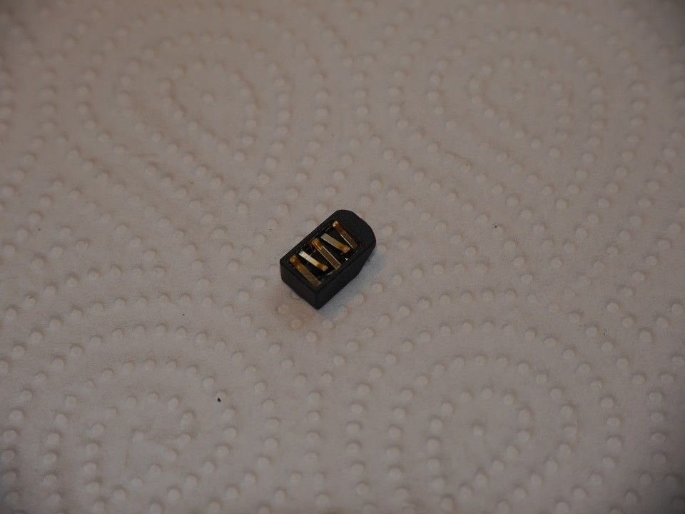

Die Kopfhörerbuchse ist auch nur geklebt und geht einfach raus .

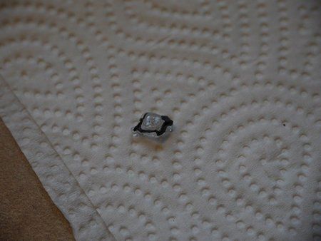

So sieht der Blitz aus wenn ihr ihn sauber raus bekommen habt .:thumbup:

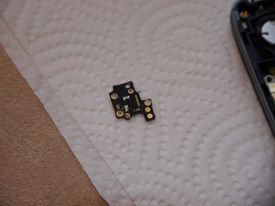

Jetzt müsst ihr noch die Streulichtscheibe des Blitzes lösen .
Mit einem Föhn warm machen und einfach rausdrücken .

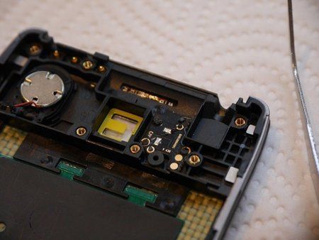

Der Blitz wird an seinen neuen Platz gelegt und die Kunststoffsifte mit einem Lötkolben geschmolzen .
Ich denke alternativ dazu kann man die Stifte auch etws kürzer schneiden und einen Tropfen Kleber drauf geben .
Ich habe sie geschmolzen...

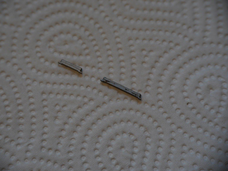

Nu die On/Off und Volume Tasten einbauen und die Kophörerbuchse einkleben.

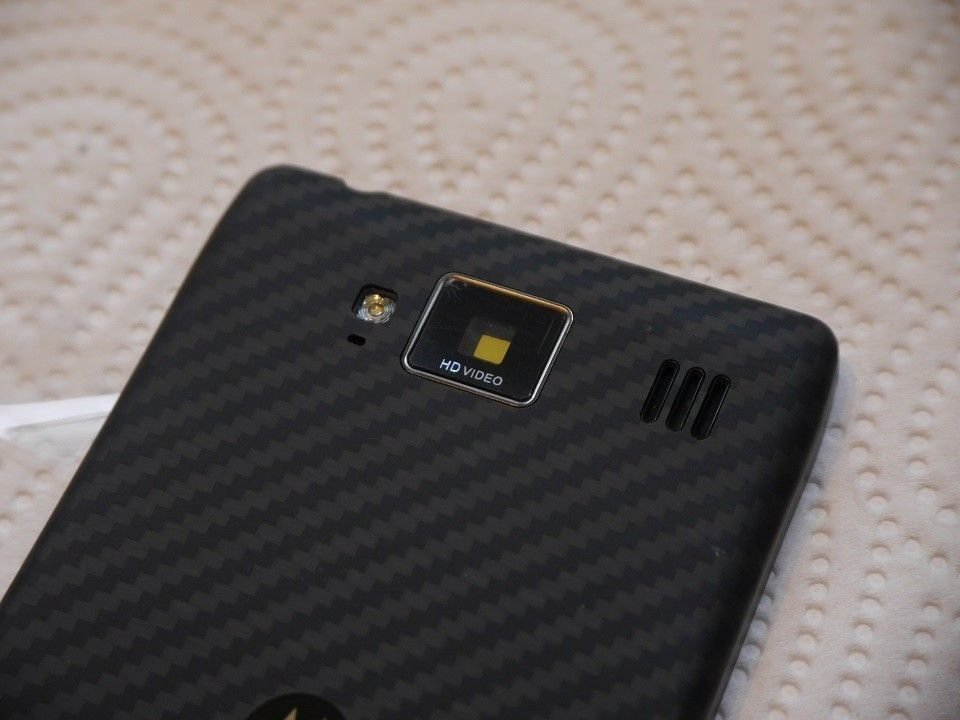

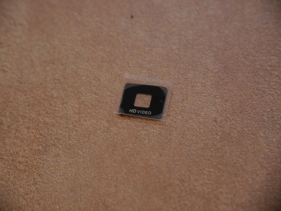

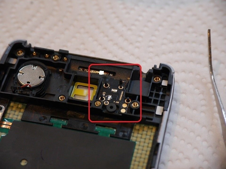

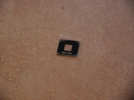

Die Abdeckscheibe für die Backkamera habe ich neu bestellt ,aber laut dem Verfasser ,des Berichtes bei den XDA´s, bekommt man auch diese unter zuhilfe nahme eines Föhns ausgebaut .

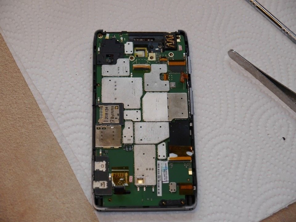

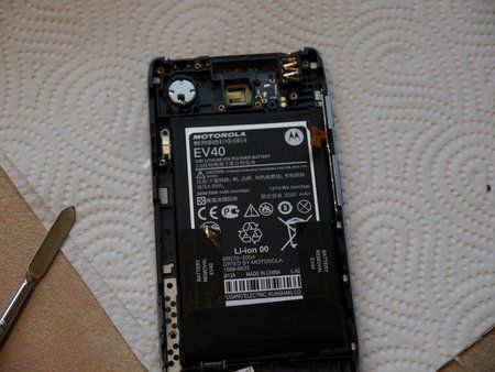

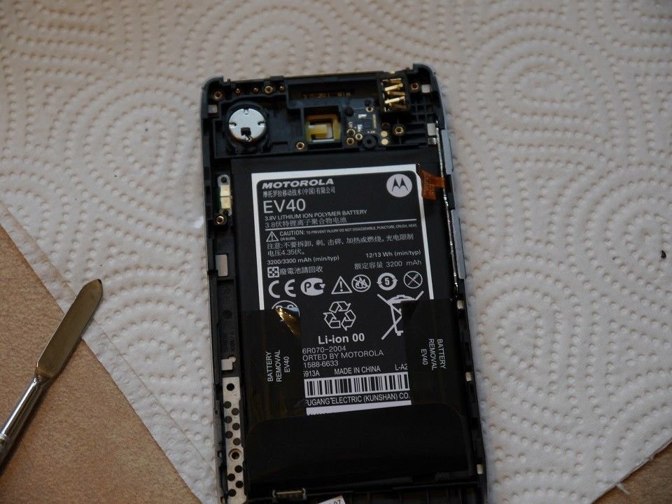

Nu noch den Akku rein und alles in umgekehrter Reihenfolge zusammen bauen .:thumbsup:
Achtet darauf das die Flachbandkabel richtig sitzen.
Nach dem ersten Zusammenbau tat es die Lautsprecherbuchse nicht ,also habe ich das Display nochmal abgenommen und das Flachbandkabel kontrolliert.
als ich das Hd danach eingeschaltet habe kam ich in eine Bootschleife...:eek:
Panik war angesagt .......
Es lag wohl daran das sich beim erneuten Zusammenbau ,eins der beiden Flachbandkabel des Screens etwas gelöst hatte .
Ich habe fast eine Stunde gebraucht um dahinter zukommen ,da der Screen ja ein Bild anzeigte ....ich kann euch sagen mein Puls war jenseits der 200 :lol::lol:.
Aber jetzt läuft alles .
Viel Spaß beim Nachbau .
