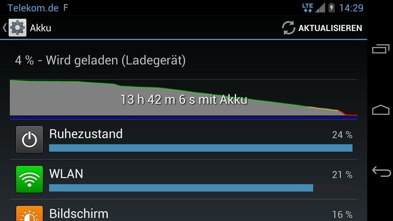

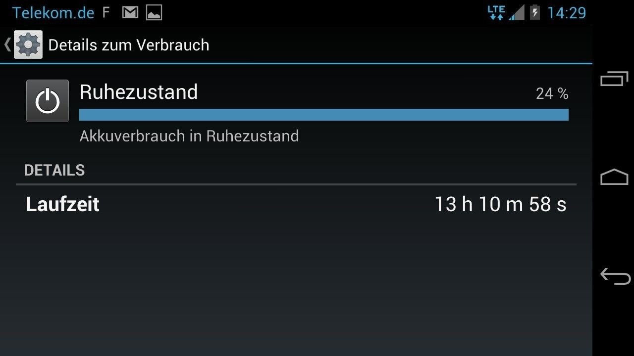

Hi,
Ich bin heute morgen bei meiner Freundin aufgewacht und mein Rhd ,was ich gestern um ca.18h voll geladen hatte ,
War komplett leer..
Waln war an jedoch ohne Verbindung.
2G/3G/4G steht auf automatisch.
Edit: eine smartaction die nachts jeden Datenverkehr unterbindet hab ich an ;)
Hier mal die screenshots
Gesendet von meinem XT925 mit Tapatalk 2

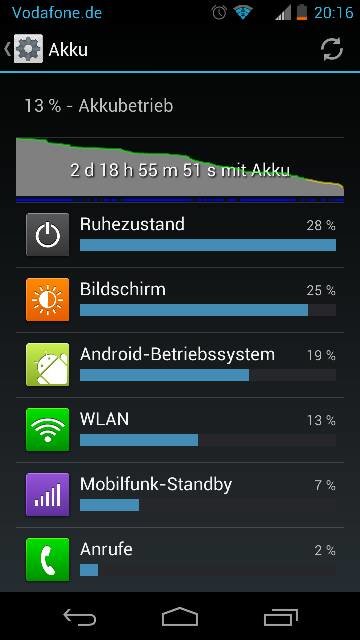

Huhu obwohl ick kurze Zeit den Flugzeugmodus an hatte war im Hintergrund irgendwas aktiv!? Kann mir jemand ein tip geben? Hab auch JB drauf aber noch kein factory reset! Ist der immer notwendig?:confused:
Danke im vorraus:rolleyes:
Gesendet von meinem XT925 mit der Android-Hilfe.de App
naja bei deiner laufzeit gibt es nun wirklich keinen grund zur klage :D
ich habe mal einen reset gemacht. google installiert ja eh gleich wieder die apps die drauf waren und richtet das google konto ein. ein reset dauert mal eben 10min bis es wieder so ist wie man es möchte
Reaktionen: Stigarta und Ick8711

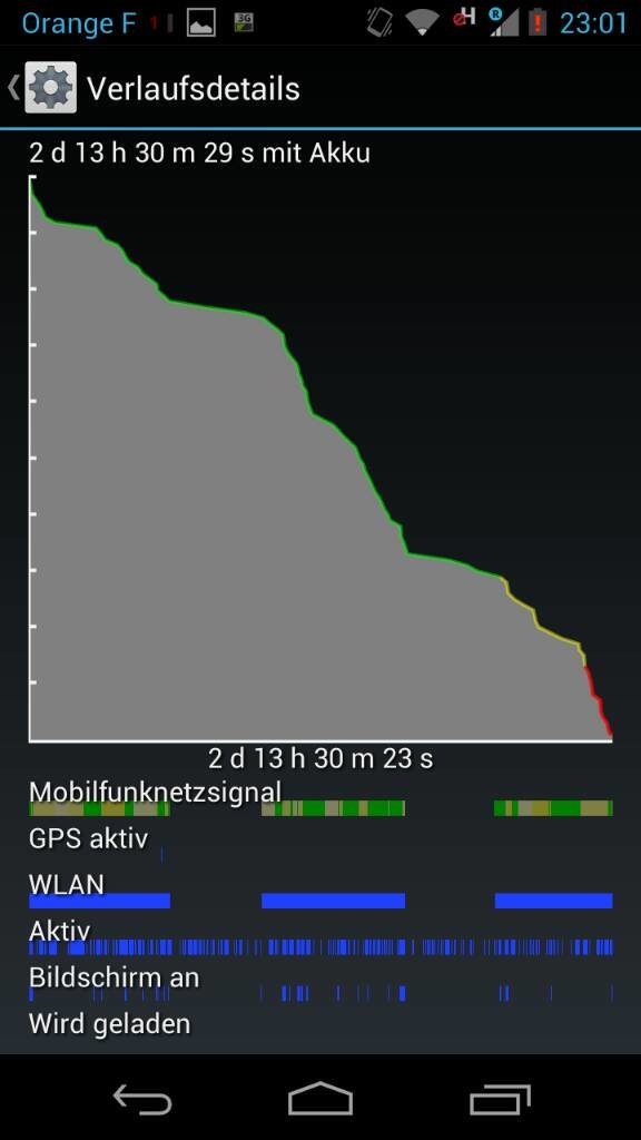

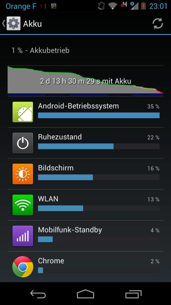

Nur WLAN, zwei Nächte im Flugmodus.
Android OS ist seit JB an erster Stelle.
Merkwürdig: trotz Flugmodus ist es aktiv.
Ansonsten kann ich nicht maulen, 2,5 Tage hatte ich noch nie mit einem Smartphone.

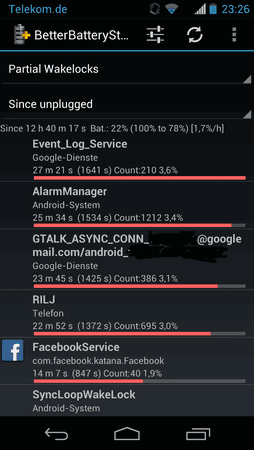

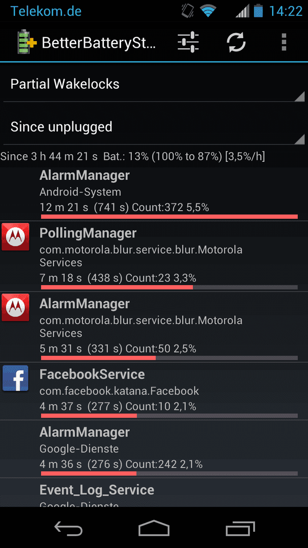

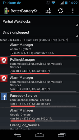

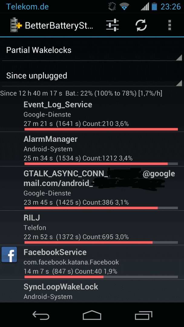

Hier noch eine Übersicht von BetterBatteryStats, die mir die Aktivität einigermaßen erklärt - nur versteht ich sie nicht ganz.
Hab schon fleißig im Internet gesucht, aber keine Lösung dafür gefunden.
Unter ICS war unter Partial Wakelocks an oberster Stelle immer RILJ zu finden und unter JB ist es ständig der Event_log_service und der GTALK-ASYNC_CONN. Weiß zufällig jemand was der Motoroladienst "PollingManger" ist? Hab ich zuvor auch nie gesehen.
Wie sieht bei euch der Partial Wakelock aus? Hab jede automatische Synchronisation deaktiviert, an dem kann es anscheinend nicht liegen...
MfG
flip

flipdacrip schrieb:
Das RAZR HD ist jetzt allerdings öfter aktiv, meine Leiste sieht so aus wie die von obiwan gepostet die letzten Tage.
Dachte auch erst es ist aktiv, aber cpu spy sagt es ist nahezu die gesamte Standbyzeit im Deep sleep, also muss die"aktiv"-anzeige nicht stimmen, zumal es im deepsleep wirklich kaum akku verliert. Also mir ist erstmal egal warum das so ist, es funktioniert ja :)
