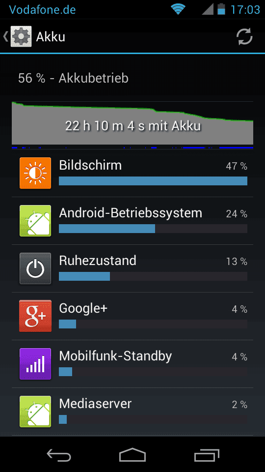

Hab nen Screenshot gemacht...
Hm wobei 22 Stunden und noch 56% Akku ist kein schlechter Wert.
Wie lang war denn das Display Aktiv ?

1St 35min
Hm deine Laufzeit ist nicht übel, allerdings verstehe ich dann nicht warum das Ri dann solange ladet.
Eigentlich zeigt deine Laufzeit, das dein Akku in Ordnung ist, bleibt eigentlich nur noch der Micro USB Port.
Hast du denn mal vorsichtig ausgesaugt, vielleicht ist Dreck und Staub drin ?
