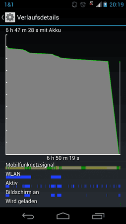

Wunderakku :D
Nach relativ normaler Nutzung am Tag hatte ich gestern Abend immer noch nen vollen Akku mit netter Restlaufzeit :thumbup:
Leider ging es kurz nach dem Screenshot dann aus, doch nur ein Traum :sleep:
