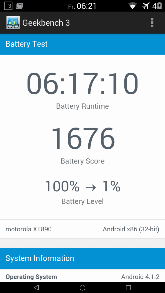

Austausch Akku aus China
Display dimmen - Ja

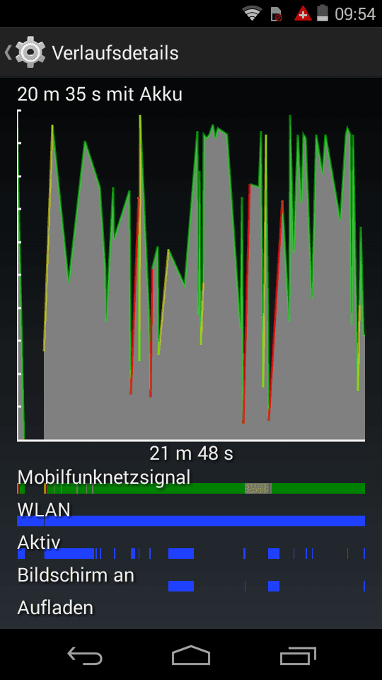

Hallo liebe AH-Gemeinde,
ich hoffe ich bin hier mit meinem Anliegen richtig, falls nicht so entschuldigt mich bitte und verweist mich auf die richtige Stelle.
ich habe folgendes Problem seit Weihnachten mit meinem zwei Jahre altem RAZR I.
Und zwar: Ein paar Tage vor Weihnachten, hatte sich meine Akku Anzeige "Aufgehängt". Sprich, die Anzeige stand den ganzen Tag zwischen 100% und 98% bis sich das Handy dann einfach abgeschaltet hat, weil Akku leer war.
Dann an Weihnachten hatte ich das Handy über Nacht geladen. Als ich am nachsten Morgen auf das Handy schaute, war die Akku Anzeige auf 0% nach ziehen des Ladekabels, ging das Handy aus.
Dann nochmal angeschlossen, angeschaltet und die Anzeige war auf 100%. Als ich dann wieder das Handy vom Stecker zog, "sprang" die Akku Anzeige hin und her (Siehe Akku verlauf im Anhang), bis es dann auf 0% springt und ausgeht.
Ein zurücksetzen auf Werkseinstellung verschaffte leider keine Abhilfe.
Ist euch so ein Fehler bekannt und evtl auch eine Lösung?
Und habt Ihr eine Vermutung ob es an der Hardware oder an der Software liegt?
PS.: Das Handy ist im gleichen Zustand als ich es gekauft hab, sprich: kein ROOT und kein CustRom.
Ich bedanke mich jetzt schon mal für die Hilfe.
Beste Grüße
JG

evtl der Akku defekt?!

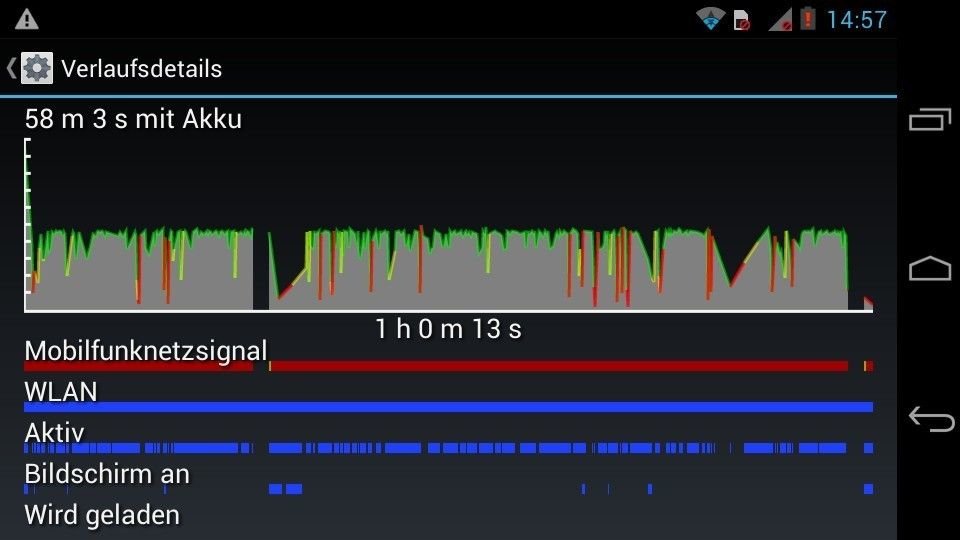

Ich - bzw. meine Frau - hatte vor ein paar Tagen genau das gleiche Verhalten. Gut 2 Jahre alt - geplante Obsoleszenz? Lösung hab ich keine. Der Akkuwechsel scheint mir so kompliziert, dass man ihn kaum selbst machen kann, ohne das Gerät zu zerstören. Wir haben halt ein neues Handy gekauft...
Mittlerweile glaube ich nicht mehr, dass der Akku defekt ist, sondern, dass das Gerät das Ende seiner geplanten Laufzeit erreicht hat...

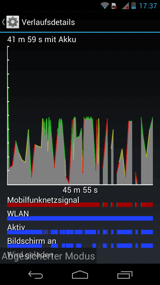

Hallo, Forum,
ich habe seit knapp einer Woche massive Probleme mit einem Motorola RAZR-i (XT890), Android Version 4.1.2.
Die Akku-Entlade-Kurve erscheint sägezahnartig. Der Entlade-Status wird scheinbar wie zufällig berechnet. Zum Teil in minütlichem Abstand kann der Status von voll aufgeladen auf kritisch springen - und zurück. Wenn zufälligerweise 0 (oder ähnlich klein) erreicht wird, schaltet sich das Smartphone ab, obwohl noch ausreichend Energie im Akku ist.
Beim Laden wird das Laden abgeschaltet, wenn zufällig beim Anstecken des Ladesteckers 100% angezeigt wird, obwohl das Gerät nahezu leer sein sollte.
Was habe ich schon versucht:
- Akku-Kalibrierung, in dem ich versucht habe, den Akku leer zu saugen und dann wieder voll laden - funktionierte nicht
- Auf Werkseinstellungen zurücksetzen nach sichern aller Daten - funktionierte auch nicht
Im Anhang ein Screenshot von einem Beispiel, wie die Entladekurve aussieht. Dort, wo Lücken sind, hatte sich das Gerät abgeschaltet.
Ich möchte Euch auch nicht vorenthalten, dass in der letzten Woche angeblich etwas Flüssigkeit über dem Gerät vergossen worden sein soll (ich war leider nicht dabei und kann daher nicht beurteilen, wie massiv das war). Allerdings steckte es in der Hülle und es wurde sofort abgewischt. Und das RAZR-i soll ja spritzwasser-geschützt sein. Ein paar Regentropfen waren früher nie ein Problem.
Die Fragen sind:
- Könnte ein solches Verhalten was mit der Flüssigkeit zu tun haben?
- Welche Möglichkeiten habe ich noch? Batterie-Tausch?
Es wäre etwas bitter, wenn kaputt wäre, sonst funktioniert ja alles und das Gerät sieht noch top aus.
Falls weitere Fragen sind, stehe ich gerne zur Verfügung.
Vielen Dank für Eure Hilfe,
Ralf
Sieht bei beiden stark nach defektem Akku aus
Hallo, Cua,
vielen Dank für Deine Einschätzung. Gibt es irgendwie eine Möglichkeit, um diese Vermutung zu festigen? Zum Beispiel den ein oder anderen Fall, wo zum Beispiel der Tausch des Akkus diesen Fehler definitiv behebt? Kann ja auch ein anderes Gerät sein, das ein gleiches Verhalten an den Tag gelegt hatte.
Den Akku beim RAZR-i zu tauschen ist ja ziemlich aufwändig. Da steht schon die Frage im Raum, ob sich das noch lohnt.
@railan : wie kommst Du zu dieser Einschätzung, dass der Effekt sozusagen auf "geplante Obsoleszenz" zurückzuführen ist?
Ansonsten scheinen sich meine Symptome mit den Deinen ja zu decken.
Vielen Dank für Eure Hinweise,
Ralf
Also Akku im weitesten Sinne. (Alles was da noch dran hängt an Elektronik)
Am einfachsten Testen ließe es sich natürlich, wenn du den Akku wechseln würdest (wass aber nicht so einfach gemacht ist beim Ri, hab ja selbst noch eins zu Hause rumliegen). Der finanzielle Aufwand lohnt aber nicht mehr. Bekommst ja schon für unter 100 Euro nen neues Razr I.
Was @railan da anspricht: Viele Hersteller haben den Ruf, die Geräte so zu bauen, dass sie gerade bis über die Garantie-Zeit kommen und dann ihren Geist aufgeben und man sich was neues kaufen darf.. Diverse (mehr oder weniger) renomierte Fernsehsendungen habe da bereits genauer nachgesehen (Mir fällt da spontan ein Samsung-Fernseher ein, der, hätte er ein um wenige Cent teureres Bauteil verbaut bekommen, definitiv länger als 2 Jahre gehalten hätte, aber das ist hier OT ;))
Wie alt ist denn dein Razr I?
Es scheint bei vielen nach 2 JAhren so langsam seinen Geist aufzugeben. Dass eine, das oich noch zu Hause habe, musste ich inzwischen auchschon 3x neu flashen, weil sich die Software aufgehangen hatte, und man liest vermehrt von (vermutlich) defekten Speicherchips...
