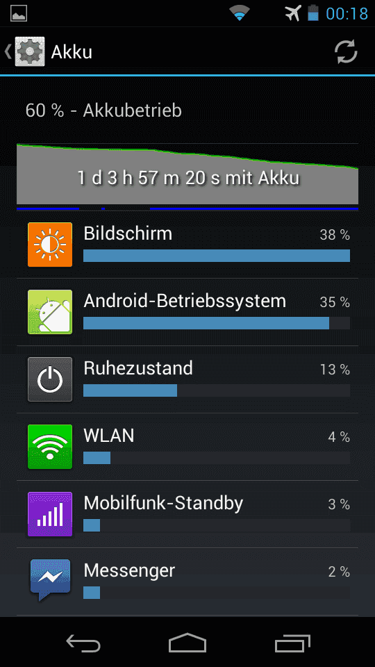

seit dem Update braucht man Android Betriebssysteme sehr viel akku...früher standen da glaub ich immer unter 20 prozent. obwohl google now deaktiviert ist. Schalte extra immer in den Flugzeugmodus um Akku zu sparen und display ist auch immer auf der untersten stufe(laufzeit 1:30h auf dem bild) Woran liegts?

n00bkilla schrieb:
@matrix2050
was für ne helligkeit haste eingestellt?
Die Helligkeit müsste auf 10% stehen etwa. Ich hab festgestellt, dass die Helligkeit selbst bei 10% noch ausreichend ist und ich es nicht als dunkel empfinde.
Ach ja ich hab noch ICS 4.0.4 drauf.
Schau mal unter Einstellungen->Konten->Google->Standorteinstellungen und deaktiviere diese. Das gleiche nochmal bei Einstellungen->Konten->Google->Google Maaps und Latitude. Google Now aktiviert diese Dienste wohl, aber deaktiviert sie nicht wenn man Google Now deaktiviert.
