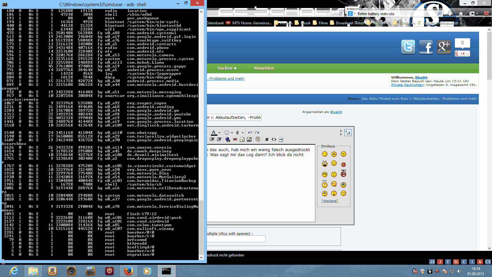

Otandis... ja, so meinte ich das auch, hab mich ein wenig falsch ausgedrückt :D Aber nochmal die Frage: Was sagt mir das Log dann? Ich blick da nicht durch :D
Naja, top zeigt dir an, welcher Prozess wieviel CPU Power braucht und zeigt auch evtl Zombieprozesse an (Prozesse, die sich nicht richtig beendet haben und das System dauerhaft belasten).
Unglücklicherweise ist das "top" aus der Busybox vom RAZR i etwas beschnitten, da ein entsprechender Parameter weggelassen wurde und das ist der Batch-Mode. Das würde top wesentlich vereinfachen.
Top brauchst du aber nur, wenn du wieder feststellst, dass dein Gerät permanent auf 2GHZ läuft, wenn du es benutzt.
Dann wäre es hilfreich den Output von top in eine Datei zu schicken und diese dann zu durchsuchen.
Auch lässt sich dummerweise top nicht anweisen, die Auflistung pro User durchzuführen.
Wenn du dann einen Prozess findest, der mehr als 0% nutzt im idle (abgesehen von top selbst und ein paar wenige Systemanwendungen), dann hast du deinen Kandidaten ;)
Wie man top z.B. analysieren kann, steht hier: Using ?top? to monitor running jobs — ANGUS 2.0 documentation
Schade... hätte ich das vorher gewusst, dann wüsst ich ja wohl jetzt wer Schuld dran war.. :/ aber gut, ich hoffe mal das passiert nicht nochmal und wenn doch, weiß ich was zu tun ist ^^ Danke ^^

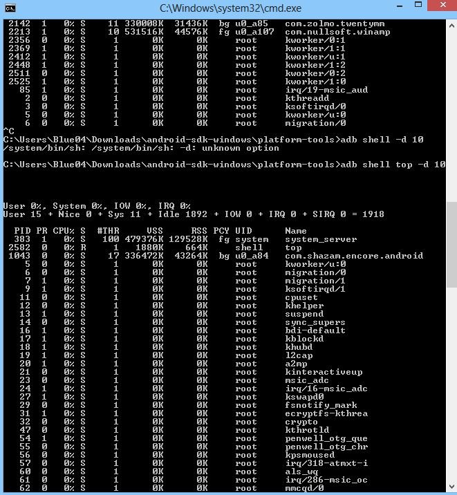

Wo würd ich denn hier ( Screen ) die prozente im Idle finden? find da nix, und der Link hilft auch nicht wirklich weiter, weil das alles anders is ^^

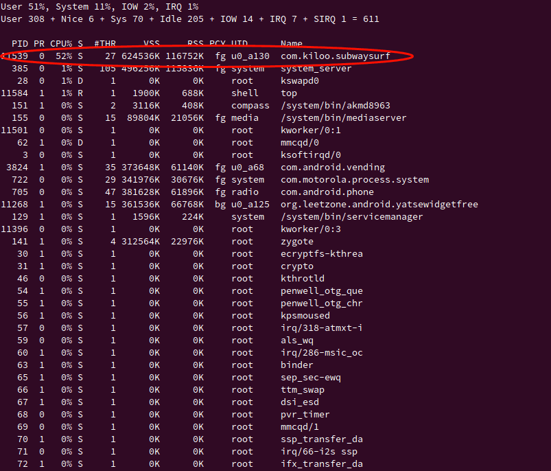

Ich habe jetzt mal 2 Beispiele hochgeladen.
Einmal für Subway Surfers (die extreme) und einmal für Youtube (die normale).
Die extreme Variante für eine CPU-Auslastung siehst Beispielsweise so aus:
Bildschirmfoto vom 2013-09-01 17:00:51.png
Da frisst Subway Surfers gleich mal 52% der CPU-Zeit. Es geht runter, wenn die CPU dynamisch hochgetaktet wird, aber erstmal am Anfang ist das so. Es wird auch nicht auf 0% gehen. Wenn man spielt, ist das aber normal das die Auslastung hoch ist.
Wobei man aber auch gleich noch sieht, dass das Androidsystem selbst und der Swap-Dienst noch 1% an CPU-Zeit mitfressen, aber auch das ist normal.

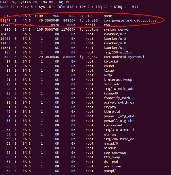

Ein anderes Beispiel wäre Youtube (das ganz neue), dies frisst nämlich nicht soviel:
Bildschirmfoto vom 2013-09-01 17:01:51.png
Auch hier sieht man, dass das System auch gleich noch selbst mit arbeitet, was ja aber normal ist, denn das System muss ja Youtube starten und auch bisschen mit verwalten um eben die entsprechende Hardware mit bereitzustellen ;)
Das wäre jetzt Beispielsweise eine Analyse, wo man aber genau weiß wo man suchen muss ;)
Alle anderen Prozesse werden nicht oder kaum beansprucht (0%),also im Idle, einzig die Treiber bzw die Module für die entsprechende Hardware KÖNNEN noch mit hochgehen bzw die Kernelprozesse, aber da ich top direkt nach Aufruf aufgerufen habe sieht man das nicht ;)
Reaktionen: Blue04

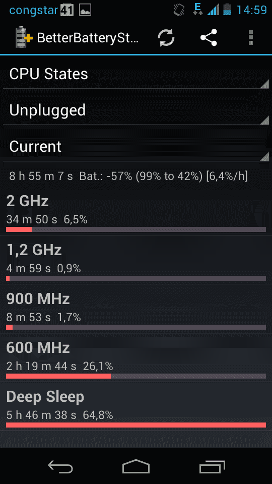

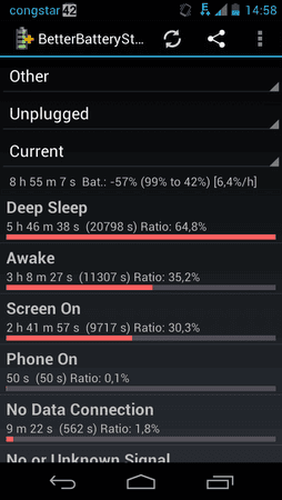

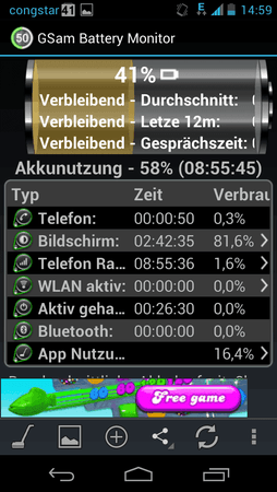

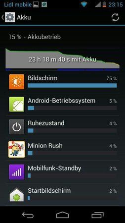

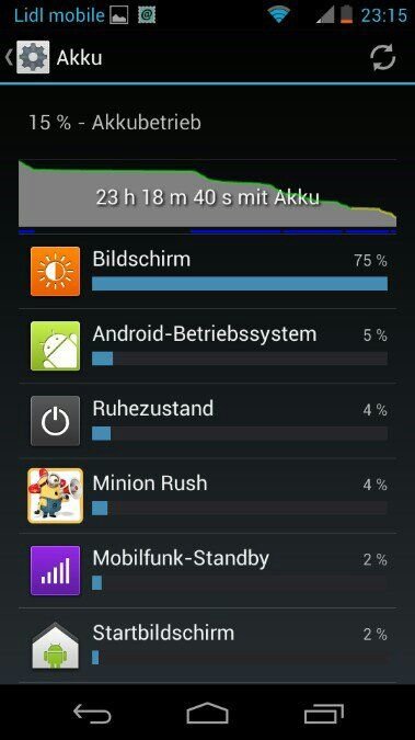

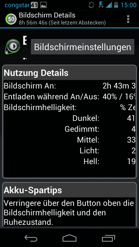

15 % Restakku. Schon nicht schlecht.

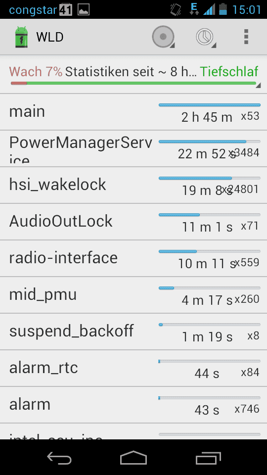

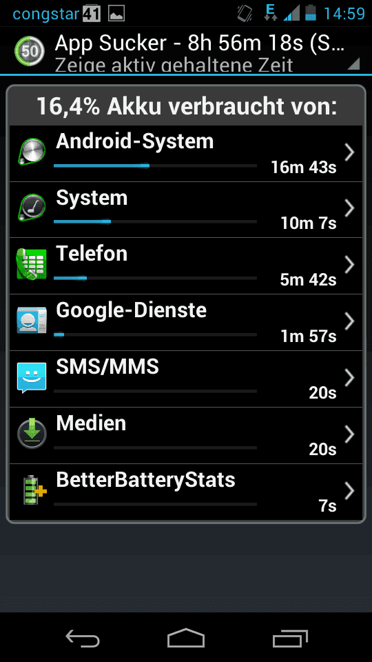

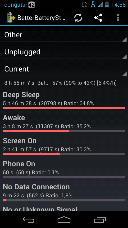

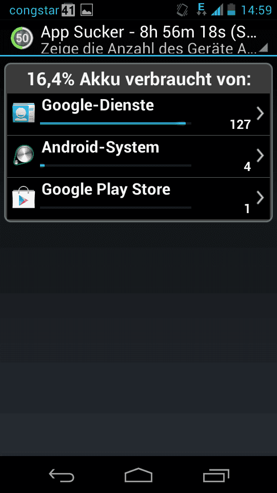

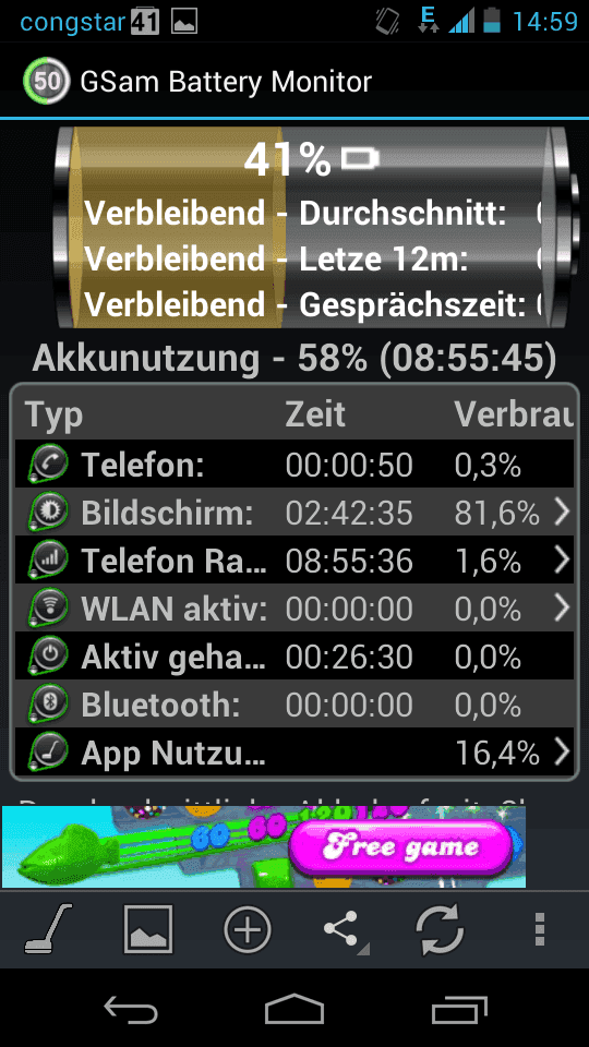

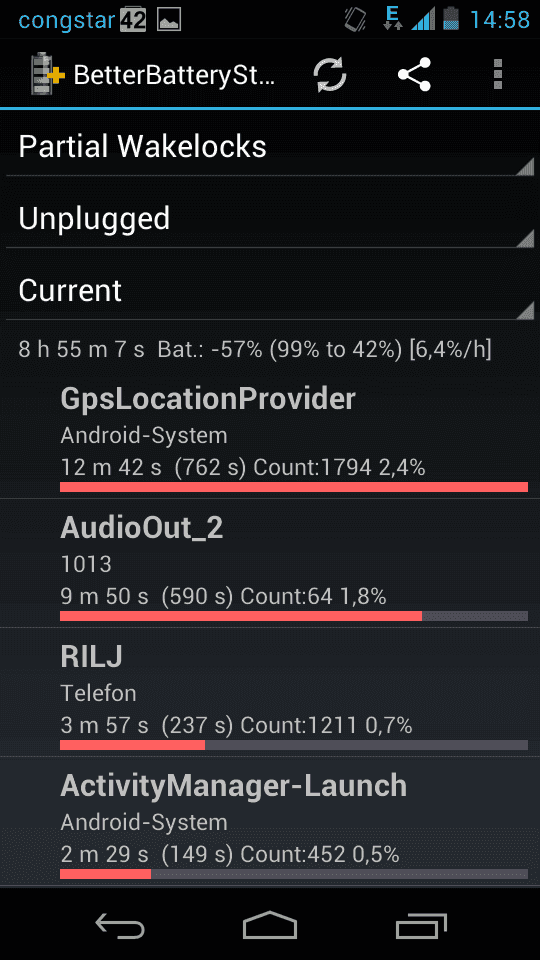

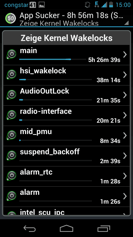

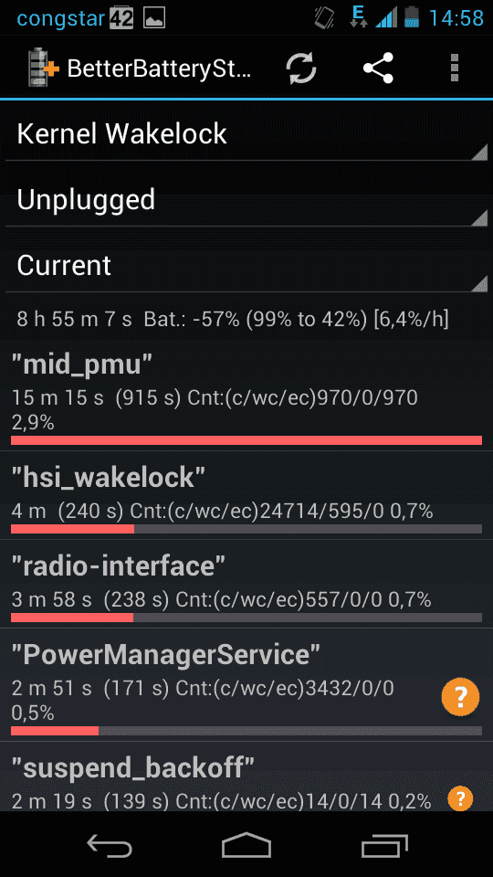

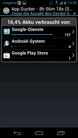

So hier mal das Ergebnis von heute.
Ich hab wieder Root und denn ganzen Müll entfernt da war mir zu viel Schrott ab Werk an drauf.
Was mir ja wieder Sauer hoch kommt, das GpsLocationProvider da viel Aktiv war.
Und bei dem Kernel wieder 5:30 Stunden main wieder recht aktiv war.
Obwohl ich mich heute nicht so beklagen kann wie sonst, was ich anders gemacht hab.
Ich hab gestern die Battery stats gelöscht über CWM.
Ach ja GPS war übrigens aus, das da kein Missverständnis entsteht.

was willste denn jetzt noch mehr?
8h Akku, davon weit über 2h Display on.
Dein Deepsleep ist fast der gesamte Rest...
Also wenn Du mich fragst, alles gut.
Das mit dem GPS würde ich nicht überbewerten. Dein System muss sich ja auch erstmal "Einrichten". Und Google und Co. wollen doch auch wissen,was du so machst....
Gesendet von meinem XT890 mit der Android-Hilfe.de App
Das ist doch mal gut zu hören, es sind später sogar noch 10 Stunden geworden.
Und Display On auf fast 4 Stunden gekommen.
Wenn das so bleibt bin ich zufrieden, vielleicht war der Wipe der Battery Stats das richtige.
Erstmal danke an alle die Lösungen gebracht haben.
Das hattest du doch vorher auch. 4h display. Ich verstehe so langsam echt nicht, was dein Problem ist. Jeder sagt hier, dein Akku ist Ok und du machst das treiben hier verrückt...
Reaktionen: hirschy

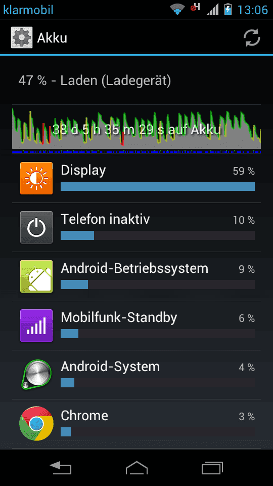

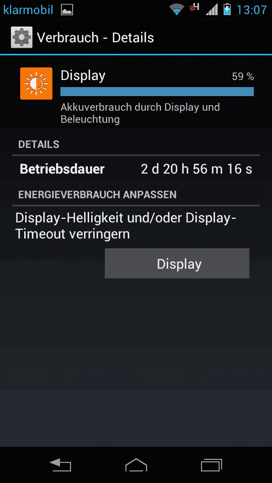

Sooo,

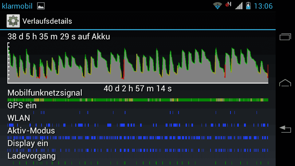

jetzt mal was zur allgemeinen Verwirrung, oder einfach nur für echte Freaks:
69 Std. Display on! und das bei 40 Tagen Laufzeit :drool:
Was ist das bitte oO Photoshop ?
Nich unbedingt. War doch bei mir auch so, dass trotz laden die Statistik nicht ''resettet'' wurde..
Wenn man ab und an immer wieder auflädt, dann wird die Statistik weitergezählt. Man sieht auch ganz deutlich, dass immer wieder geladen wurde und vorallem fast immer ab einem bestimmten Punkt.
Also ist das eigentlich total sinnfrei. Da das jeder machen kann und das über mehrere Jahre verteilt, da kommen dann ganz andere Werte raus.
Die Statistik wird immer erst resetet, wenn der akku voll geladen wurde...

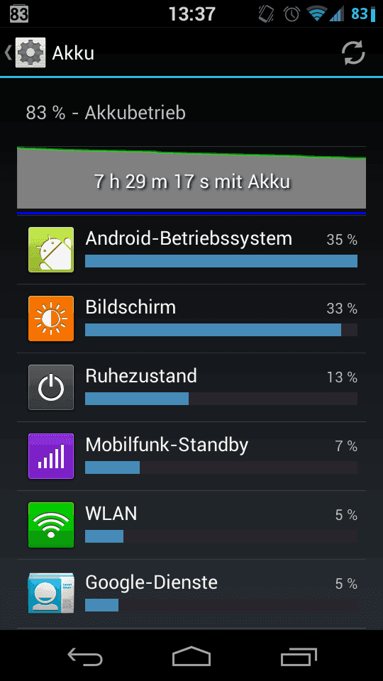

30% Android System?? Wo kommt das nur her. Ich habe auch schon versucht die Apps Stück für Stück zu analysieren. Ich lande immer zwischen 20 und 30%. Auf allen hier im Thread gezeigten Screens sehe ich immer 2 - 5%... WTF?? Seit dem update auf JB ist dies so. Ich hatte vorher locker 2 Tage Nutzungsdauer. Nun komme ich nicht mal mehr locker über 1 Tag und 10 Stunden, sondern strenge mich an wenig zu verbrauchen. Verschwörung? Akku defekt? Gsam zeigt bei Wakelocks nix aber bei Android Kernel auch die 30%. Falls jemand eine Idee hat wie ich das wieder wegbekomme wäre ich dankbar. Ich werd hier wahnsinnig...
Screenshot im Anhang.

Google Now mal deaktivieren, falls du das an hast, WLAN nur an, wenn du es auch nutzt. Als grobe Richtlinie.
Man kann leider so nicht viel dazu sagen. Mit BetterBatteryStats (gibt es kostenlos auf xda) kann man da mehr sehen.
Welche Apps hast du denn so drauf?
Hallo Cua, danke für diesen Tipp. Den hatte ich hier im Thread auch schon gesehen. Leider ohne Erfolg :(
