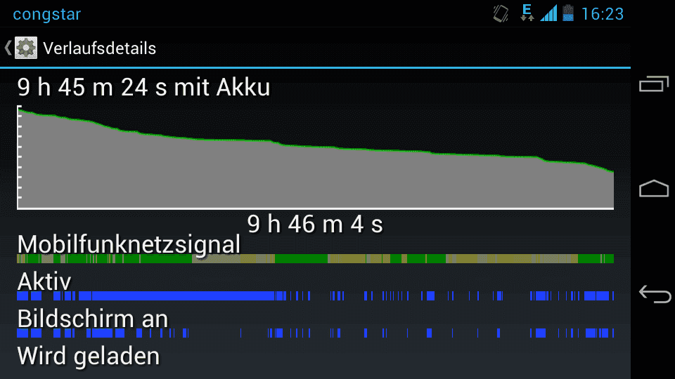

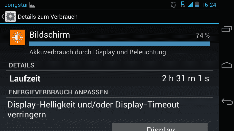

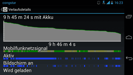

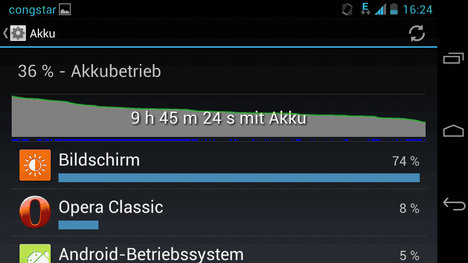

Edit: Ne Stunde Display an auf ganz dunkel Akku ist schon runter auf 78 Prozent.
Nur hier was geschaut, und Zeitung gelesen.
Edit : Test 1
Einstellungen
OS Stock
Netz nur auf 2G
Display ganz dunkel

ich glaube, Du hast ein Problem mit dem Display.
Ich find in all Deinen Screenshot den Anteil des Displays am Verbrauch ziemlich hoch. Noch dazu hast du ein Problem mit dem Einbrennen. Bist Du wirklich auf automatisch? Bei mir ist das Display nur sehr sehr selten im Bereich von mehr als Medium - wirklich nur bei Sonnenschein im Freien. (bin aber auch noch mit ICS ohne Root unterwegs)
Ansonsten passt das schon. Für meine Begriffe bist du schon ein Heavy-User.
Was verbraucht Dein Teil denn Nachts ohne Datenverbindung. Bei mir sind es dann ca. 2-3 %
Gesendet von meinem XT890 mit der Android-Hilfe.de App
Öh Nachts hab ich es eigentlich immer aus, außer für ein BBS log hab ich es mal angelassen ich glaub da waren es so 3-4 %
Das mit dem Display ist mir auch schon aufgefallen, das klebte jetzt bei 74 sonst war es bei über 90 %
Heute war es nicht auf Automatisch zum Test war es heute ganz dunkel gestellt.
Morgen kommt dran, Netz auf Automatisch und Display ganz hell.
Mal sehen wie lange es dann mitmacht, aber irgendwie werde ich das Gefühl nicht los, das wenn das Display aus ist, es nicht wirklich aus ist weil es ist denn ganzen Tag egal ob Standby oder Nutzung nicht von seinen 74 % runter gekommen.
Sonst Betreibe ich das Display bis auf mal kurze Ausnahmen immer auf Automatisch, warum das so schnell eingebrannt war keine Ahnung.
Da ich denn Verbrauch noch nicht mit Wlan ausprobiert hab, werde ich das nachher mal machen, ob der da auch so säuft wie ein Loch.
Ach so auf Bild 1 sieht man aber schön das es Aktiv war, obwohl der Display aus ist.
Jetzt wo du das mit dem Display sagst, bei 2:50 war der Akku so gut wie leer 14 % seit dem war der Display nicht mehr an, der steht aber jetzt bei 3:30 wie das wenn der aus ist oO ?
Wlan braucht meist weniger Saft. Ist der Grund wieso ich das immer aktiv hab. Pauschal ist diese Aussage zwar fahrlässig, aber man hat selten in Gebäuden einen akzeptablen Empfang. Daher ist die Pauschalität durchaus begründet.

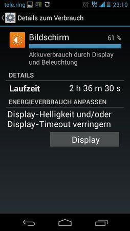

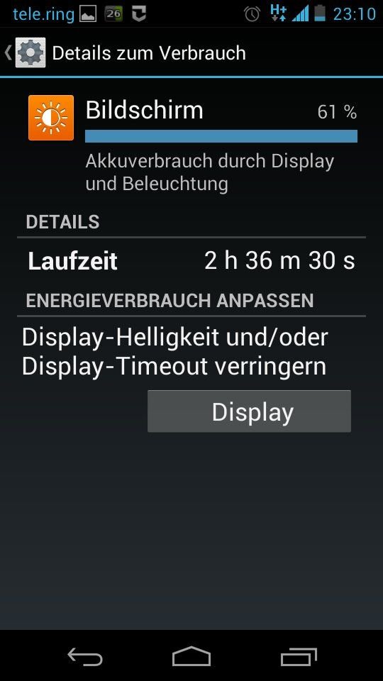

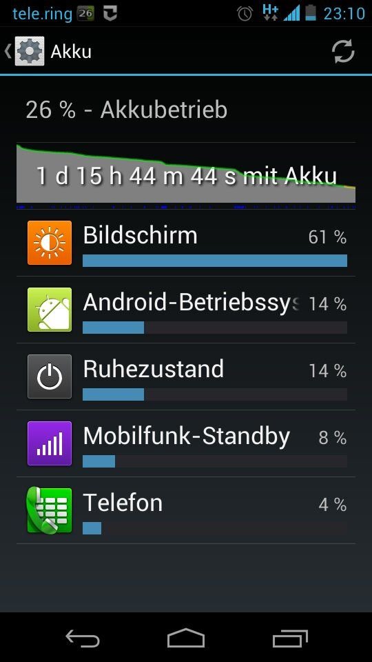

Ich kann an deinen Werten keine ungewöhnlich große Abweichung sehen. Wie man von diesen Werten auf ein defektes Display schließen kann ist mir auch schleierhaft :confused:. Das ist doch immer erster Verbraucher?
Gerade wenn du in Gebäuden viel surfst, wundert mich das ohne wlan überhaupt nicht.

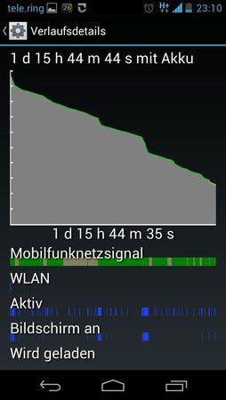

@ABG D
Bei ähnlicher Display an Zeit sieht es aktuell so aus bei mir. Du kannst probieren was du willst...meiner Meinung nach hat dein Akku einen weg. Egal was du einstellst, es wird nicht besser, somit bleibt nicht mehr viel übrig was der Grund sein kann.
Servus
Robert
