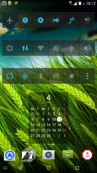

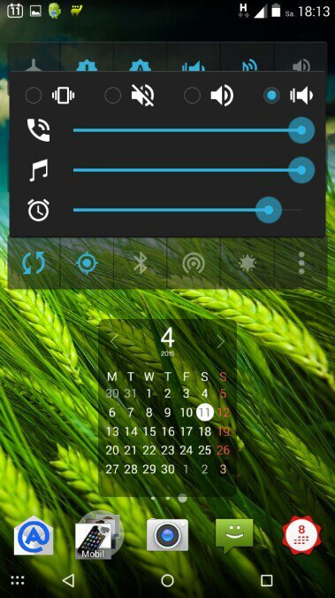

Zum Lautstärke einstellen nutze ich die App Power Toggles. Einfach oben recht drücken.
