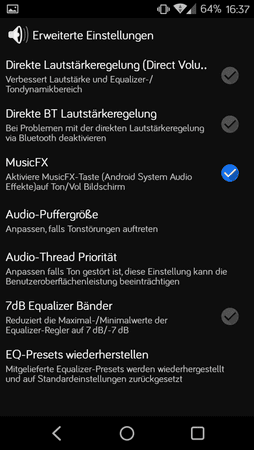

Für Alle Soundbegeisterten:
Ich habe gestern gefühlt den 100. Equalizer ausprobiert und absolut unglaublich, der "Poweramp" schafft es einen lauten ordentlichen klaren Klang inkl. 10 Band Equalizer zu zaubern.
Die Einstellmöglichkeiten sind quasi unbegrenzt,die App läuft stabil.

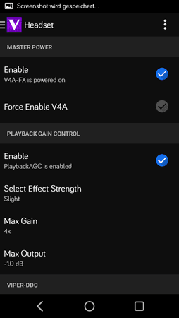

In Viper kann man auch Verstärkungen aktivieren ;)
Dann ist es such wieder laut genug. Nur das rauschen ist nach wie vor da. Beider Kombi Viper + poweramp muss man drauf achten das die direkte lautstärkereglung deaktiviert ist, und musicFX aktiviert ist.
Kann ich nur empfehlen :)

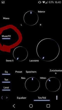

Bei mir ist bei Poweramp Musik FX aus und die direkte Lautstärkereglung an.
Funktioniert aber eigenartigerweise auch.
