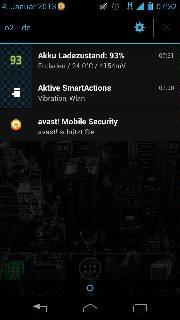

Was mir absolut fehlt ist das anzeigen in der statusleiste, welche aktion aktiv ist.
War bei llama super. Da konnte man sogar farblich direkt erkennen was grade aktiv ist.
Schade das bei mir die zellenfunktion zu ungenau ist, sonst wäre ich bei llama geblieben.
Gesendet von meinem MZ604 mit der Android-Hilfe.de App
Sieht man doch
Gesendet von meinem XT890 mit der Android-Hilfe.de App
