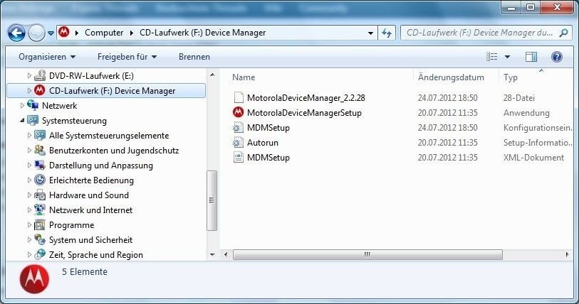

Hallo Leute!
Bin neu hier und habe prompt das gleiche "Problem"...
Wenn ich das RAZR i über USB an den PC (Win7) anschließe, habe ich im Telefon nur die Möglichkeit, es als "Mediengerät (MTP)" oder als "Kamera (PTP)" anzuschließen.
Gehe ich auf MTP erscheint im Windows Explorer "Laufwerk F: Device Manager".
Siehe Screenshot:
Dort hin kann ich dann aber keine Dateien (oder einen Musik-Ordner) kopieren.
Ich kann dort nur die Installation des (veralteten?) MotorolaDeviceManager starten.
(Der im Übrigen auch keine Auswirkungen hat...)

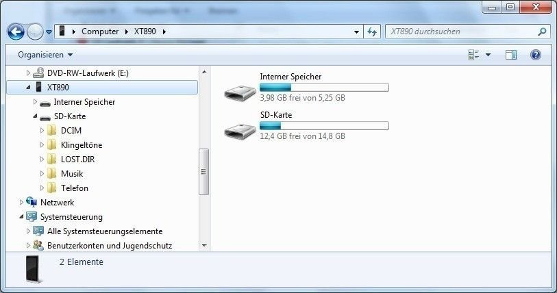

Wechsele ich im Handy aber auf PTP, wird es von Windows als Laufwerk akzeptiert und ich kann Ordner anlegen und Dateien übertragen.
Siehe hier:
Das kann doch so nicht richtig sein, oder? :confused2:

@ egonik + TrippleT:
Mein RAZR ist nicht gerootet. Alles noch ganz frisch und original... :blushing:
Mit dem ES Datei-Explorer habe ich Ordner auf der Speicherkarte erstellt und
anschließend Daten vom internen Speicher auf die Speicherkarte verschoben.
Ging wunderbar...!
Und wenn ich auf PTP stelle, kann ich auch mit dem Windows Explorer ganz einfach
Ordner erstellen und per "Drag&Drop" Dateien vom PC direkt auf die Speicherkarte verschieben / kopieren...
Wie gesagt, ganz ohne Rooting....!
