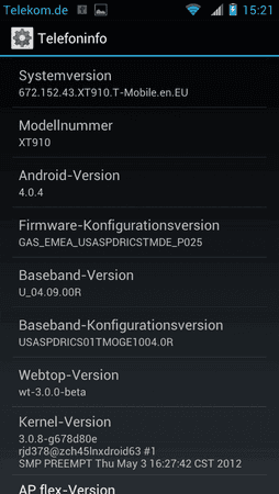

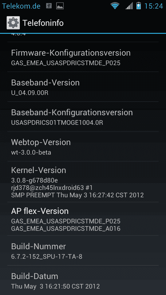

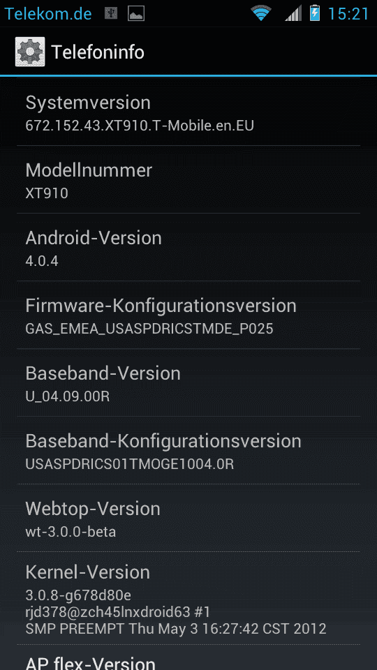

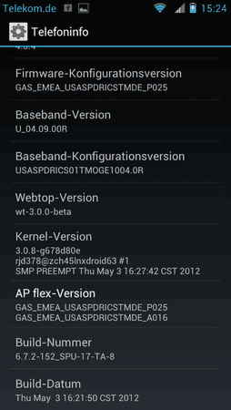

dtrail schrieb:
@chcb84: Hast du es bei dir installiert?
Allein schon vom Desgin her viel cooler und es läuft flüssig ohne Ende ;)
Wie ich es gemacht hab: Ich hab mir hier das alte Gingerbread 2.3.6 von T-Mobile runtergeladen und draufgeflasht mit "RSD LITE".
Dann ich hier das ICS runtergeladen und entpackt. Dort war ein Zip-komprimierter Odner "Blur_Version.651.167.21.XT910.T-Mobile.en.EU.zip" drin. Den hab ich umbenannt in "update.zip" und die Datei "update.zip" ins root-Verzeichnis auf die SD-Karte in meinen Razr kopiert.
Dann hab ich das Razr ausgemacht (herunterfahren). Jetzt hab ich Power-Vol up und vol down zusammen gedrückt. Jetzt bin ich im Motorola Recovery drin. Dort auf "Recovery" mit Vol Down. Jetzt auf Vol Up drücken. Warten bis das Android Männchen erscheint und Vol Up und Vol Down zusammen drücken. Jetzt auf "apply update from external storage" Auf die Power-Taste drücken. Jetzt die "update.zip" auswählen und die Power-Taste drücken. Jetzt heißt es warten ;)
Irgendwann ist es fertig. Dann auf "Reboot System now". Schon läufts ;)
Zumindest bei mir ohne Probleme....
So der Hund wird ungeduldig ;) Bin erstmal weg :scared:
Reaktionen: Traxel, Denni2306, Easyy-S und 3 andere
