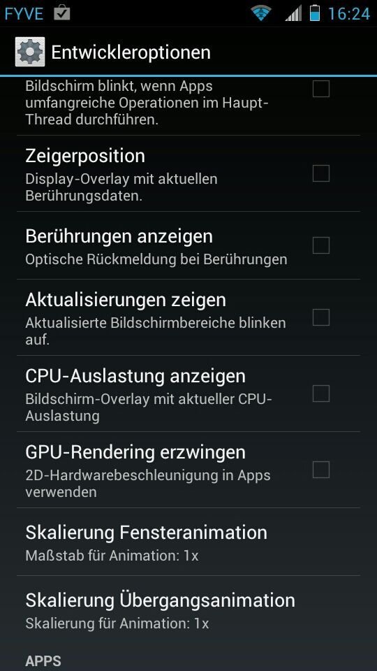

Weiß schon jemand etwas über die Entwickler Version?
Was hat es mit dem Menü auf sich?
Kann ich hier auch einfach updaten?
