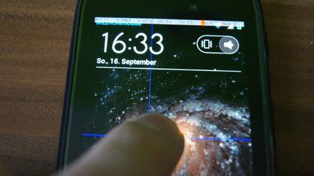

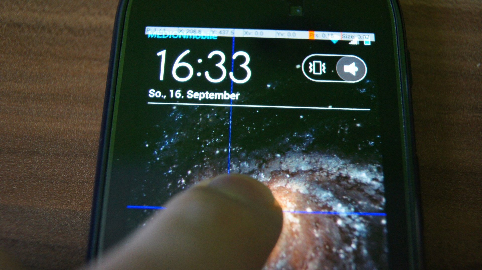

Nun habe ich folgendes Problem.
Kurze Zeit später, sehe ich meine Touch-Koordinaten auf dem Display.
Da ein Foto:huh:

Moin,
guck mal bei den Entwickleroptionen
Dort ist irgendwas ausgewählt, was das hervorruft
Ich kann dir nicht genau sagen, wie das heißt, da mein Razr grad nicht geht aber es ist irgendwo in den Enrwickleroptionen
Habs gefunden :biggrin: das nennt sich Zeigerposition.
Vielen Dank :thumbsup:
