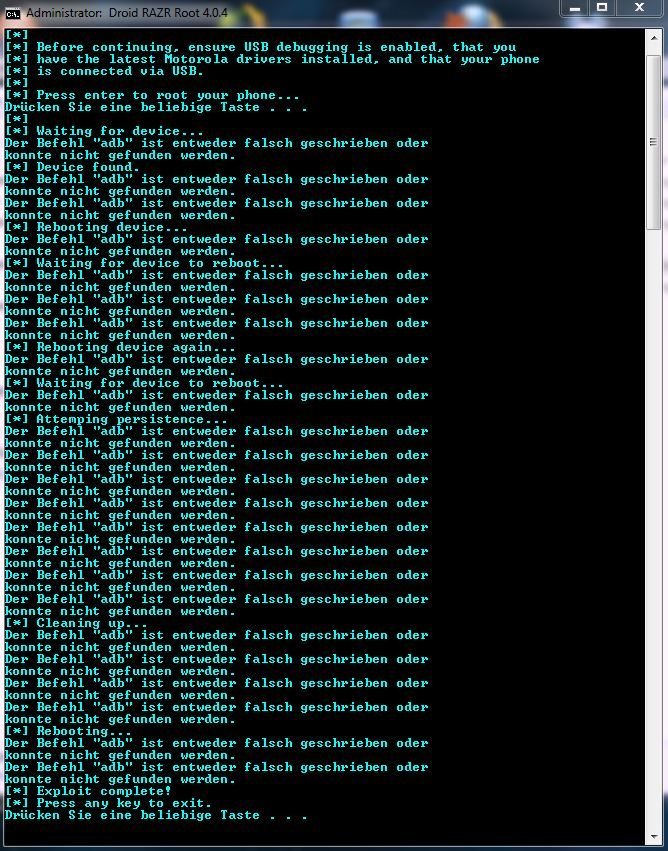

Jetzt kommt diese neue Fehlermeldung:
"Der Befehl "adb" ist entweder falsch geschrieben oder konnte nicht gefunden werden."
Ich hab gelesen das dieses Problem schon andere User haben, ich hab jetzt alle programme geschlossen unten in der Startleiste aber es kommt immer noch der Fehler, jemand'n plan was ich noch machen könnte?
Antivirus aus?

Hi,
Falls jemand Probleme mit dem "adb" - Befehl hatte, startet die Batch File mit Powershell, nicht mit Cmd :))
Ps: Das ist nur ein Leih-Account ;)

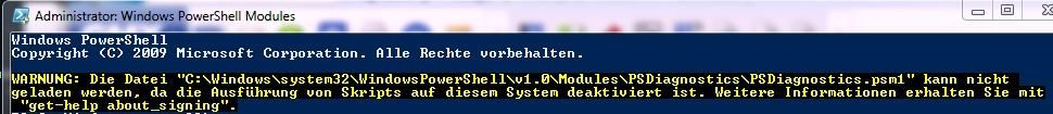

Hawaii schrieb:
Hi,
habe genau dieses problem, aber mit power shell hab ich ein anderes. jemand ne idee?
zur besseren veranschaulichung anbei die screen shots.
