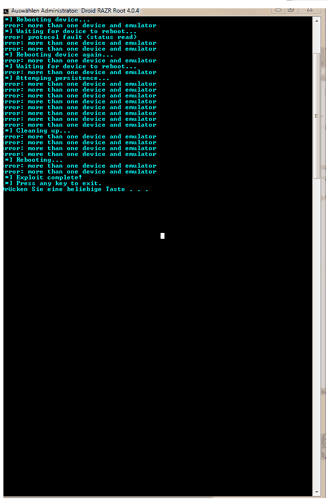

high,
habe es bis jetzt immer geschafft zu rooten, aber nun kommt der fehler.
habe schon neu gestarten etc. fuktioniert aber alles nicht ?!
hat jemand einen tipp?
