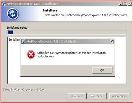

Ich habe folgendes Problem. Ich habe mit meinem Motorola (MB526) und der MyPhoneExplorer Version 1.8.2 über Monate gut arbeiten können. Alles ohne Probleme!
Nun ist ja die Version 1.8.4 raus gekommen. Nach dem ich die Version 1.8.2 deinstalliert hatte wollte ich die neue 1.8.4 installieren. Die ist nicht mehr möglich. Ich bekomme immer während der Installation die Meldung „Schließen Sie MyPhoneExplorer um mit der Installation fortzufahren“
Der Rechner hängt sie auf und ich kann die Installation nur über Strg+Alt+Entf abbrechen.

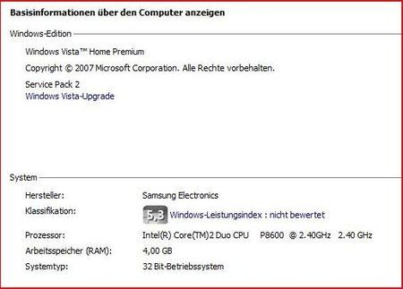

SYSTEM: Windows Vista Home Premium
Hat jemand dieses Problem auch gehabt und kann mir helfen?
MfG
FunFighter
Läuft irgendeine andere Instanz von MyPhoneExplorer ? Evt. die portable Version ?
Nein nicht das ich wüste. Mit der portable Version habe ich nie gearbeitet. Ich habe alles deinstalliert was damit zu tun haben könnte. Ich habe auch schon einen Registry Cleaner laufen lassen.
Ich finde nichts mehr was in meinem System auf den MPE hinweist? Hast du noch eine Idee?

Sehr seltsam weil du wirklich der erste mit diesem Problem bist. Naja, seis drum. Schau ob on der Registry ob der Schlüssel HKEY_CURRENT_USER\Software\MyPhoneExplorer existiert. Wenn nicht -> erstellen. Dann schau ob in dem Schlüssel der DWORD-Wert "LastHwnd" besteht, wenn nicht erstellen. Dann nochmal probieren, wenns nicht klappt dann gib dem Wert LastHwnd eine Fantasiezahl, z.B. 100.
Hintergrund: das Setup liest diesen Wert aus und testet ob es die ID eines momentan geöffneten Fensters ist. Vielleicht kommt es zu einer Fehlfunktion wenn der Wert nicht gelesen werden kann, deshalb erstellen wenn er nicht existiert.

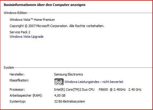

Oh nee nun gehen die Probleme weiter. Ich habe wie erwähnt alles deinstallier, und alle Einträge gelöscht. Die Installation läuft nun durch.
Ich konnte es starten und es lief alles bestens.
Nun geht aber wieder nicht. Siehe Bilder.
Sehe ich es richtig, dass es nur an der Software oder der Einstellung am PC liegen kann? Das Smartphone kann damit ja nicht haben?
