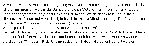

Wie sieht es bei euch mit der WLAN-geschwindigkeit aus? Wenn ich was aus dem playstore lade, ist es echt nur ganz langsam, obwohl ich eine 50000 leitung habe. Brauche für 6mb ca 2min.
Das liegt wohl an der Uploadrate auf der Gegenseite, das hat nichts damit zu tun, und 2 Minuten ist ja wirklich akzeptabel.

Hallo mach doch einen USB Stick 802.11 N rein dann hast du zwei WLAN Module und kannst das mit USB Kabel verwenden und näher an die Fritz Box.
serigala schrieb:
Hallo, nein wenn du dann unter Einstellungen und WLAN schaust, hast Du dann zwei Module um zu Funken. Wenn Du dann ein verlängerungskabel verwendest kannst du diesen Dongel aus dem Auto halten bis das Update gemacht wurde. So bist du näher an der Fritz Box. Du kannst lediglich eines verbinden, wenn du beide verbindest baust du einen Loop! Einen Teilchenbeschleuniger.:smile: Schaue dass es ein neuer ist der hat dann wohl auch 802.11 N! Das WLAN Modul im NavGear ist wohl ein schlechtes, ich kenne das Problem auch.
Oder du verwendest zu Hause so etwas, dann hast eine direkte Kabelverbindung mit LAN Kabel. Der unterstützt auch Android.
Amazon.com: Plugable USB 2.0 to 10/100 Fast Ethernet LAN Wired Network Adapter for Macbook, Chromebook, Windows 10, 8.1 and Earlier, Surface Pro, Wii, Wii U, Linux (ASIX AX88772 chipset): Computers & Accessories
Ja, danke! - Also wenn das so funktioniert, wird mir das sehr helfen. Ich versteh nur Eins nicht: Wenn der "Teilchenbeschleuniger" verhindert werden soll, dann muss ich doch dem Gerät sagen, dass es nur über den Dongel funken darf. Eine entsprechende Einstellung dazu kann ich aber nirgends finden. Oder hab ich da was falsch verstanden?
[doublepost=1452959906,1452953045][/doublepost]Und eine Direktverbindung mit LAN-Kabel? Das hab ich auch nicht verstanden. Wie geht denn das?
[doublepost=1452961301][/doublepost]Ah - Verzeihung! Ich hab grad den Link zu dem "Plugable USB 2.0 to 10/100 Fast Ethernet LAN Wired Network Adapter" entdeckt. Damit hat sich meine letzte Frage erledigt. Danke!

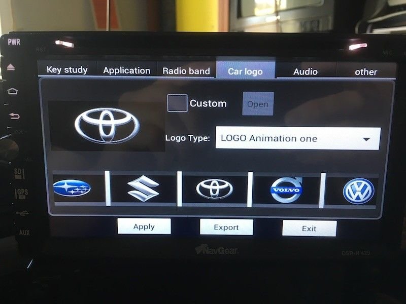

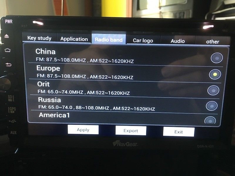

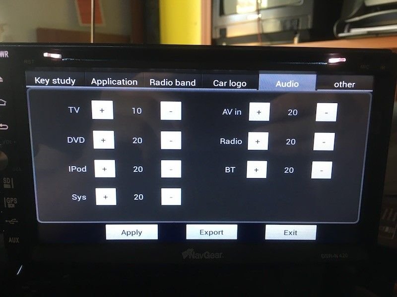

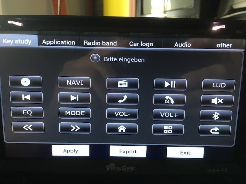

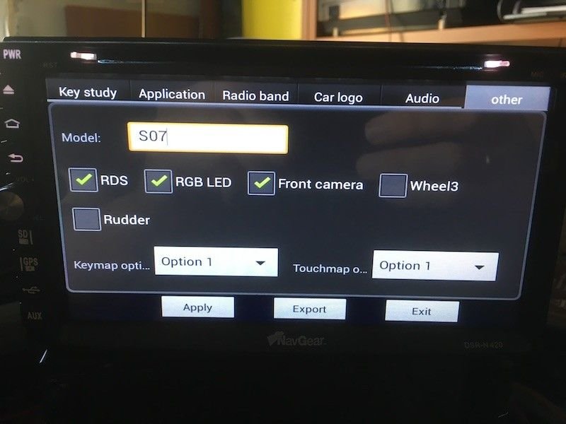

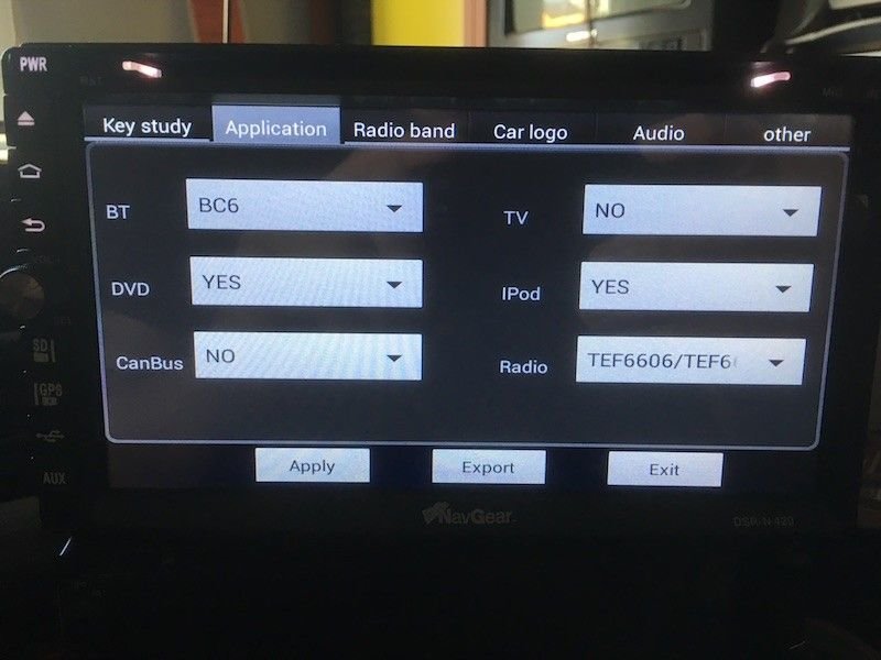

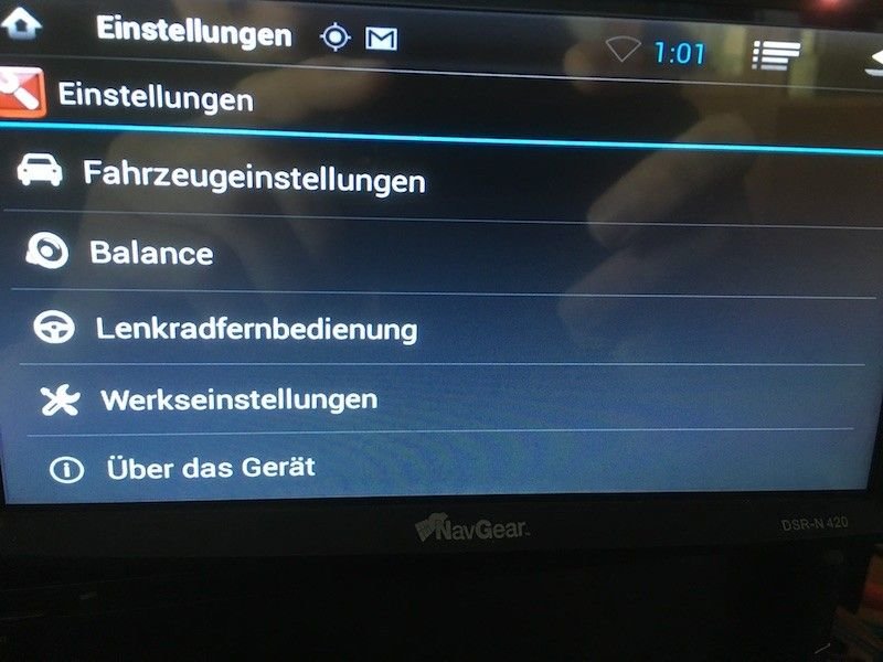

Für alle, die schon immer mal in die Werkseinstellungen ihres DSR-N 420 kommen wollten. Das Passwort lautet m123456.
Hier mal ein paar Screen-Shots:
Ja unglaublich .. ich hab immer noch das Radio :oD. Mit einem digitalen Verstärker kann man auch den Klang einigermaßen retten... Aber hab nun das Problem, das mein Navi kein Ton mehr von sich gibt. Hab das "mischen" bei GPS ein und ausgeschaltet, das hat bislang eigentlich immer geholfen. nun hab ich die Software einfach mal neu installiert, also über die alte, ohne erfolg. Ich wollt es deinstallieren und dann noch neu installieren, aber nun weis ich nicht, ob meine Speicherkarte dann auch gelöscht wird, oder nur vom Radio. Oder gibt es noch einen anderen Tipp?
[doublepost=1499438896,1499437642][/doublepost]Hab grade mal das Werkeinstellungs Menü ausprobiert. das sah so aus als würde man unter Audio die Lautstärke einstellen können? Das Radio ist allgemein bei mir sehr laut, bzw MP3. Aber irgendwie egal was ich in dem Menü änder und "Speicher" verändern tut sich da nicht wirklich was, oder?
Anhang anzeigen 577243 Anhang anzeigen 577244 Anhang anzeigen 577245 Anhang anzeigen 577246 Anhang anzeigen 577247 Anhang anzeigen 577248
Gibt es noch ein Update für das 420?
[doublepost=1516790392,1516790173][/doublepost]@nununz Die Werkseinstellungen können nicht wirklich geändert werden oder ? Unter Key Studi sollte sich doch das bitte eingeben aktivieren lassen oder? Das einzige was ich machen kann ist das Logo zuweisen und das nicht mal für den Start des Radios. Wie viel interner Speicher sollte das Radio haben?
