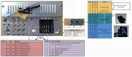

Zippe schrieb:
Kann mir jemand sagen, was ich an den 9 Klinkenstecker-Anschlüssen anschließen kann. Die Bedienungsanleitung sagt leider dazu gar nichts.
Ich hab mal die neun hier abgebildet. Ganz im klaren bin ich mir auch noch nicht. Wenn ich es sicher weis, mach ich ein gesamtes Bild mit Bezeichnung
attachment.php
1 - 3 : Kamera Anschlüsse ? (Laut Anleitung sollen eine Rückfahrkammera und 2 Frontkammeras möglich sein)
4 : Außgang für 2 Monitore ? (zB Kopfstüzten)
5 : RCA - Verstärker für vorn? (Hinten geht ja über den kleinen Kabel Strang unten rechts)
6 : AUX - Eingang?
attachment.php
6 : AUX - Eingang?
Es ist nach meinen Tests genauso wie du auf dem Bild es wiedergibst. Es gibt noch diesen kleinen weißen Stecker, dort sind auch noch diverse Ein/Ausgänge drauf, welche Funktion die haben erschließt sich mir im Moment auch nicht. Definitiv ist der erste gelbe Stecker die RF Kamera, ich habe die nicht über das Rückwärtsgangmenü angeschlossen. Über die Kamera App kannst Du das Bild zwischen den verschiedenen Eingängen hin- und herschalten.
Bekomm demmnächst die Kameras und spiel mit denen dann mal ein wenig rum.
Ein weiser stecker. Da fällt mir grade nur der kleine viereckige unten rechts ein. Da sind drei Cinch Anschlüsse - Woofer - Hinten rechts - hinten links.
Oder meinst du einen anderen Stecker?

ich hätte da mal ein-zwei Fragen was die Verkabelung betrifft.
Mir sind da nämlich noch ein paar Kabel/Anschlüsse etwas unklar...
...und außerdem würde ich gerne mal das mit der Standart-Lenkradfernbedienung meines Ford C-Max (Bj.2005) in Angriff nehmen.
Ich habe dazu mal ein paar Bilder gemacht - hier mal das erste, wo ich auf der rechten Seiten die Anschlüsse/Kabel mit weissen Fragezeichen markiert habe, die mir schleierhaft sind:
attachment.php
Hallo für dein Ford würde es so klappen mit der Lenkradfernbedienung
1x gucken hier: In Car Entertainment, Bluetooth & Multimedia fitting solutions and interfaces
1x In Car Entertainment, Bluetooth & Multimedia fitting solutions and interfaces
Also die drei Kabel (B4 grau, C3 schwarz, C5 grün) sind für eine Analoge Lenkradfernbedienung z. Bsp. Blaupunkt Interface gedacht.
Die Kabel 'B3 gelb', 'B5 braun (L+)' und 'B6 orange (L-)' sind passend für einen CAN Bus Adapter, so wie ich Ihn oben gepostet habe entsprechend mit dem richtigen dazu bestellten Anschlußstecker 2 Draht (es werden nur 2, L+ L- Drähte angeschlossen, gelb bleibt unbenutzt).:thumbsup:
original TexT aus der Bedienungsanleitung 420:
Lenkradsteuerung (SWC)
Ihr Autoradio unterstützt den Anschluss einer Lenkrad-Fernbedienung.
Zur Installation konsultieren Sie bitte eine Fachwerkstatt. Diese kann Ihnen
auch bei der Auswahl eines passenden Kontrollgeräts zu Ihrem Fahrzeug
behilflich sein: Diese sind oft fahrzeugspezifisch. Es können nur Lenkradsteuerungen
(SWC) angeschlossen werden, die resistiv arbeiten (d.h. Eingaben
werden in Widerstandswerte umgesetzt). Die Anschlüsse dazu befinden
sich am ISO-Stecker: Es werden die Kabel mit der Beschriftung FADS 1 (blau/
weiss) und FADS 2 (braun/schwarz) verwendet.
In der Liste der vorinstallierten Apps befindet sich das Tool SWC, mit dessen
Hilfe Sie ein angeschlossenes Kontrollgerät einrichten können.
Das mit den farben stimmt aber nicht ganz:lol: weil der text in der Anleitung einfach formal übernommen wurde aus der Anleitung vom DSR-N 370 Radio von Navgear zum DSR-N 420.
Richtig wäre hier entsprechend = B5 braun (L+) anstatt FADS 1 (blau/
weiss) und B6 orange (L-) anstatt FADS 2 (braun/schwarz).
Der Rest der Kabels C1 ~ /... gekennzeichnet in der Bedienungsanleitung sind überflüssig.:cool2:
abng0HLAAAAAElFTkSuQmCC

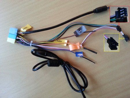

So sieht jetzt beim 420er der mitgelieferte Kabelbaum aus:
attachment.php
Die drei Kabel (B4 grau, C3 schwarz, C5 grün) für die Lenkradfernbedienung sind ja jetzt schon zu einem Stecker verbunden worden.
Jetzt würde mich natürlich noch interessieren, wozu der Stecker mit den den Kabeln 'B1 pink' und 'B2 weiss' da ist?
Ebenso sind mir die Kabel 'B3 gelb', 'B5 braun (L+)' und 'B6 orange (L-)' nicht ganz klar...
Weiß da jemand Rat? :confused2:
tinne schrieb:
Moin, geht das mit der Lenkradfernbedienung auch mit dem DSR-N 370?
und gibt es den Adapter auch in DE zu kaufen?
Ja ich habe diesen Adapter derzeit mit meinem Jeep laufen und einem DSR-N 370, der CAN Bus Adapter ist natürlich Fahrzeug spezifisch auszuwählen und wandelt den CAN Bus Wert deines Fahrzeug um für das Radio passend.
du must aber auch den richtigenAnschluß auswählen so wie hier bereits gepostet.
Es gibt nur wenige andere Hersteller die sind aber deutlich teurer und diesen kannst Du auch bei Ebay bekommen.
Reaktionen: tinne
Sidius schrieb:
@370er:
Erst einmal vielen Dank für Deinen Tipp (Interface) - das werde ich mir einmal genauer ansehen! :thumbup:
Tja, ein wenig scheint sich ja die Verkabelung vom 270/370 zum 420 geändert zu haben...
attachment.php
Also die drei Kabel (B4 grau, C3 schwarz, C5 grün) sind für eine Analoge Lenkradfernbedienung z. Bsp. Blaupunkt Interface gedacht oder analogen Interface Adapter, so wie ich Ihn oben gepostet habe und mit dem entsprechend richtigen dazu bestellten Anschlußstecker mit 2 Kabel (es werden nur 2 Kabel angeschlossen von den drei Kabel (B4 grau, C3 schwarz, C5 grün) C3 Lenkradmasse schwarz bleibt unbenutzt).:thumbsup:
Die Kabel 'B3 gelb', 'B5 braun (L+)' und 'B6 orange (L-)' sind passend für einen CAN Adapter (Interface digital) für die Fahrzeug spezifischen Lenkradsteuerung
Die Kabel 'B3 gelb', 'B5 braun (L+)' und 'B6 orange (L-)' sind passend für einen digitalen CAN Adapter
Hier der original TexT aus der Bedienungsanleitung 420:
:confused2:
Hier stimmte das mit den Farben aber nicht ganz:lol: weil der text in der Anleitung einfach formal aus der Anleitung vom DSR-N 370 Radio zum DSR-N 420 übernommen wurde.:thumbup:
Richtig wäre hier entsprechend = B4 grau anstatt FADS 1 (blau/
weiss) und C5 grün anstatt FADS 2 (braun/schwarz),
C3 Lenkradmasse schwarz bleibt unbenutzt.
Der dreipolige Stecker muss dann einfach abgeschnitten werden
und passt für eine Analoge Lenkradfernbedienung bzw. analogen Interface Adapter, so wie ich Ihn oben gepostet habe und mit dem entsprechend richtigen dazu bestellten Anschlußstecker mit 2 Kabel. Es werden nur 2 Kabel angeschlossen von den drei Kabel (B4 grau und C5 grün, C3 schwarz bleibt unbenutzt.
Der Rest der Kabels C1 ~ /... gekennzeichnet in der Bedienungsanleitung sind überflüssig hierfür.:cool2:
