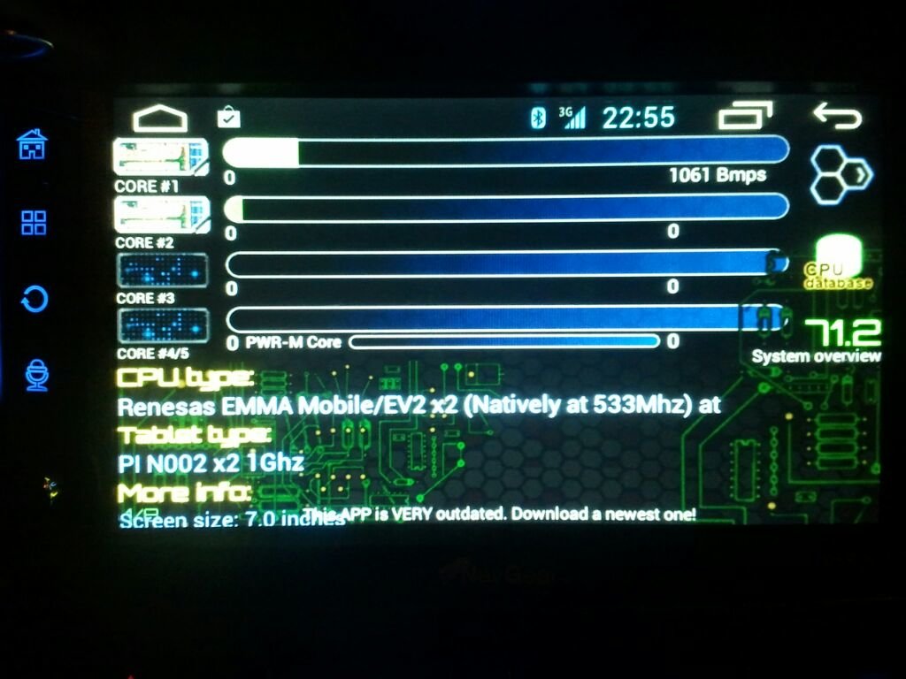

Ich bereue den Kauf eigentlich auch nicht, aber finde es echt Schade und eine Frechheit von Pearl, dass Sie bei den Spezifikation von dem Gerät die Kunden anschwindeln arglistig täuschen.
Hier ein paar Abweichungen:
- Es soll einen Doppelkern mit 1,2Ghz Prozessor haben aber es hat stattdessen einen Doppelkern mit 533Mhz Prozessor von Renesas Emma Mobile EV2. Dieser Prozessor gab es im Jahre 2011.
- AF Funktion beim Radio funktioniert überhaupt nicht richtig.
- Bootzeit soll innerhalb weniger Sekunden sein so zwischen 5-10 Sekunden laut Navgear Support. Es bootet aber in 35-45 Sekunden.
Echt Schade....

Kannst du die Aussage bzgl. Prozessor mit irgendeiner Quelle belegen? Wenn das stimmt, dann ist das nicht schade, sondern handfester Betrug!
Ja kann ich. Mit dem APP Cpu - Identifier und Antutu Benchmark sieht man sofort, dass das Gerät nicht das einhält was Pearl verspricht. Laut Antutu Benchmark hat das ein Benchmark Score von knapp 4000 Punkten. Sogar mein Samsung Galaxy s1 hat da mehr Punkte.

Der ursprüngliche Beitrag von 05:44 Uhr wurde um 05:52 Uhr ergänzt:
Ich habe Pearl angeschrieben und um eine Stellungnahme gebeten. Nach langem hin und her wollten Sie Screenshots sehen. Diese habe ich an Sie geschickt. Ich habe Sie darauf aufmerksam gemacht, dass laut Datenblatt vom CPU Hersteller der Prozessor nur 533Mhz oder maximal 600 MHz pro Kern haben kann. Keine 1,2Ghz pro Kern.
Und das habe ich als letzte Antwort von denen bekommen:
".... vielen Dank für Ihre Mitteilung.
Nach Überprüfung des Sachverhaltes wurde folgendes festgestellt:
Die verschiedenen Apps, die getestet wurden, zeigen teilweise 533MHZ
aber auch 1GHz an. Das Problem, wenn die CPU nicht ausgelastet wird, zeigt
die App 533MHz, weil das Radio die CPU entsprechend der Belastung runterreguliert.
Aber das Autoradio hat definitiv 1Ghz, bzw. sogar 1,2GHz pro Kern.
Für weitere Rückfragen stehen wir Ihnen gerne zur Verfügung.
Mit freundlichen Grüßen*
Thomas Walter......."
Und das mit der 1Ghz steht im "Tablet Name" Bereich.......
Gesendet von meinem GT-I9000 mit der Android-Hilfe.de App
