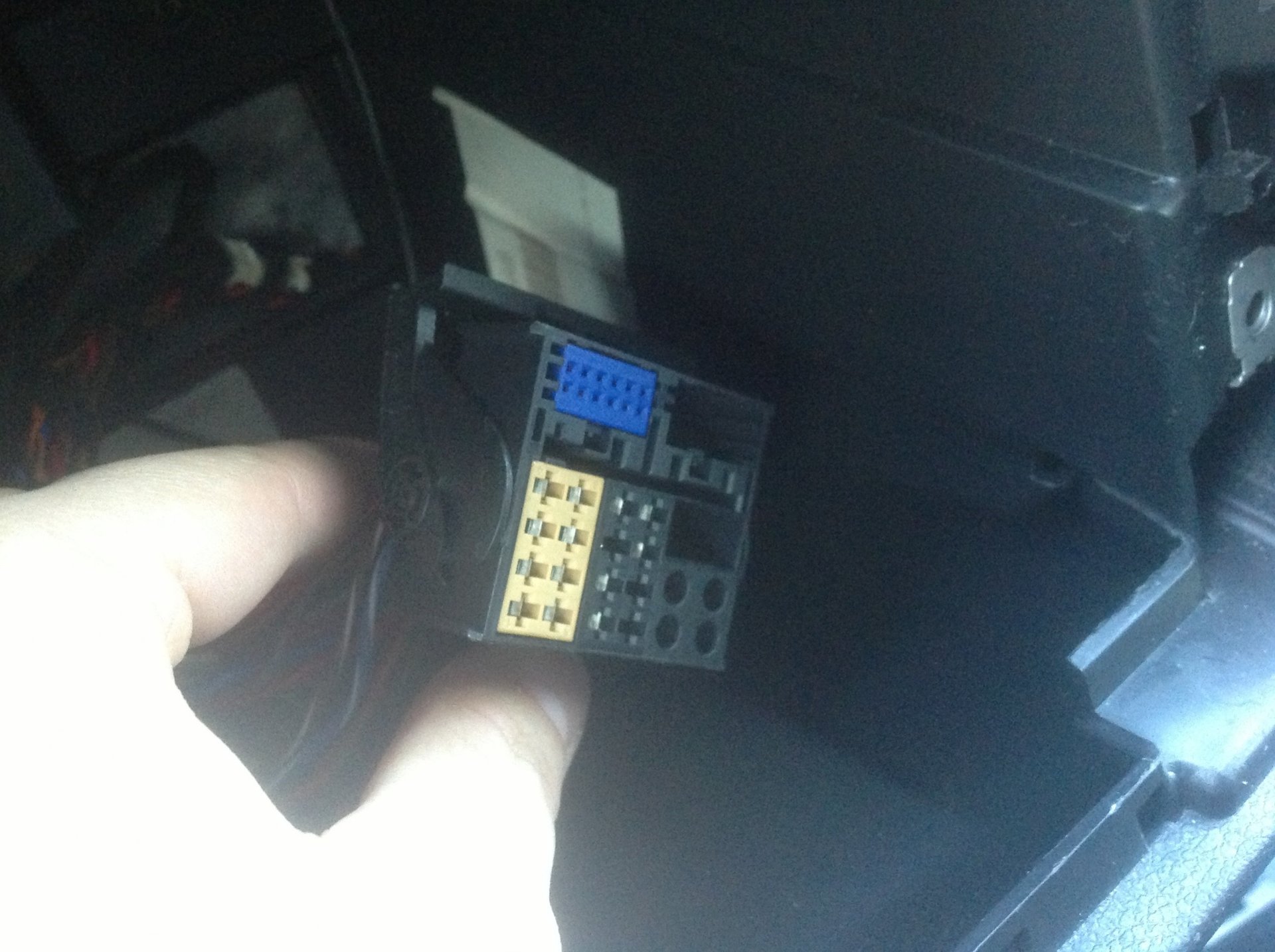

Ich wollte gerade das Radio einbauen aber hab wohl ein Stecker vergessen zu kaufen....
Was brauche ich denn für diese Verbindung (siehe Bild) zwischen Auto und Radio?
Wo schließe ich die Spannung für die phantomeinspeisung an?
Danke für eure hilfe

Das sieht mir sehr nach VW aus, oder? CAN Bus Adapter ist hier das, was du brauchst. Wenn kein CAN Bus verbaut ist, dann reicht ein Quadlockadapter.

Hallo AndyM6139,
ja ich fahre doch den Skoda Fabia.
Welchen Can Bus Adapter brauche ich da?

Weiter brauchst du dann zumindest mal einen ISO-Adapter, z.B.
http://www.amazon.de/Radioadapter-passend-f%C3%BCr-VW-SKODA/dp/B005C0VL42/ref=pd_sim_auto_1?ie=UTF8&refRID=1ZDTR11RBNYAVFEMTAF1
Ach ja ... (Nachtrag): Der schwarze Rahmen ist nur die Halterung. Oben drauf brauchst du dann wahrscheinlich noch eine Blende. So war es zumindest bei mir. Und an dieser Blende mußte ich einiges schleifen, bis sie einigermaßen passte.
CAN-Bus ist da aber vermutlich noch nicht dabei.

Zum CAN-Bus: Ich weiß nicht wie das bei dir ist. Ich hatte in dem fahrzeugseitigen Stecker (außer den Lautsprecherkabeln) nur FÜNF weitere Kabel: 2 x Dauerplus, 1 x Masse und zwei Leitungen, die jeweils +5Volt hatten. Das dürften die CAN-Bus-Leitungen sein. Einen Adapter habe ich mir (noch) nicht geholt. Der einzige Nachteil im Moment ist, dass das Gerät nicht vom alleine ein- oder ausschaltet. Das muß ich immer manuell machen.
Ok also ist der von dir gegebene Link gar kein richtiger Can Bus Adapter?
Welchen bräuchte ich denn dann, wenn ich einen richtigen haben will?
weil ich habe keine Lust das Radio immer anzumachen, weil ich auch eine Rückfahrkamera habe
Nein, das ist nur ein ISO-Adapter für den Anschluß von Stromversorgung und Lautsprechern. Mit CAN-Bis kann ich dir nicht weiterhelfen. Vielleicht weiß ja jemand anders etwas.

Helft mir doch bei der Auswahl von dem Can Bus adapter damit ich ihn endlich bestellen kann und endlich das Radio testen kann^^
……… .schau mal hier:
www. rta-mobile. com
Es ist eine SanDisc 2 GB mehr steht nicht auf der Karte :thumbup:
batman08 schrieb:
dann verrate uns doch mal welche SD-Karte Du benutzt hast....
Auto Marke wählen und dann lesen was bei den Adaptern steht. Ich habe den 032.525-0 . Aber du kannst dort anrufen. Die sind sehr kompetent und helfen gerne weiter.
