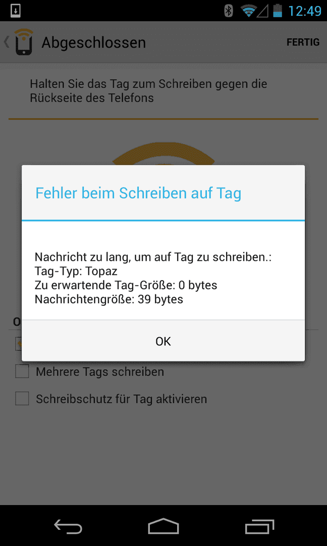

Ich bin mir nicht sicher ob die Tags wirklich "funktionieren".
Das was ich bisher gelesen habe ist dass das N4 die Tags nicht beschreiben kann sondern lediglich die UID auslesen. Es passiert dann folgendes:
- Du sagst der App "mach folgende Tasks x y z" und hälst es an den Tag. Die App versucht nun zu schreiben, wasaber nunmal nicht klappt.
- Also merkt sich die App stattdessen die UID des Tags und verknüpft diese UID innerhalb der App mit den "Tasks x y z" die du schreiben wolltest
- Wenn du jetzt dein Handy wieder dran hälst liest die App die UID und führt die Tasks aus.
Das funktioniert mit deinem Handy und der App drauf. Aber mit keinem anderen weil der Tag eben nicht verändert wurde und ein anderes Handy die Verknüpfung UID<->Tasks xyz nicht kennt. Ich wollte einen der Tags als WLAN-Key für Gäste nutzen - das kann ich so vergessen :/
Ich würde zudem wetten dass es nicht mehr funktioniert wenn du die App deinstallierst. Ich selbst werde das aber nicht testen weil ich dann alle Tags die ich hier nutze (weil es eben doch "irgendwie funktioniert") neu zuordnen müsste :p
Vielleicht testet das ja jemand für mich...?

Ich habe hier sowohl 164 Byte Tags die ohne Fehlermeldung von dem N4 beschrieben werden, als auch 1kB Tags bei denen die Fehlermeldung kommt. Ich teste das gleich mal mit meinem N7, das beide ohne Fehlermeldung beschreibt.
Ich habe vorhin endlich mal die nfx Tagsit Nexus 4 und 7 getestet und muss sagen, ausgereift Scheint die Technik (oder die app Nfc task launcher oder meine tags) nicht.
Zuerst habe ich je ein 164 Byte und ein 1024 Byte Tag mit dem N4 beschrieben. Zum testen einfach mit den Aufgaben Display Helligkeit auf 100% bzw 0%.
Der 164er Tag wurde problemlos beschrieben, bei dem 1024 hingegen kam die bekannte Fehlermeldung.
Beide tags wurden sowohl vom N4 als auch vom N7 erkannt.
Dann habe ich mit dem N7 die gleichen Tags beschrieben, dieses mal mit der jeweils anderen Aufgabe. Komischerweise kam hier die Fehlermeldung bei dem 164er Tag, während das 1024er problemlos beschrieben wurde.
Das N4 hat das größere Tag far nicht erkannt und bei dem kleineren wurde die alte Aufgabe ausgeführt, obwohl ich das Tag mit dem N7 mehrfach überschrieben habe.
Aktuell habe ich keine Verwendung für die Tags, die für beide Geräte geeignet sein muss, also stört mich dieser Fehler nicht.
Wenn mein Kumpel endlich sein Nexus 4 bekommt, werde ich das ganze nochmal mit 2 Nexus 4 und meinem Nexus 7 testen.
Reaktionen: koelti92
Das mit dem ausführen der alten Funktion liegt daran, dass wenn der Tag nicht groß genug ist nichts auf dem Tag gespeichert wird. Dann merkt sich das Handy den Name des tags und verknüpft den mit der Funktion - egal was noch auf dem Tag drauf ist, es wird nur der Name gescannt und das auf dem gerät gespeicherte ausgeführt.
Ich frag mich aber wieso dann die Fehlermeldung kommt weil eigentlich funktioniert es ja ?
