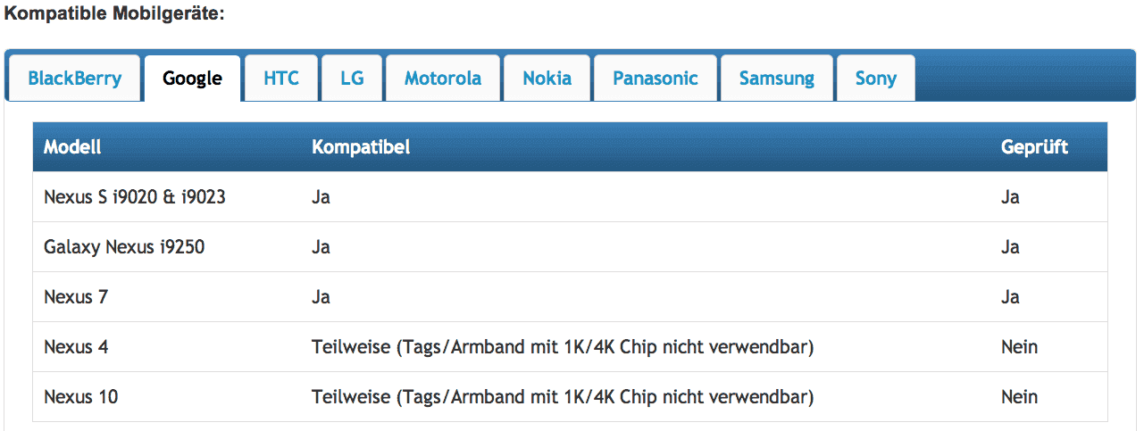

habe jetzt öfters gelesen das die 1/4k Tags beim Nexus4 nicht gehen sollen!
Ist das so richtig oder gibt es für das N4 auch große Tags welche funktionieren ?
@stefan-do
diese haben aber "nur" 154Byte.
Probleme beim N4 sollen die großen mit 1024 und 4096Byte machen.
Daher auch meine Frage, ob jemand Große Tags (mit 1/4K) hat, welche am Nexus 4 funktionieren.?
Das Nexus 7 soll diese Probleme mit 1K bzw 4K Tags nicht haben.
vom NFC-Tag-Shop
Ich habe mein Nexus 4 noch nicht, aber was ich bis jetzt gelesen habe, geht es nicht um die Größe an sich des Tags, sondern um den verwendeten Chip. Der sehr häufig eingesetzte Mifare Classic (1k/4k) von NXP entspricht nämlich nicht dem NFC Standard und kann deswegen nur von NXP gelesen werden. IM N4 ist jedoch eine Broadcom Hardware verbaut.
