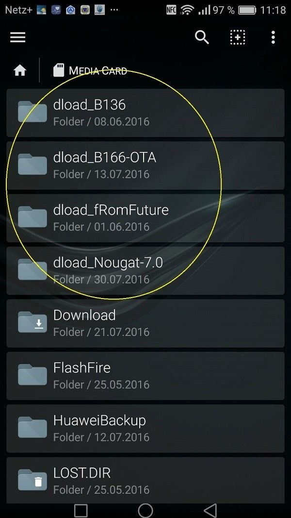

...Aber selbst wenn ich es runterladen könnte, kann das Handy nicht mit dem PC über Kabel verbinden. Wird nicht erkannt.
Update von PC über Cardreader auf MicroSD speichern.
Nachdem selbst MicroSD Card`s mit grosser Speicherkapazität inzwischen sehr preiswert sind,
lohnt es sich alle wichtigen Updates in Ordnern auf externer SD-Card zu archivieren und bei Bedarf den entsprechenden Ordner in dload umzubenennen.
Reaktionen: sempron2007

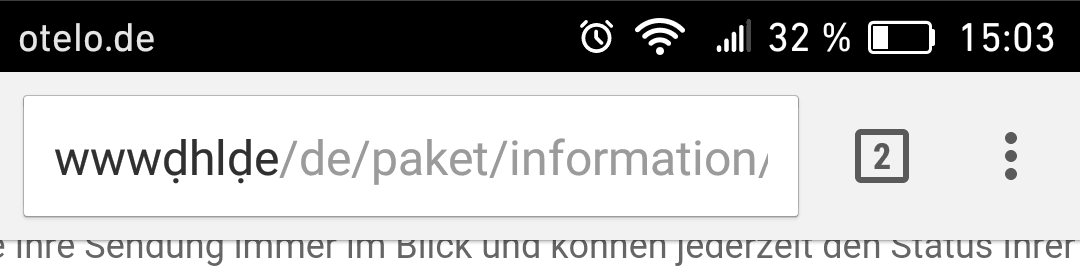

Habe die Beta bei mir jetzt auch installiert und bin so weit zufrieden. Deutlich näher an Stock als bisher, beim Pull-Down-Menü z.B.
Mein einziges (verschmerzbares) Problem: bei mir wird teilweise Schrift nicht korrekt dargestellt, sehr eigenartig. Aus Paar wird dann etwa Par mit einem - über dem a. Und bei Webadressen sitzt der Punkt falsch, z.B. unter dem d von .de (siehe Anhang).
Ist bei noch jemanden so?
