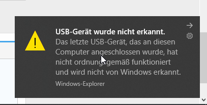

USB Gerät wurde nicht erkannt; steht wenn ich es anschließe.
Kann nur noch daran liegen, dass am Nokia 6.1 irgendwie der Treiber dafür fehlt oder irgendeine Sperre drin ist !
diese Meldung kommt ausschließlich von deinem Windows 10-PC und hat nichts mit deinem Nokia zu tun
Und es ist dann auch egal, ob am smartphone "nur laden" "Daten übertragen" oder was auch immer eingestellt ist
Hier fehlt die grundsätzliche Erkennung des Gerätes von Seiten Windows

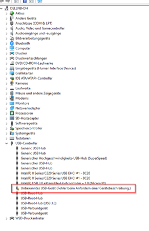

@dannydevil
das hattest du schon so probiert, oder? kannst du das nokia anschließen und einen screenshot vom gerätemanager hochladen?

Wenn ich es anschließe taucht es nur unter dem Gerätemanager bei USB-Controller mit "unbekanntes USB-Gerät (Fehler beim Anfordner einer Gerätebeschreibung) auf !
Nicht unter Tragbare Geräte oder so !
Und was passiert jetzt bei Rechtsklick auf diesen Eintrag und "deinstallieren"?
Und danach USB Kabel ab und neu einstecken
Und falls dann immer noch keine korrekte Erkennung funktioniert, Rechtsklick und "Treiber aktualisieren”
Nix, das selbe wie jetzt zu sehen !
Das sieht man wenn man das Handy anschließt !
