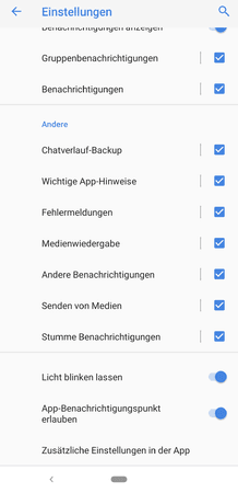

Also bei mir ist bei WhatsApp, auch wenn ich das nicht nutze, der Punkt "Licht blinken lassen", vorhanden, und zwar unter "Erweitert". Aber mich stört eher, dass ich das Licht garnicht sehe wegen der recht unglücklichen Position. Wieso nicht einfach der ganze Button leuchtet, weiß wohl nur Nokia. Aber ansonsten ist das Nokia 7.2 eigentlich ganz gut.

Kannst du davon vielleicht mal einen Screenshot hier reinstellen?
Vielleicht auch von der genauen Software-Version, vielleicht gibts hier ja unterschiedliche Auslieferungen oder so...
Einfach auf Benachrichtigungen klicken, dann gibt es diese Optionen:
Reaktionen: s9gg9 und Christian1971
OK jetzt hab ich den Punkt auch gefunden, vielen Dank!
Ändert nur leider nichts daran, dass sich Whatsapp nicht wirklich für die LED interessiert. Kein Zucken, kein kurzes Flackern, gar nix... :(
