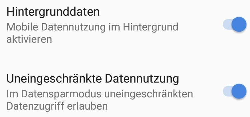

Also bei mir im Bezug auf Threema war es auf jeden Fall, dass ich in den App Einstellungen zwar Hintergrunddaten aktiviert hatte, nicht jedoch die Uneingeschränkte Datennutzung. Vielleicht liegt das bei anderen Apps auch daran. Ich hatte zwar wissentlich keinen Datensparmodus aktiviert, aber scheinbar macht da das Handy automatisch irgendwas im Hintergrund.

Also bei mir ist nichts an den Akku-Einstellungen geändert worden und der Datensparmodus ist aus. Aber mir ist auch keine aktivierte Einstellung, die das verhindern würde aufgefallen.

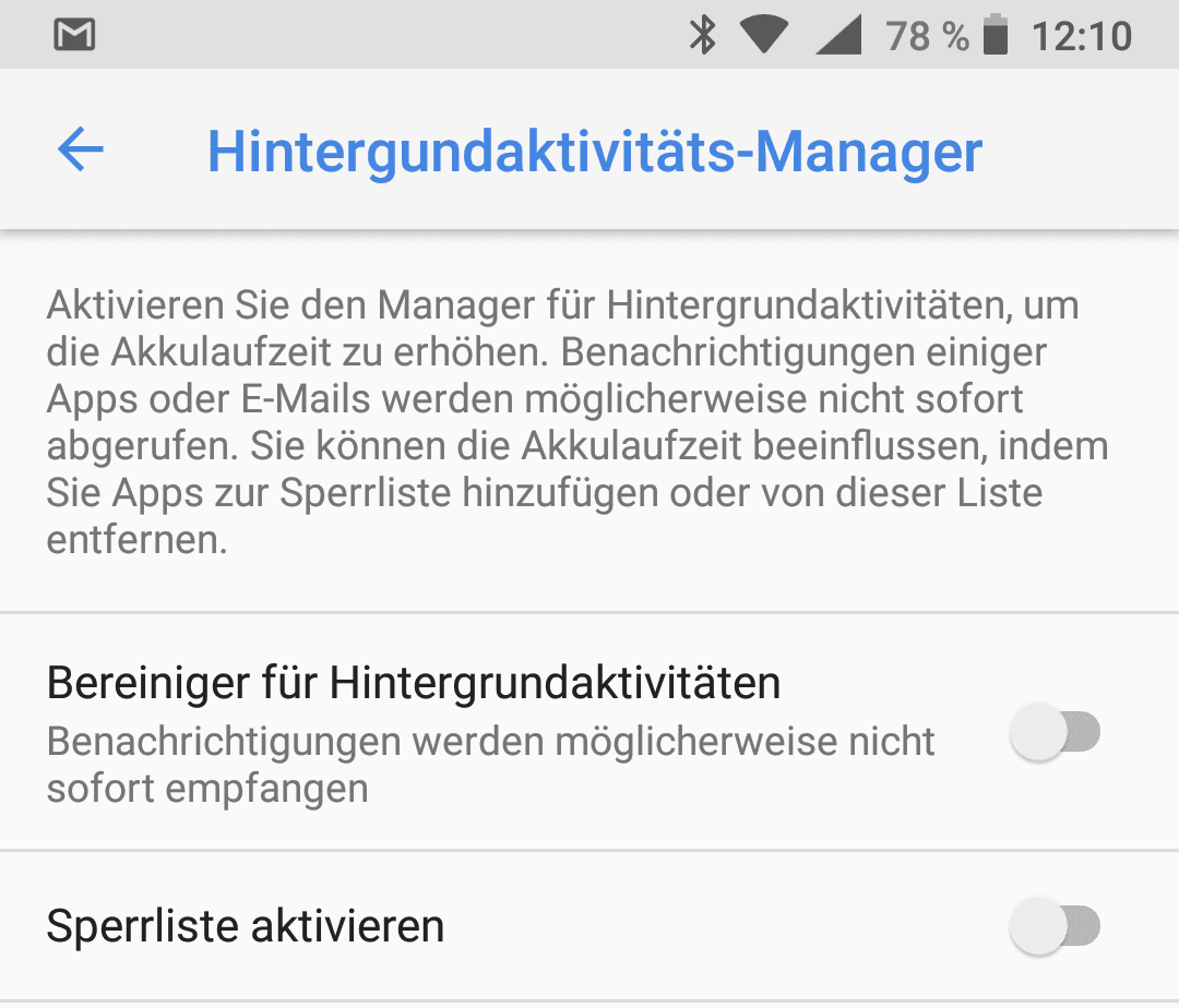

Hast Du den Hintergrundmanager auch deaktiviert?
Hier...
