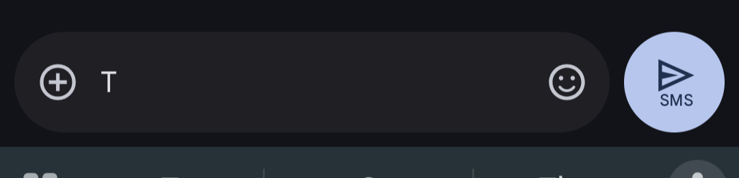

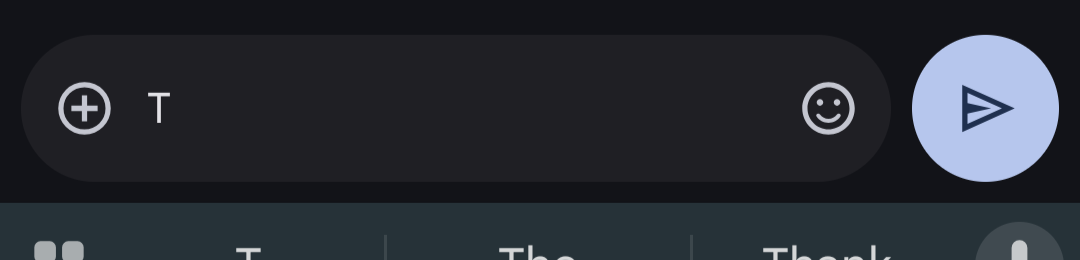

Man kann es auch vor dem Senden erkennen:
SMS:
RCS:
Man beachte dabei, dass SMS explizit angezeigt wird und RCS nicht.
