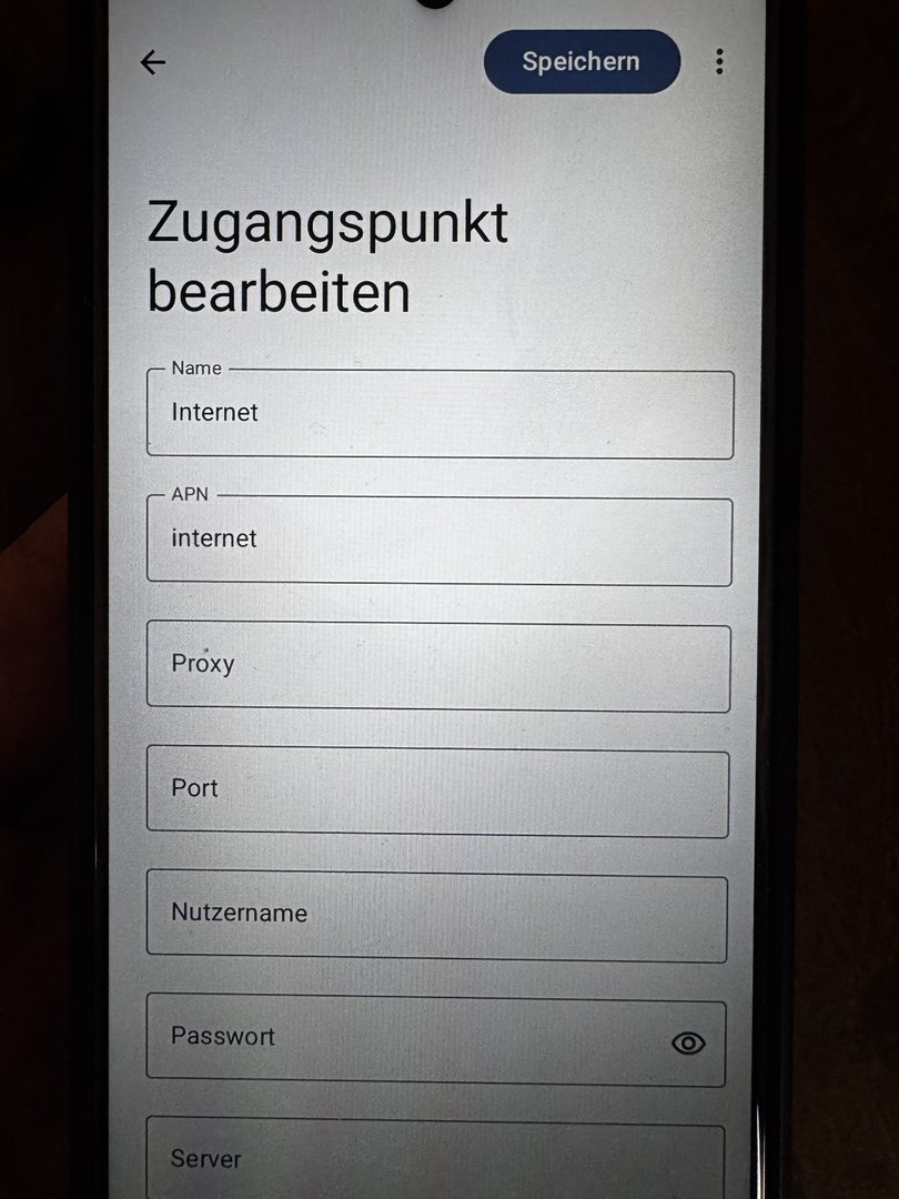

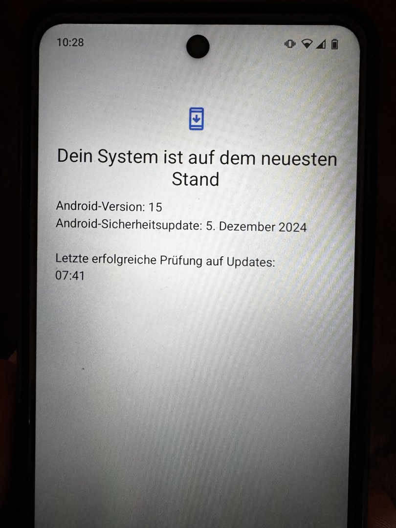

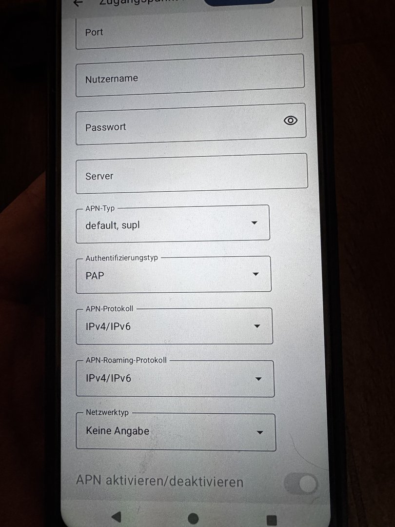

Ich habe es hinbekommen. Schick dein Handy nicht zurück. Ich wollte gerade einen letzten Anlauf machen und das Gerät auf Werkseinstellung zurücksetzen. Dabei poppte im Android Systemeinstellung die Nachricht auf, dass ein Update vorläge . Dieses Update habe ich durchgeführt. nach dem Update waren die APN Einstellung ganz anders strukturiert. Ich habe als APN Zugangspunkt lediglich "internet" angegeben und unten default,supl.
Anschließend hatte ich sofort LTE Empfang und auch Internet.
