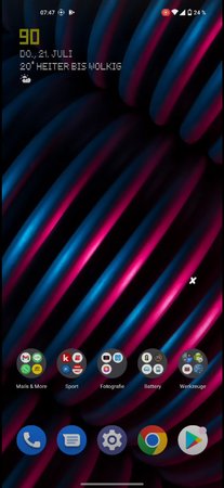

Hier sind die 90 Hz:
Bei mir zeigt es aber eigentlich immer 120 Hz an. 60 Hz und 90 Hz blitzt ab und zu für einen Bruchteil einer Sekunde auf, aber das war es auch. Ich habe ein Video vom Screen gemacht, wie man oben sieht, und musste davon dann einen Screenshot machen, sonst hätte man es leicht verpasst.

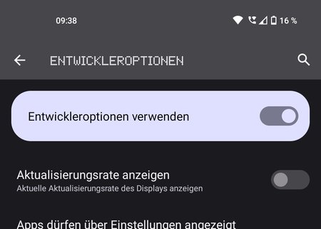

wie bekommt man die Hertz Zahl angezeigt?
Welches Tool ist das ?

@iinthehouse
Einstellungen -> Entwickleroptionen -> Aktualisierungsrate anzeigen

Ich habe eure Beiträge mal ausgelagert und ich persönlich kann dazu nur sagen, es gibt kein LTPO Panel (jedenfalls keines was mir bekannt ist) was als Zwischenschritt 90Hz hat. Entweder 60 oder hoch zu 120Hz. Aber es gibt die Möglichkeit, per adb einen Zwischenschritt inoffiziell freizuschalten, der liegt dann bei glaube ich 96Hz, jedenfalls bei einigen Modellen, bei OnePlus gab es meine ich auch mal irgendwas zwischen 80 und 90Hz. Aber wie gesagt, dass ist zum einen inoffiziell und zum anderen nicht jedes Phone bzw. eher Panel unterstützt das.
Hinzu kommt, dass die Anzeige über die Entwickleroptionen eh verbuggt ist, das wurde schon mehrfach im S22U und P6P Forum festgestellt.

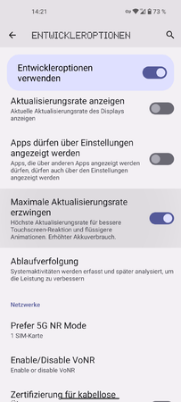

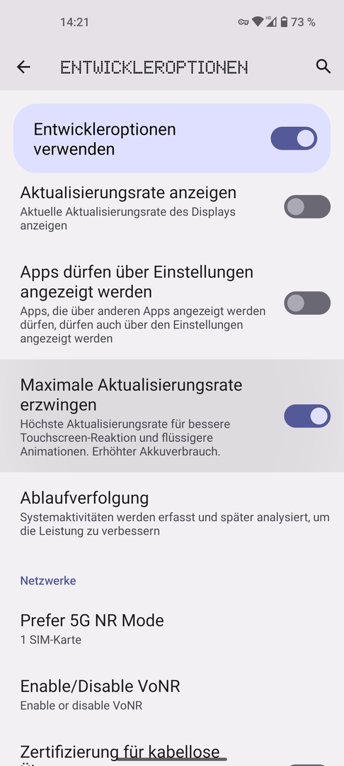

In den Entwickleroptionen kann man übrigens die Refresh rate auch fest auf 120 Hz stellen wenn man mag. Zwei Einträge unter der Anzeige der Aktualisierungsrate:

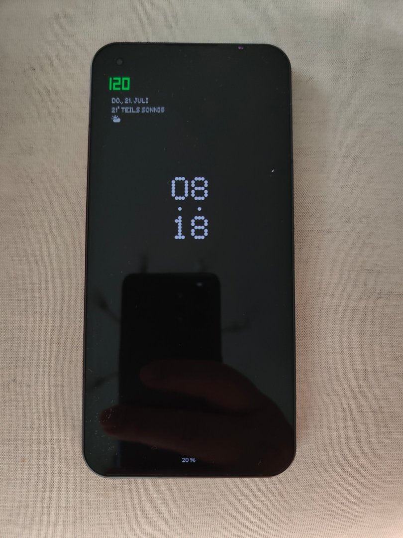

Das AOD scheint ja auch mit 120Hz zu laufen (siehe Beitrag #104), was völlig irre ist und natürlich ordentlich am Akku zieht.
Mit was soll es denn sonst laufen?
Das NP 1 kann entweder nur 120Hz oder 60Hz, da es keine LTPO Technologie verbaut hat. Bedeutet, hast du im System die 120Hz aktiviert, läuft es auch mit 120Hz. Hast du im System 60Hz aktiviert, läuft es nur mit 60Hz. War früher, vor LTPO Technologie wie zB. beim OP 8 Pro genauso. Das halt der Nachteil bei 120Hz ohne LTPO und AoD. 🤷‍♀️

Aber nur wenn erzwungen, ansonsten regelt das Display zumindest 60Hz und 120Hz automatisch, oder? Gibt es beim Nothing Phone keine automatische Regelung? Muss man 120hz und 60hz direkt festlegen und kann keine Automatik wählen? Das 120hz Display regelt im Automatikmodus selbständig 60 oder 120Hz (außer man erzwingt dauerhaft 120Hz), im AOD Modus wird daher 60Hz verwendet, wenn man nicht dauerhaft 120Hz erwingt.
Ich hab auch kein LTPO und bei mir wird zwischen 60 und 90Hz selbstständig geregelt, wie bei jedem Display mit Frequenz über 60Hz (außer ich erzwinge 90Hz dauerhaft).
LTPO ist für variabel von 1 bis 120Hz , ohne LTPO ist Regelung 60Hz oder 90Hz oder 120Hz, das Nothing Phone sollte mindestens im Automatikmodus selbstständig zwischen 60Hz und 120Hz regeln.
Wenn es beim AOD 120Hz hat ohne das man die 120Hz dauerhaft erzwungen hat, stimmt was mit der Frequenzregelung nicht und zieht den Akku leer
Dazu gab es ja schon Berichte, dass es wohl bei 120 Hz fest hängt und eben nicht dynamisch nachregelt wie es auch in den Einstellungen steht.
