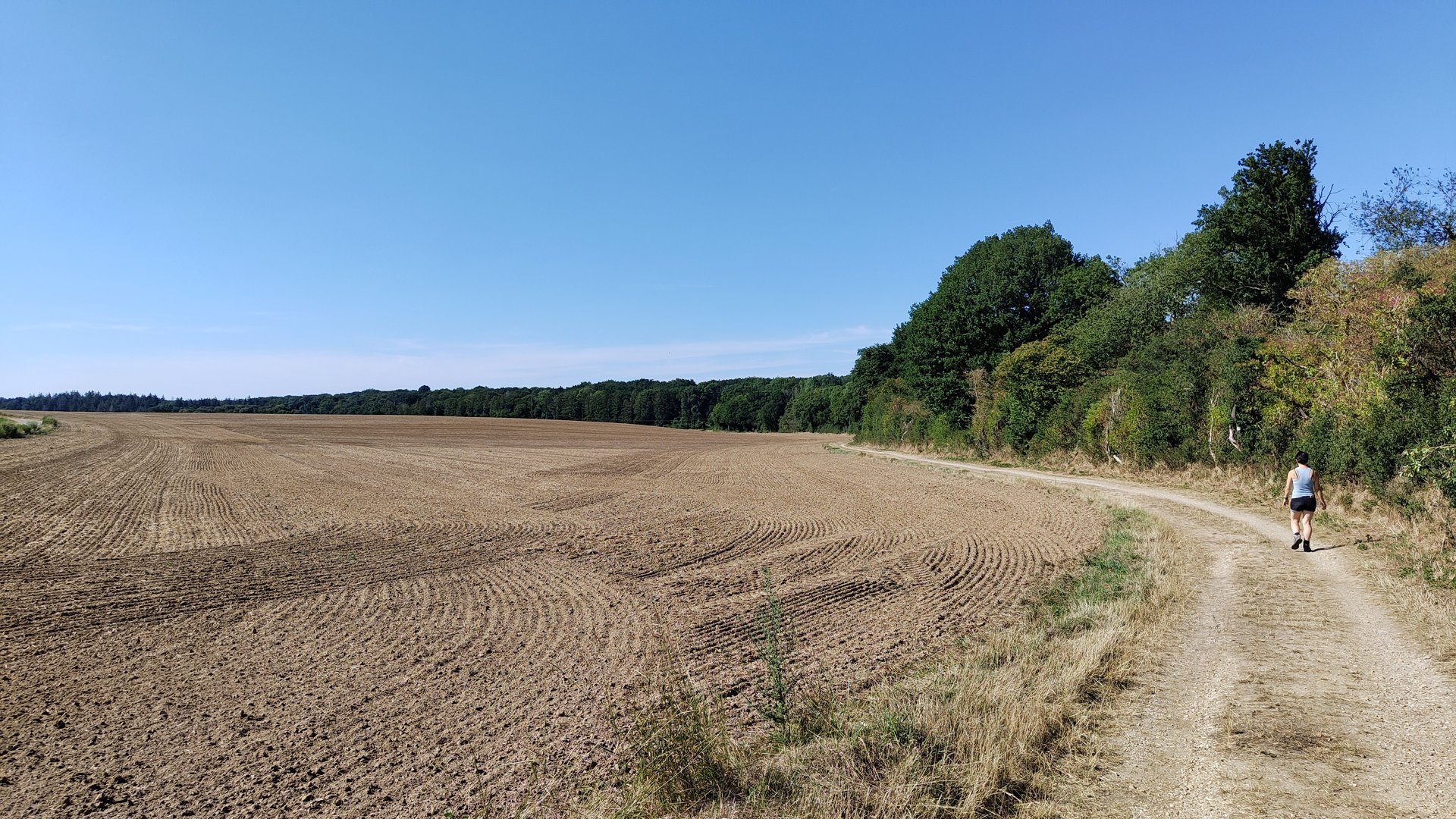

Seit gut einer Woche besitze ich nun das Nothing Phone und bin bis dato sehr zufrieden. Davor hatte ich ein iPhone X und wollte Android Mal wieder eine Chance geben. Nun funktioniert bei mir eigentlich soweit alles außer die Bilder der Kamera sind in der Ferne bei Gebäuden und Landschaften überhaupt nicht scharf und total verwaschen. IMG_20220807_142808018.jpg

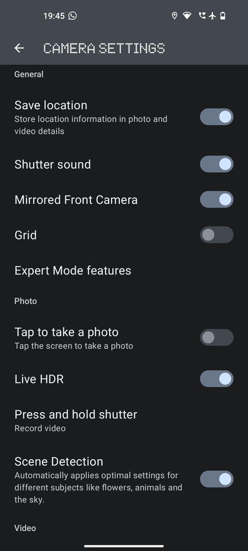

Das hier sind meine Einstellungen. ich bin mir nicht sicher ob es sich um ein Software oder Hardware Problem handelt. Wie kann ich das ausschließen? Hier sind noch meine Kamera Settings:

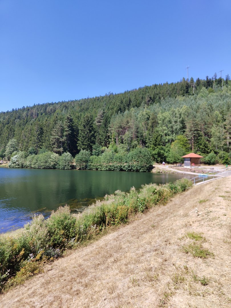

Hier noch ein weiteres Foto. Ich bin soweit zufrieden mit der Qualität...
@Jhohloch Das ist definitiv ein Fehler. Ob Hard- oder Software ... 🤷‍♂️ Über das ganze Foto hinweg werden die Bildinformationen nicht richtig verarbeitet.
Schonmal ohne AI versucht? Oder den Fokus manuell gesetzt? Die Kamera-App zurückgesetzt?
Das Bild des TE ist in 4:3 aufgenommen oder ist das ein Crop? Welche Linse (UW oder UWW)?
Leider keine EXIF-Daten, aber im 50MP-Modus aufgenommen...

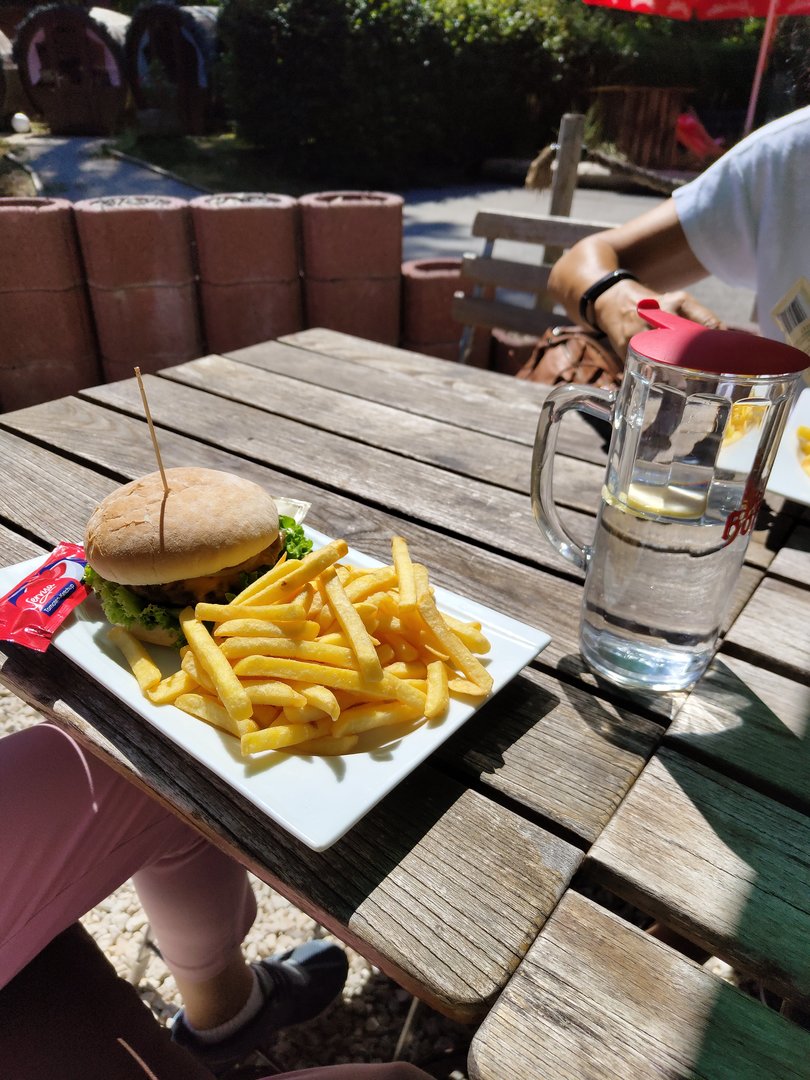

Wenn ich zum Beispiel Essen oder Personen aufnehme werden die Bilder sehr gut. Dieses Bild habe ich gestern aufgenommen:
@Dr.No habe das mit der 50MP Kamera aufgenommen. Das Bild habe ich nicht zugeschnitten
Na ja, das Bild mit dem Burger/Pommes ist dahingehend nicht vergleichbar. Und sehr gut sind die Bilder auch nicht, da haut die AI schon ordentlich rein. Zoomt man in das Bild fehlen sämtliche Details in den Pixeln. Bei dem ersten Landschaftsbild passt irgendwie der Focus oder die Bildverarbeitung nicht, zumindest ist alles nur reiner AI-Pixelmatsch wenn man reinzoomt. Von weitem scheint es aber ok zu sein. Da beide Sensoren 50MP haben (1xIMX766; 1xJN1), war meine Frage, welche der beiden Linsen für das grausige Bild zuständig ist.
Scheint so zu sein , dass kein Focus vorhanden ist. Am besten nochmal zur Kontrolle eine ganze Reihe ähnlicher Landschaftsbilder schießen und notfalls Werksreset. Bleibt das Problem, würde ich das Gerät retournieren.
Wenn bei dem "Pommes-Bild" die Pflanzsteine hinten links das Ergebnis der Kamera bei "out-of-focus" sind, dann wird @schafxpp Recht haben und bei den Landschaftsbilden gar kein Fokus in der Ferne gesetzt worden sein.
Und nebenbei: gruseliges Ergebnis im nicht fokussierten Bereich! 😱

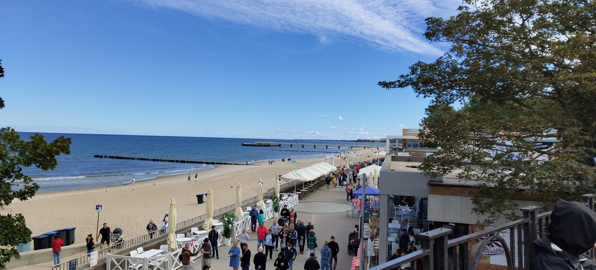

Bei mir ist es auch Okay
Reaktionen: UncleBarisch
@iinthehouse es geht sich um den ZOOM ab 2x ! Bilder ohne zoom waren auch top.
Okay das habe Ich überlesen, teste Ich später auch noch
