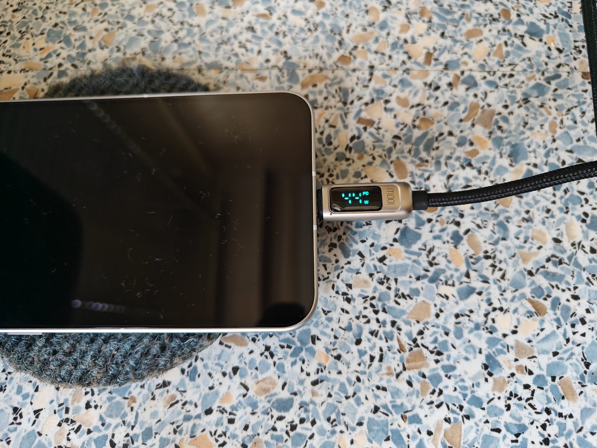

Nachdem mein Oneplus 9 Pro mich samt dem 65W Charger verlassen hat, habe ich mir ein 45W Netzteil aus dem Netz gekauft welches angeblich PD3.0 unterstützt. Aber irgendwas stimmt da nicht, während ich mit dem Oneplus Charger in etwas über einer Stunde voll hatte, brauch der 45W Charger fast 90 Minunten am orig. Nothing Kabel. Jemand eine Idee? Das Netzteil wurde als Supercharger für Samsung S22/S23 beworben mit PD3.0 Unterstützung. Gibt es da mehrere PD Standards oder ist da Nothing eigen?
@Dr.IGGY ja, ich hab da ne Idee.
65W gegen 45W, da liegt es in der Natur der Sache, das es mit weniger Watt auch länger dauert voll zu laden. Sorry.
Und soweit ich mich da durchgelesen habe, hat Nothing keinerlei proprietäre Ladetechnik verbaut, sondern hält sich an PD3. 0.
Also sollte auch mit jedem Adapter, der Power delivery unterstützt, schnelles Laden funktionieren.
Reaktionen: Dr.IGGY
@Dr.IGGY Nein. Eigentlich nicht. Ich habe ein Anker Netzteil und mein Nothing lädt mit vollen 45 Watt (Glaube bis 60%) , dann geht's runter. Wichtig wäre heutzutage bei neuen Phones noch PPS. Das hat der OnePlus Charger. Obs dein neuer unterstützt, dazu bräuchten wir mal die Modellbezeichnung. 😉
