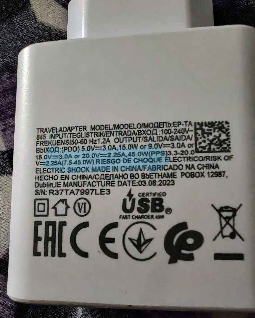

Und jetzt zur eigentlichen Frage, wieso brauch mein neues Netzteil welches ja 45W und PD3.0 Schnellladetechnik unterstützt dennoch 50%(90MIN) somit länger als die 33W die das Oneplus bereitstellt!

Zumindest stehen die 45W mit PPS auf dem Netzteil, siehe blaue Markierungen:

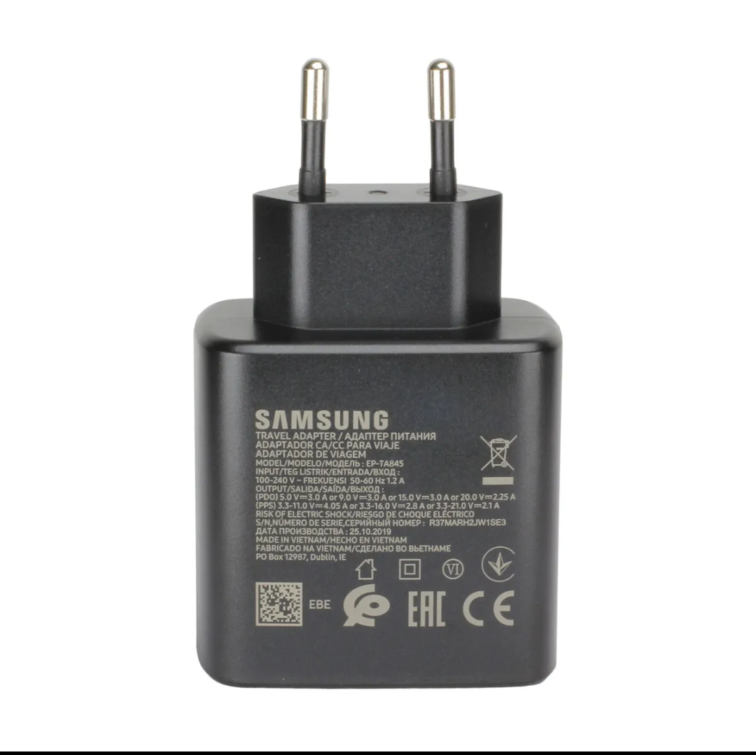

Sieht stark nach einem Fake Samsung Netzteil aus. Hier ein Foto vom Original EP-TA 845

ja, die Ähnlichkeit zum orig. ist definitiv gegeben und wahrscheinlich wie du schon erwähnt hast ein Fake. Würde auch zum aufgerufenen Preis passen.

Nicht nur die Ähnlichkeit, sondern auch die Modellbezeichnung. 😅
Bei dir steht ja ebenfalls EP-TA 845 drauf. Das kann leider nur ein Fake sein. 👀

Wurde ja als Schnelllader für Samsung beworben. Egal, nun weiß ich woher die Minderleistung kommt. Heißt wohl weitersuchen, wäre bei dem Preis auch zu schön gewesen.
