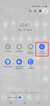

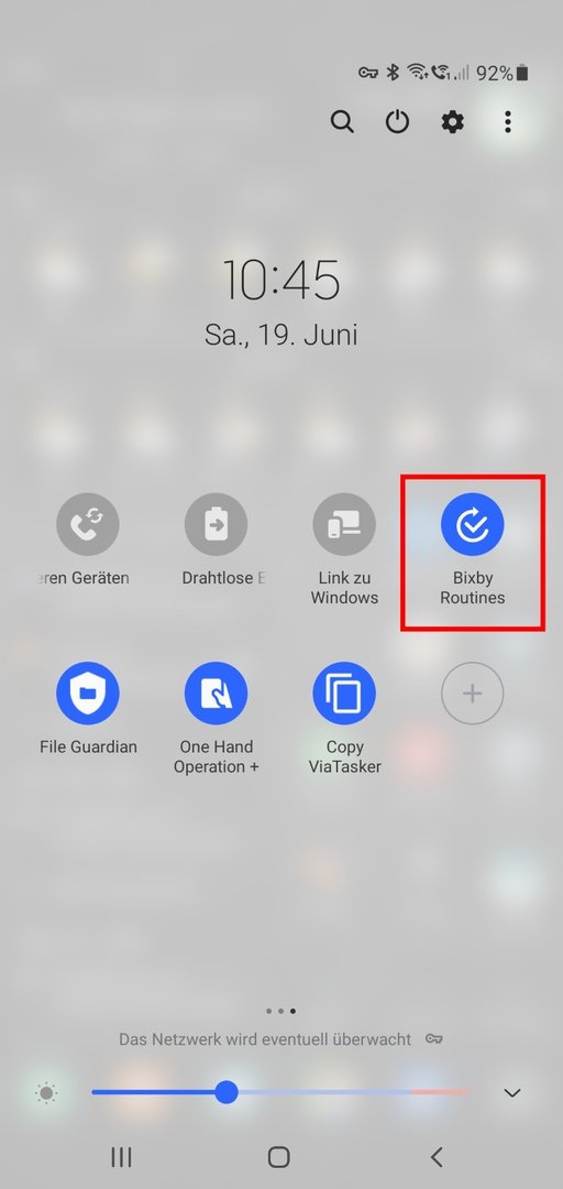

@Quoportium Ok. Ist Bixby Routines denn installiert? Und auch nicht deaktiviert?
Prüfe etwa in den Schnelleinstellungen, ob das Symbol blau gefärbt ist und nicht grau. Wenn grau, antippen.
Bixby Routines ist installiert und nicht deaktiviert. Nachdem ich jetzt in Bixby Routines über die Schnellstartleiste gestartet habe und dort unter Einstellungen "App der Startbildschirm hinzufügen" geklickt habe, habe ich jetzt zwei "Bixby Routines" Symbole im Nova App Drawer. Einmal das alte nicht funktionierende Symbol - welches sich weiterhin nicht entfernen lässt und nun zusätzlich das neue funktionierende Symbol.
