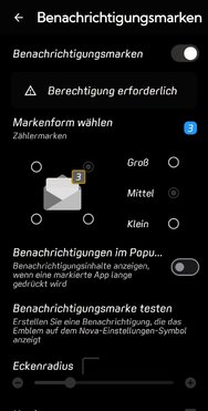

Bin von einem S20u auf das S24U umgestiegen und es läuft soweit alles wieder normal. Nova hab ich auf dem S20U genutzt und möchte das auch beim S24 weiter tun. Export der Setting gemacht und importiert auf dem S24U. Alles da, aber nicht die Badges, also diese kleinen Zahlen, x Whatapps, x SMS usw. Diesr kleiner Zähler da am App Symbol wie viel Nachrichten gekommen sind.
Auf der Watch kommt alles richtig an und im Screen, wo man runterzieht die Benachrichtigungen, auch alles da. Im App Drawer zeigt es ja komischerweise die kleinen Zahlen an, NUR eben auf dem Home Screen funktioniert dieser Zähler nicht. In den Nova Einstellungen ist aber die Funktion aktiviert.
Ist das ein Nova Problem oder Android 14 zu schulden oder gar dem S24U? Danke.

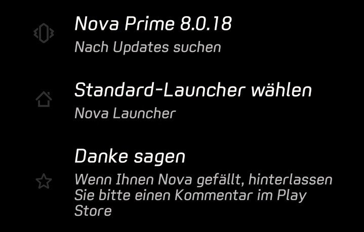

Welche Version des Nova nutzt du?

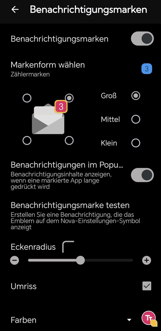

Wie hast du die Benachrichtigungen konfiguriert?
Auf dem S23u meines Mannes läuft alles einwandfrei mi Nova 8.1.1.beta

Bei mir ist das so eingestellt. Klar andere Farben und Größe. Kann aber nicht die Ursache sein.

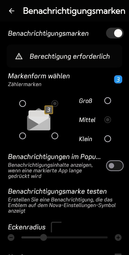

8.0.18 ist die aktuellste im Store. Habe ja mit einer Beta auf dem S20U probiert und seit dem sind die Badges da auch weg, wo ich wieder auf die 8er zurück bin. 😢

Ich hatte ein ähnliches Problem, bei mir hat es geholfen, die Benachrichtigungsmarken einmal zu deaktivieren und dann wirdezu aktivieren, danach kam die Abfrage zur Rechtevergabe und da war Nova nicht aktiviert.
