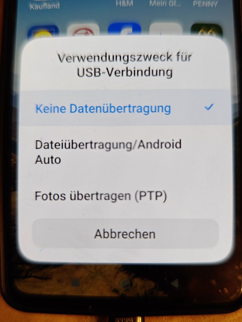

wenn du das Nubia am PC anschliesst, zieh am Nubia mal die Nachrichtenleiste runter, klicke "USB: wird geladen" an und wechsele zu "Daten übertragen".
Danach müsste es am PC als Gerät im Explorer zu sehen sein.
Danke für deine Nachricht.
Das wird mir leider gar nicht angezeigt. Es kommt auch keine Meldung beim Einstecken
Nein es ist ein Zubehörkabel. Das Xiaomi meiner besseren Hälfte funktioniert an dem Kabel.

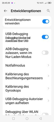

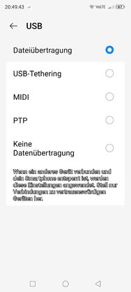

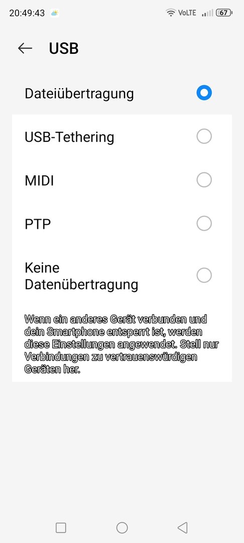

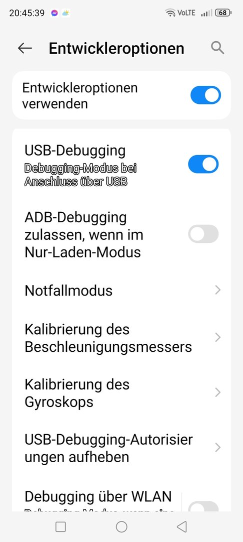

Hey
@UliBausB
Gehe auf Infos zu deinem Gerät / [über das Telefon] und tippe 7 x auf die Build Nummer.
So aktivierst du die Entwickleroptionen.
Dann findest du unter Einstellungen den Punkt Entwicklereinstellungen /Optionen.
Dann akiviere USB Debugging.
Zudem müsste ganz unten der Punkt Standard USB Konfiguration sein.
Aktiviere dort dann mal Dateiübertragung und teste es erneut.
Evt reicht der reine Punkt mit Debug schon aus.
Teste mal etwas.
Wenn der Ladeadapter angeschlossen ist sollte er trotz der Einstellung Dateiübertrgaung Fast Charging aktivieren.
Teste es mal und gebe Feedback ;)
Bin mir sicher dass es dann funktioniert.
Reaktionen: UliBausB und 581615
So, gemacht. Checke das später oder morgen früh. Vielen lieben Dank 🙏
Hat mir keine Ruhe gelassen. Hab den PC nochmal hochgefahren.
Es funktioniert. Das Handy wird erkannt. Dann sollte auch Android Auto funktionieren.
Mensch was bin ich froh jetzt. Die Einstellung hab garantiert ich selber verbockt.🙈
Ich danke dir vielmals für deine Hilfe.🙏🙏🙏
Beste Grüße Uli
