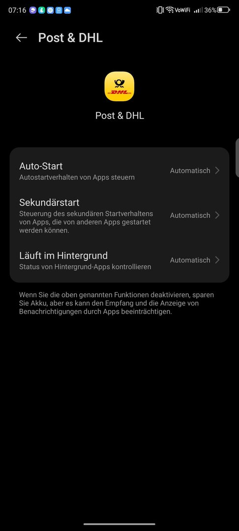

Hy,
Bis jetzt bekomme ich die Benachrichtigungen der Post DHL App gar nicht hin. Bei Spark Email gibt es teilweise Verzögerungen. Das mit der DHL App stört mich richtig.
@FrankyBoyCologne
Moin. Die push Benachrichtigungen, in der DHL App selbst hast du aber sicherlich aktiviert ? Ist ja Standardmäßig deaktiviert.
Bei mir klappt das nämlich einwandfrei
Ja. Die habe ich aktiviert und die Akku AI auf manuel
@FrankyBoyCologne
Hmmm.
Ich habe sogar nur alles auf Automatisch und das funktioniert trotzdem gut. 🤔

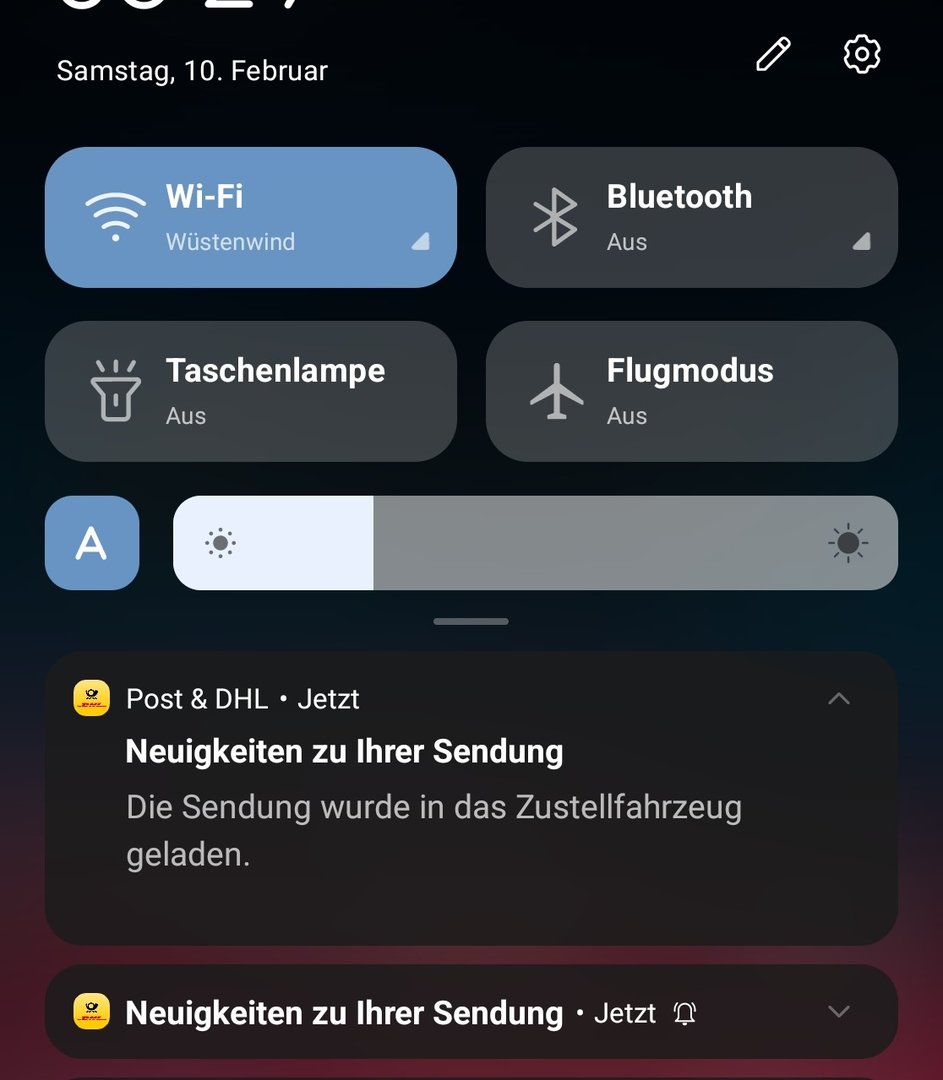

Merkwürdig. Ich werde sie Mal komplett neu installieren.
@FrankyBoyCologne
Ja. Versuchs mal. Ich bekomme heute sogar ein Paket. Dann achte ich mal explizit drauf.
Ich auch. Von daher bin ich Mal gespannt
Reaktionen: Olley
@FrankyBoyCologne
Funktioniert. 😉
Bei mir auch.... Man muss sich wohl nur mal beschweren. 😁 Aber ich habe die App tatsächlich neu installiert....
