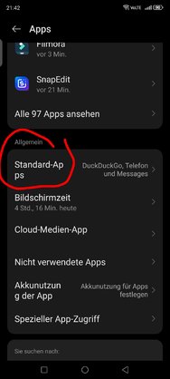

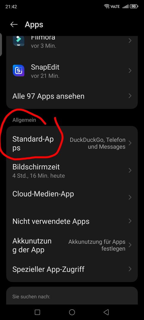

Wenn ich unter Apps -> Standard-Apps gehe, werden mir nur Anrufer-ID- / App für digitale Assistenten- / Browser- / SMS- / Start- und Telefon-App angezeigt. Z.B. bei Browser habe ich Firefox als Standrad eingestellt, hat aber nichts gebracht.

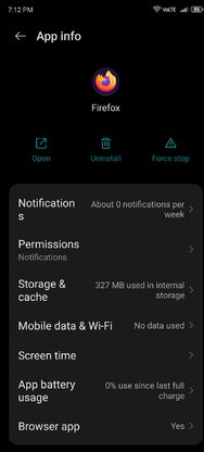

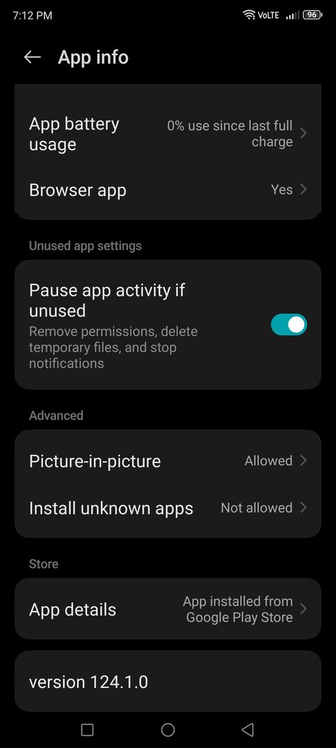

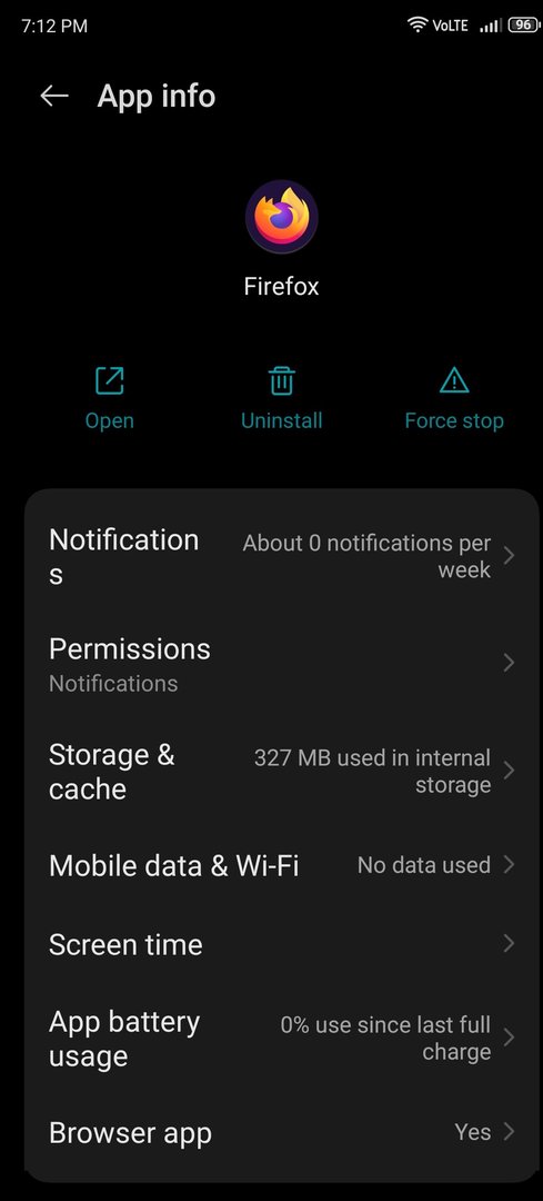

Habs im Deutschen nicht gefunden, auf Englisch umgestellt, da es aber auch nicht gefunden. Anbei zwei Fotos von dem Aussehen der App-Einstellungen mit Firefox als Beispiel:
Ja bei Browsers ist das ersetzt durch die Option "Browser App" wenn man zum Beispiel auf die YouTube App geht dann gibt es die Option

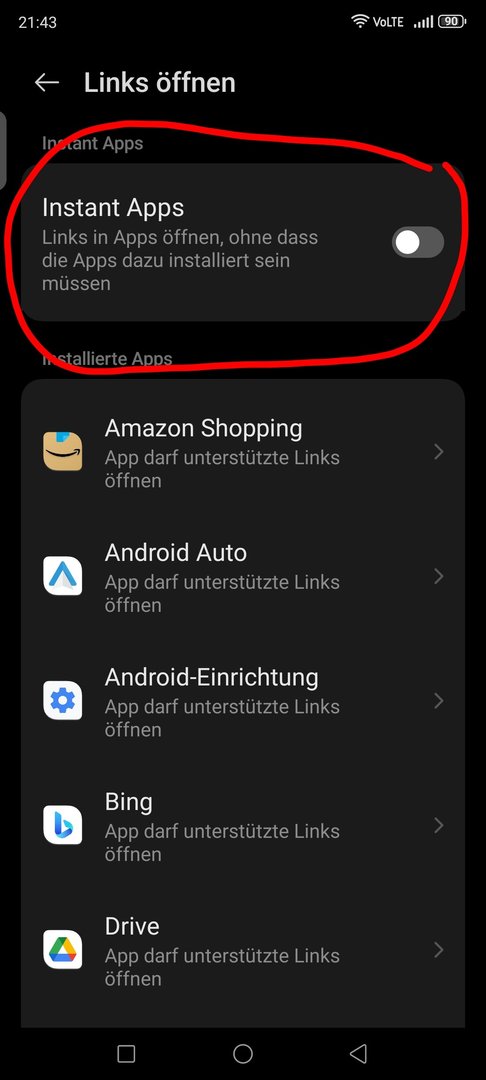

- In Einstellung unter Apps, Links öffnen auch wenn die App nicht installiert ist auf=Aus stellen
- App in Einstellung aufrufen und Links öffnen auf=Aus stellen z.b Google Foto App weil man eine andere Foto App benutzen möchte.

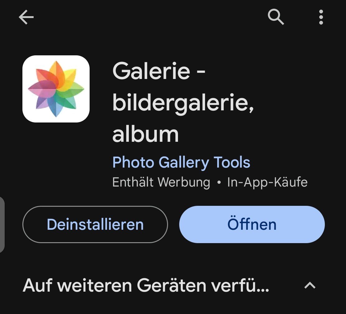

Als Fotogallery benutze ich diese und bin sehr zufrieden damit:

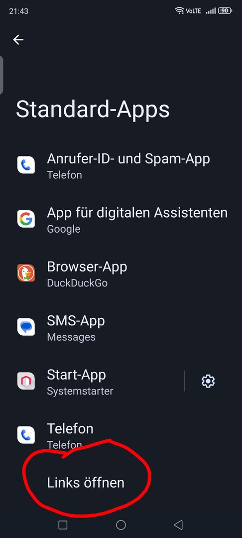

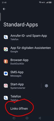

auf dem Nubia Einstellungen öffnen->Apps->Standard Apps->Links öffnen als Menüpunkt ganz unten.

@McPill Hier kommst du dorthin:
Reaktionen: 581615
@tanja976 Das hatte ich gefunden und ausprobiert, hat leider nichts gebracht.
