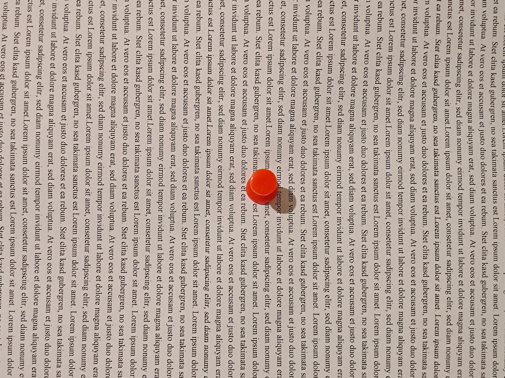

Nachdem sowohl hier von elementz89 als auch im Test von ChinaHandys Aussagen über ein seltsames Verhalten der Hauptkamera im Nahbereich aufkamen, habe ich mir mal erlaubt, der Sache ein wenig auf den Grund zu gehen.

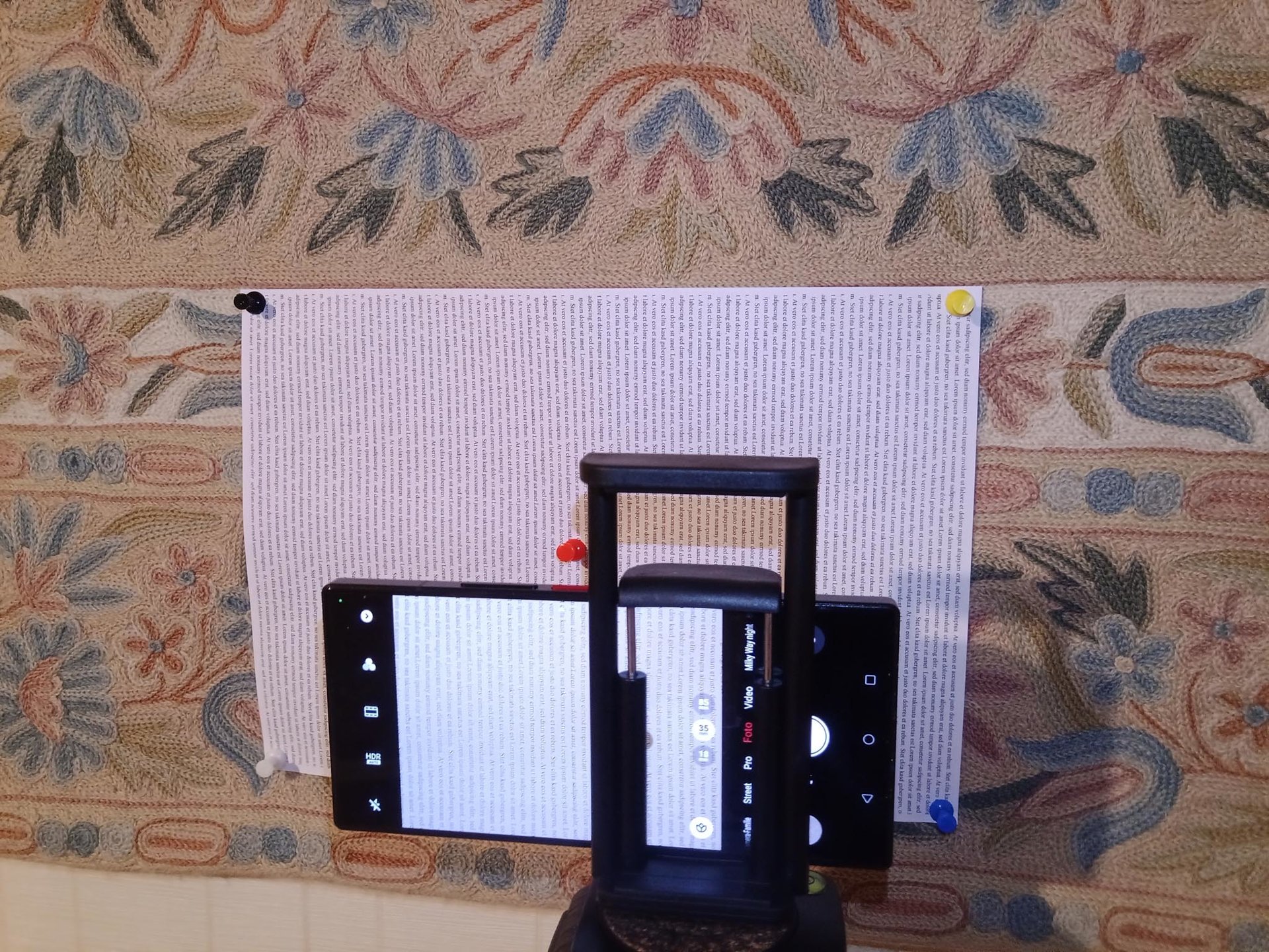

Hier zunächst der grobe Versuchsaufbau (DIN-A4-Seite mit Schriftgröße 7 eng beschrieben plan an die Wand geheftet, Z60U auf Stativ, mit Libelle einigermaßen parallel dazu ausgerichtet, Auslösung per Fernbedienung, Fokus immer zentral auf dem roten PIN):

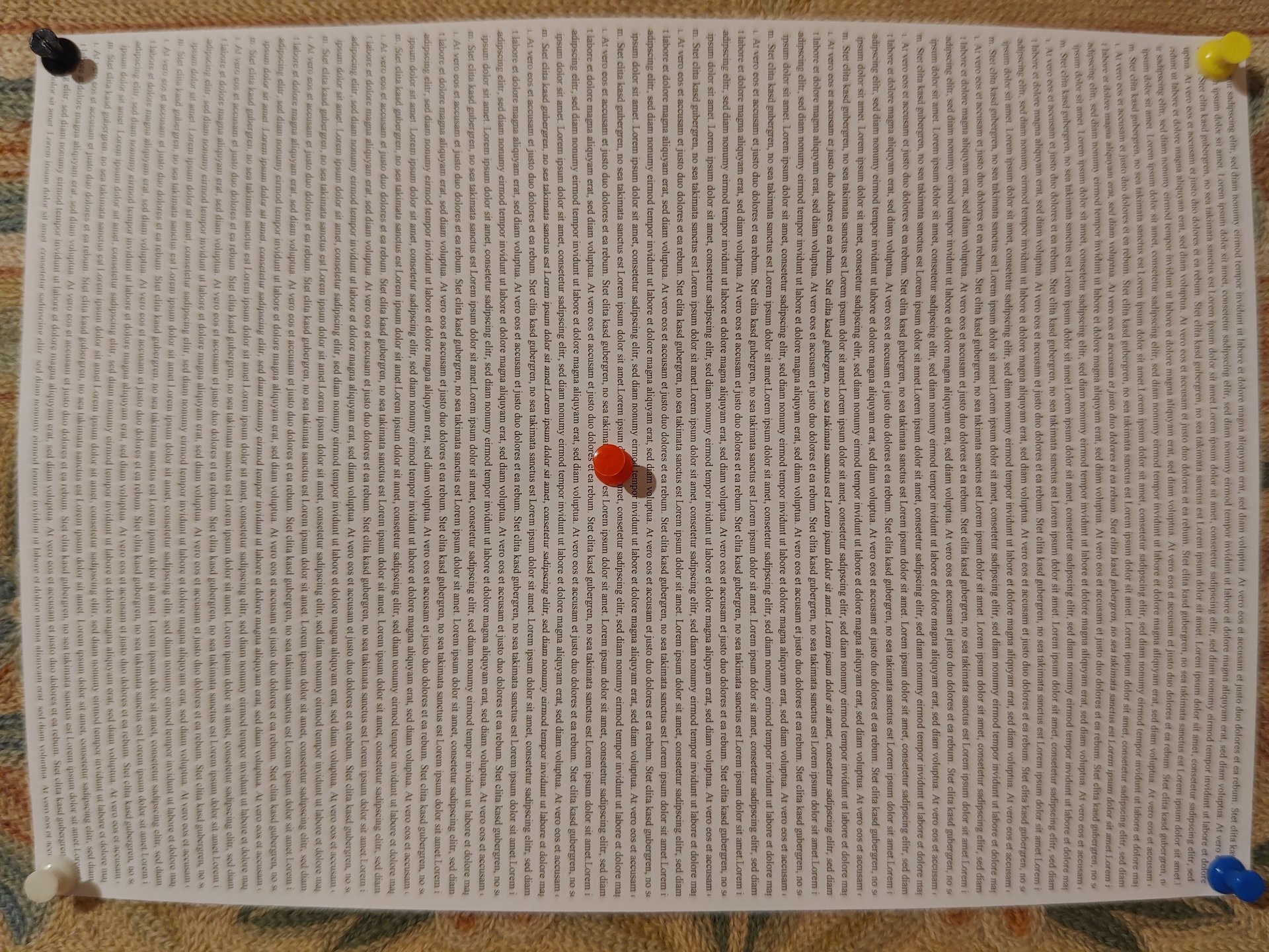

Der Test startet bei rund 33cm Abstand, weil es ja u.a. auch darum ging Dokumente formatfüllend abzulichten und weil die meisten dieses Format haben. Das Ergebnis mit der Hauptkamera ist noch lesbar, weist aber schon leichte Randunschärfen und barrelförmige Verzeichnung auf. Der Makromodus wird bei dieser Entfernung noch nicht angeboten (!).

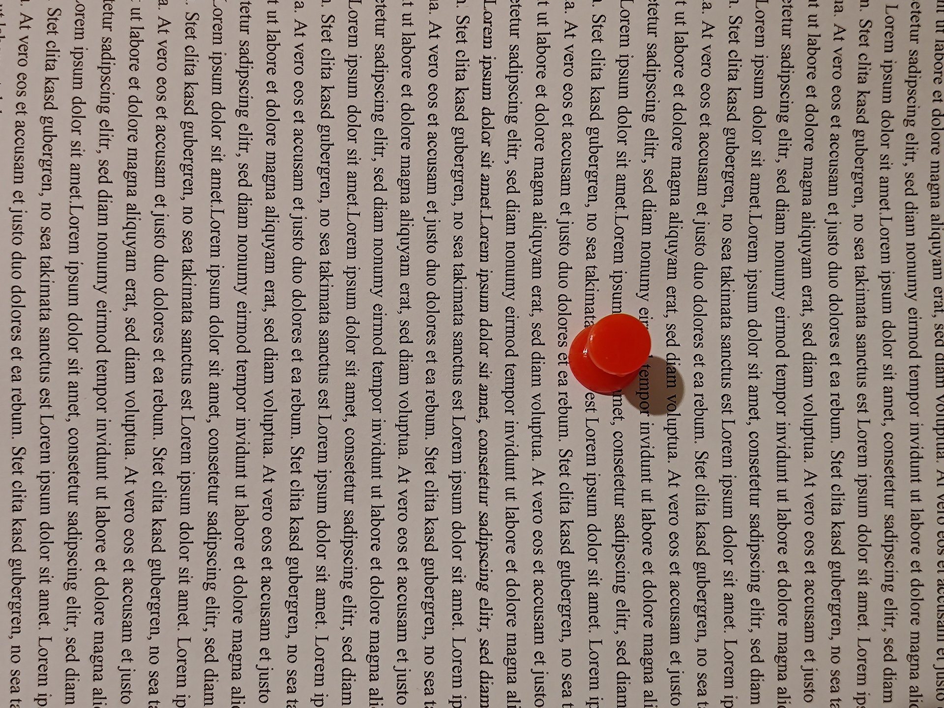

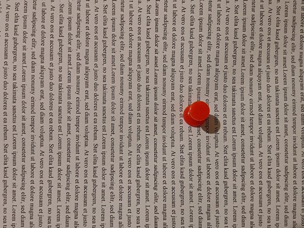

Bei diesem Dokument schaltete sich der Makromodus ab einer Entfernung von etwa 16cm automatisch zu. Ich habe auch mal ein Dokument mit kleinerem Text (AGB Krankenversicherung) getestet, bei dem schon mit 30cm Abstand in den Makromodus gewechselt wurde. Das ist also offenbar variabel und hängt vom Motiv ab. Hier zunächst das Ergebnis vom Makromodus mit der "Ultra"weitwinkelkamera und dann das Gleiche nochmal mit der Hauptkamera und abgeschaltetem Makromodus (so wie auch der Mensch bei CH getestet hat):

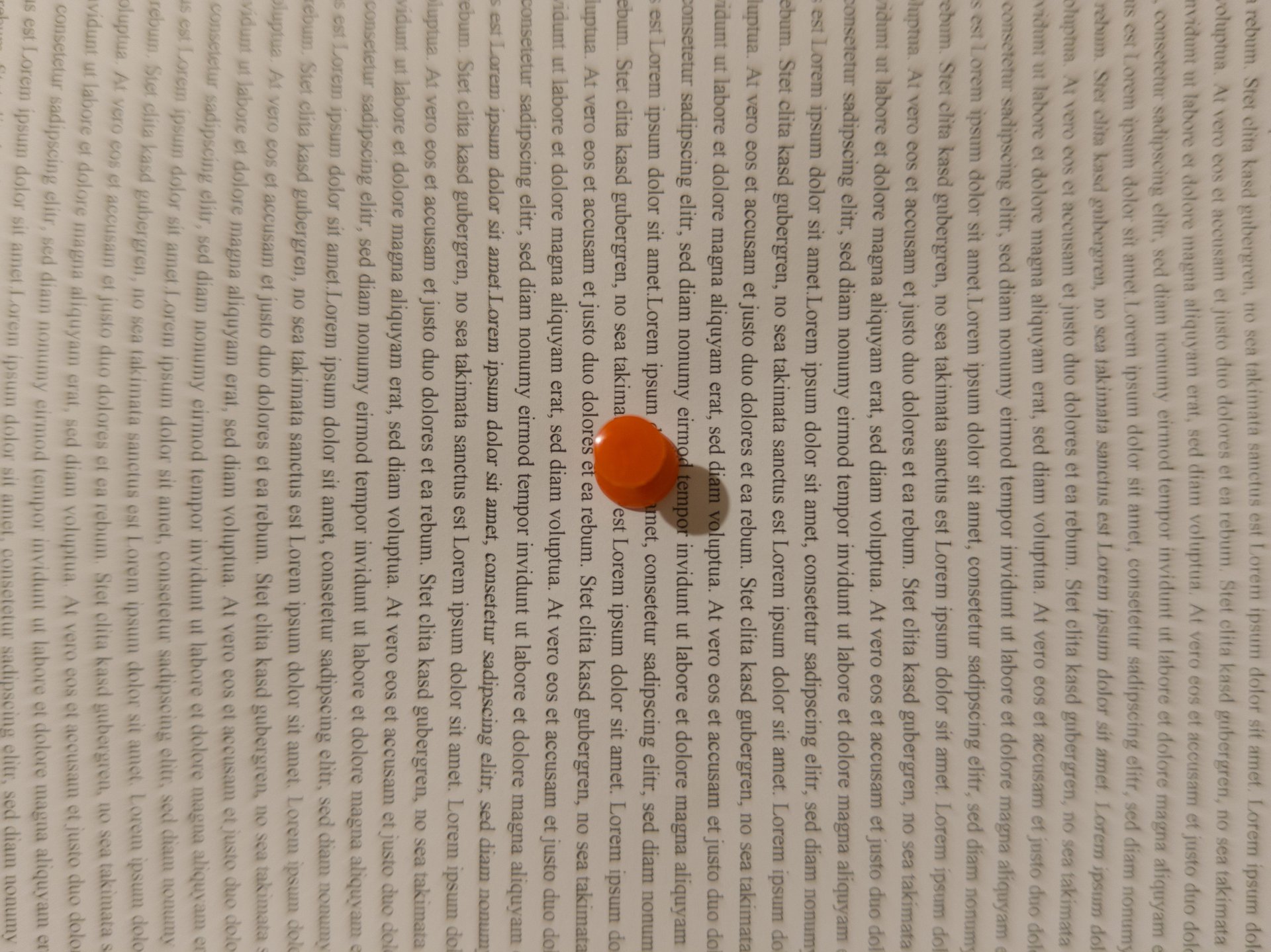

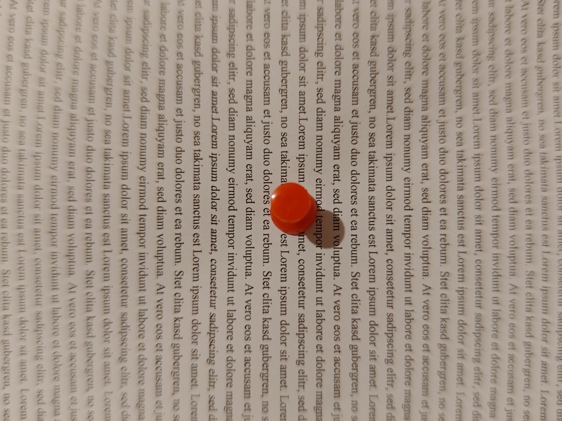

Zu guter Letzt nochmal dasselbe Spielchen an der Naheinstellgrenze, die für die Hauptkamera offenbar bei rund 13cm Abstand liegt (manueller Fokuswert Null). Drunter - also schon bei 12 cm - findet der AF mit der Hauptkamera zentral kein Ziel mehr. Bei manuellem Scharfstellen (Fokuswert 0) bekommt man ein unscharfes Zentrum mit einem scharfen "Ring" darum, der sich immer weiter nach außen verlagert, je näher man rückt. Auch hier wieder zunächst der Makromodus mit dem UWW bei 13cm, dann die Hauptkamera mit abgeschaltetem Makromodus im gleichen Abstand.
Also wenn Ihr mich fragt: beim Ablichten von Dokumenten würde ich einfach der Automatik vertrauen oder von vornherein den Weitwinkel auswählen.
