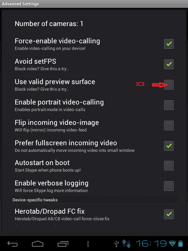

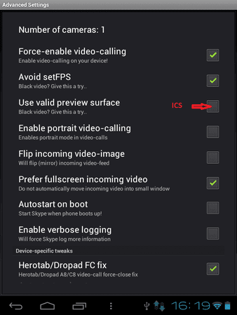

Also ich kann die Probleme mit Skype Videotelefonie gar nicht nachvollziehen.Ich nutze ein Loox.Mit der v14 klappt Videotelefonie bei mir zum ersten mal ohne jegliche Probleme.Nur der Start eines Videotelefonats dauert vielleicht ein paar Sekunden zu lange aber darin sehe ich kein Problem.Ich habe nur
zwei Einstellungen verändert-in den "normalen" Skype Einstellungen habe ich niedrige Bildqualität ausgewählt(weil es sonst Tonprobleme gibt) und in den erweiterten Einstellungen habe ich AVOID Set FPS ausgewählt.

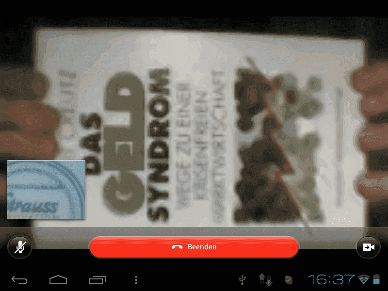

Nach vielem Testen und Probieren mit den abgeänderten Skype-Versionen v11, v12, v13, v14 und v15 von theos0o ( xda-developers - View Single Post - [APP][MOD][2.3+] Skype 2.8.0.920 (v15) / fixes, extra features & more! ), bin ich zur Überzeugung gekommen, dass lediglich die v11 stabil läuft (ohne ständige Abstürze) und eine Videotelefonie mit Ton ermöglicht.
Getestet habe ich mit zwei Odys Loox (1x aktuellste offizielle Firmware, 1x Vorgängerversion) und als weitere Gegenstelle mit einem Laptop (aktuellste Skypeversion für Windows 7 64).
Einzig über http://forum.xda-developers.com/attachment.php?attachmentid=697257&d=1314034873 bin ich noch an die v11-Version gekommen.
Ich musste diese als Rar auf meinem PC speichern und anschließend entpacken. Die "ausgepackte" ApK-Datei habe ich sodann an mein Googlemail-Konto verschickt.
Auf dem Loox habe ich die E-Mail abgerufen und den Anhang zur Installation aufgerufen (Falls es beim ersten Mal nicht klappt, noch einmal probieren).
Anschließend konnte ich die v11 mit den hier unter den Forumsbeitrag #14 von Oma Optionen installieren.
Die Videotelefonie funktioniert zwischen den Loox' sowie zwischen Loox und Laptop - und umgekehrt - ohne einen weiteren Zwischenschritt. Falls der Ton zu Beginn mal nicht da war, konnte ich dieses Problem wie folgt beheben: Beim Loox die oberste linke Taste am Gehäuse gedrückt, sowie dann auf "Halten ein/aus" und ferner auf "Gespräch wird gehalten". Anschließend funktionierte die Videotelefonie zumindest minutenlang tadellos.
Zu den Ursachen für das gelegentliche Ton-Problem kann ich nur spekulieren: In meiner unmittelbaren Nachbarschaft gibt es noch 15 andere WLANs, die meine WLAN-Verbindung häufiger zum Abbruch bringen.
Der lauteste Ton beim Loox ist noch etwas leise. Abhilfe schafft ein externer aktiver Lautsprecher oder dass die Gegenstelle ihre Microphon-Empfindlichkeit bei Skype hochregelt.
Wer mit dem Loox per Skype Dokumente abfilmen will, muss unter "Advanced Settings" --> Back Camera --> Flip camera image" auswählen. Ansonsten erscheinen Dokumente beim Gegenüber in Spiegelschrift.

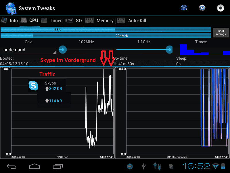

M.E. liegt das Problem in der hohen Prozessorlast (siehe Anlage). Dieses Thema haben wir öfters
bei Programmen, die eigentlich für den PC geschrieben wurden ...
In der Anlage für die App für Nachwelt. Funktioniert übrigens auch unter ICS.

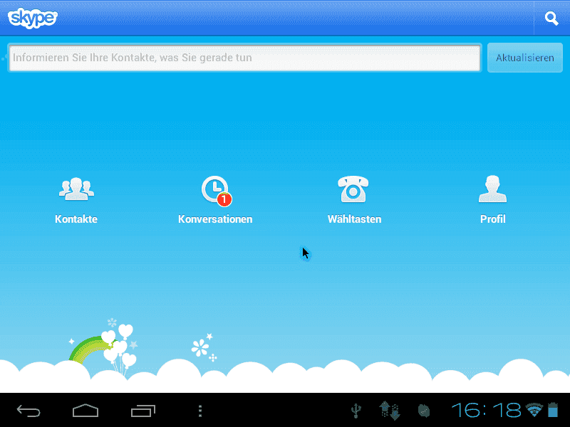

ich habe heute die aktuelle Skype-Version (2.9.0.315) aus dem Market auf meinem Loox unter ICS 1.2.5 installiert. Die Version funktioniert wunderbar :thumbup:
Sprache und Video klappt bestens :thumbup:
