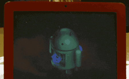

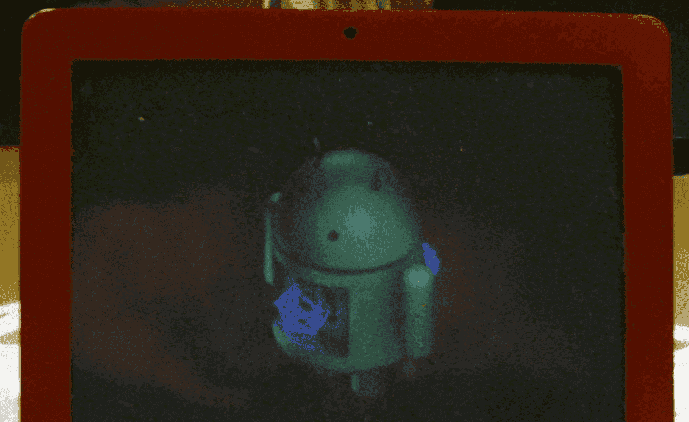

OK, er starte also mit Vol+ und Power-On in diesen Bildschirm. Macht er das auch beim ersten Start nach dem flashen?
Wie geht es dann genau weiter? Würde gerne noch die Anleitung korrekt schreiben ...
:thumbup:

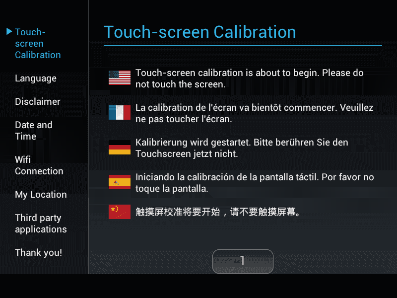

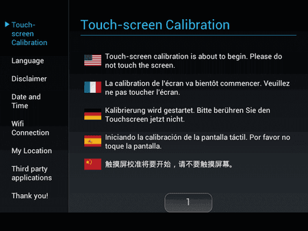

also der BUG/Fehler mit der Kalibrierung, nachdem der Akku komplett leer war, wurde nicht behoben. Evt. ist dies ja auch von Odys gewollt.
Oma7144 schrieb:
@wusel: geht bei mir auf dem Loox auch nicht. Wie sieht es bei dir auf dem Cosmo aus?
negativ - Cam geht auch mit Original-FW nicht mit Xing Barcode Scanner :confused2:
ansonsten aber schon mit der Cam-App ...
da müsste man mal checken ob die Chinadroiden eventuelld das Device umbenannt oder einen Symlink vergessen haben....
Der ursprüngliche Beitrag von 11:08 Uhr wurde um 11:15 Uhr ergänzt:
kann ich mir nicht denken; ist wohl eher das Unvermögen der Cinesen gerade zu programmieren und vor allem auch ordendlich zu testen ...
um das Problem aber zumindest auf Eis zu legen kannst Du einfach die /system/app/TSCalibration.apk packen, z.B. mit 'busybox gzip' - dann kann sie nicht mehr ausgeführt werden und der Blödsinn ist erstmal gestoppt (root erforderlich um system RW zu mounten!); einfach die apk löschen geht natürlich auch, aber sollte man sie nochmal benötigen dann ist es schon einfacher sie einfach wieder zu entpacken als erst aus deim Firmware-Image zu extrahieren ... :winki:

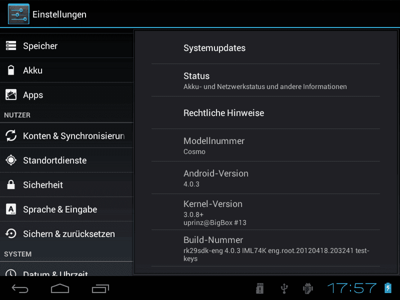

Versionen:
Auf den ausgelieferten Geräten: 20120407

Dazu noch ne frage habe gesehen das oben auf den zwei bildern mit der neuen version unten der andruide angezeigt wird heißt das das tabel beim oma gerootet ist?
camper3 schrieb:
Dazu noch eine frage hab das tabel nun nochmal so wie ich e benötig mit den app´s ausgerüstet bei jeder firmware bzw betriebssytem änerung alles weg geht das gerootete auch ohne alles neu zu machen?
ja.
Nein, das heisst dass ADB via USB aktiv ist (ADB = Android Debugger).
Oma's Bilder sind aber nicht immer unbedingt bis ins kleinste Detail identisch mit dem was Du auf dem Cosmo siehst weil er das alles auf seinem Loox simuliert da er kein Cosmo hat ...
