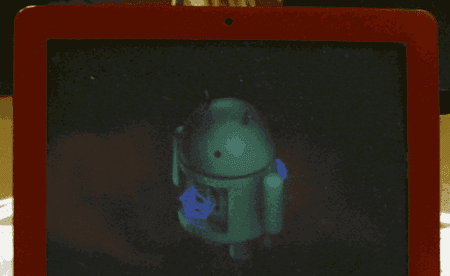

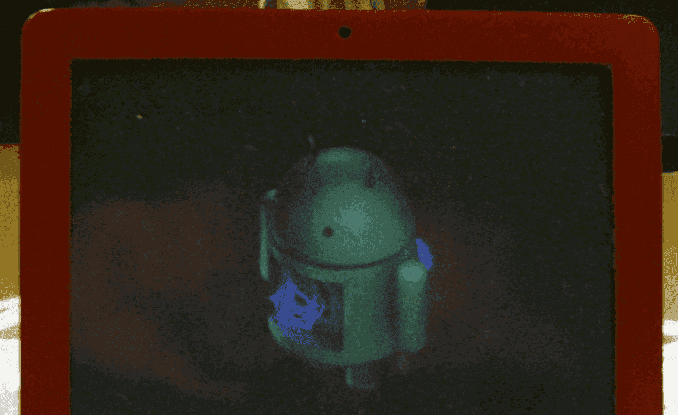

Also gecrashed habe ich es noch nicht. Das Problem ist bei der vorgehensweise gewesen. Wenn man lange genug die taste plus drueckt, kommt man an den bildschirm mit dem verkehrszeichen oder beim ics mit dem offenen bauch. Das ist zu lange.

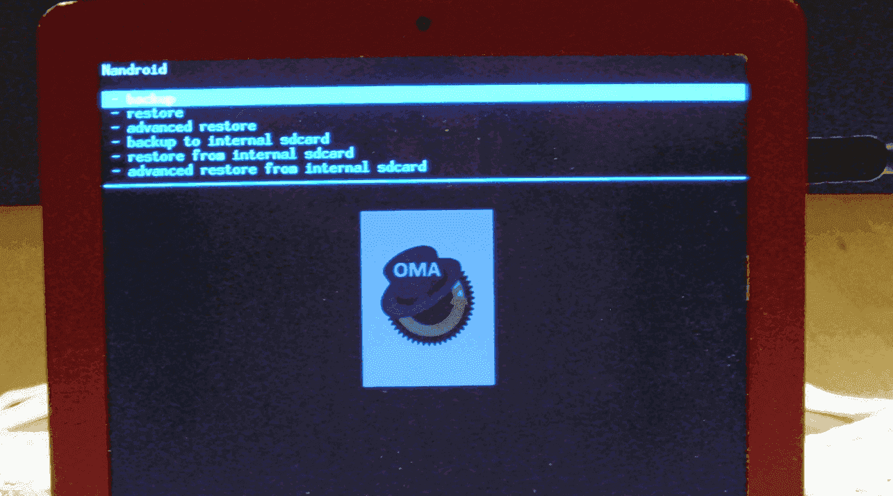

Wärst du so nett, mir noch mal die Tastenkombinationen zu beschreiben. Also, wie booted man in die
CWM, welches Bild kommt und wie sind die Tasten um die CWM zu bedienen?!
Vielen Dank im voraus!
:thumbup:
PN oder hier?
Hier natürlich ;-)
:thumbup:
Also das Cosmo hat ja nur 3 Tasten insgesamt.
Power Taste
+ Taste
- Taste
um ins CWM zu kommen hält man die Power Taste und die + Taste gedrückt. Nach ca. 3-5 Sekunden kommt der CWM Bildschirm
Dann einfach mit den Plus und Minus Tasten navigieren, und die Power Taste zum bestätigen verwenden.
mehr hab ich noch nicht ausprobiert....

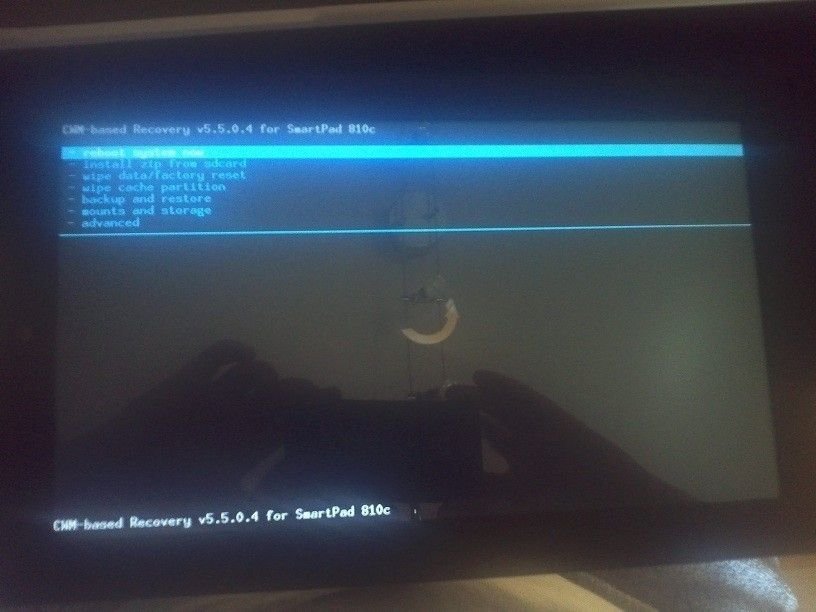

dennoch habe ich jetzt ein Problem...
ich weiß nicht wie ich zurück navigieren kann... im ersten Post steht mit der Esc Taste, die ich aber leider nicht habe.... shit... und jetzt steck ich im Menue und komm nicht mehr raus.... MÖÖÖÖPPP:huh:
Hab schon sämtliche Tastenkombis versucht... geht nix von allem... und nu???
Reboot Recovery, Reboot system now. Ansonsten Reset.
:thumbup:
schon erledigt.... puuuuhhhh noch alles da!!!
Der ursprüngliche Beitrag von 09:43 Uhr wurde um 09:48 Uhr ergänzt:
:thumbup:
hat nicht funktioniert da ich bereits im menü "install zip from ...." war und da gab es kein zurück mehr... ,aber ok, dann muss man eben resetten...
Laut+ / Laut- länger festhalten dann geben die die Menue / Esc Funktionen ab ...
