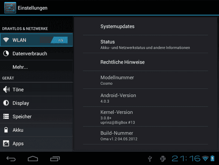

Neue cFirmware Oma ICS v1.2 zum testen.
Basis ist die Odys Firmware (unveröffentlicht, auf derzeit ausgelieferten Geräten).

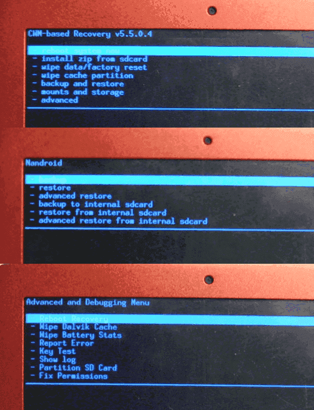

Als Recovery ist CWM v5.5.0.4 an board.
Android 4.0.3. System ext3. Kernel 3.0.8+. Root!

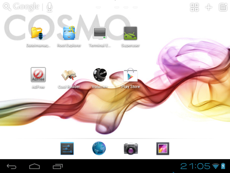

Apex Laucher oder GO Launcher HD zur Auswahl.

- erster Start führt in die CWM
- wipe data/factory reset ausführen
- dann reboot system now ausführen

CWM starten: Vol+ und Power ON gedrückt halten (ohne angeschlossenes Ladegerät)
CWM bedienen: Vol+/- = blättern, Power On = wählen, zurück = reboot

Wenn ich das richtig verstehe, hast du die offizielle ROM von den bereits mit ICS ausgestatteten Cosmos` als Ausgangspunkt genommen.
Darf man fragen ob du neben Launcher und Recovery noch andere Änderungen vorgenommen hast? Würd mich interessieren :) Danke :)
Was auf dem Bild des Startbildschirms zu sehen ist.
:thumbup:

Ich hatte gestern auch ausführlich Zeit alles mal durchzutesten. Und mein Eindruck ist auch sehr gut, läuft alles super. Was mir insbesondere auch aufgefallen ist, das Wlan ist meiner Meinung nach etwas stärker geworden, habe zumindest jetzt stabilden Empfang dort wo ich vorher immer Verbindungsabbrüche hatte.
Alles in allem ein super Update, das lohnt sich wirklich fürs Cosmo

Ich werde aber aus den bisherigen Rückmeldungen nicht schlau, ob die CWM läuft.
Kann mir das mal jemand zurückmelden? Danke.
:thumbup:
wenn du mir kurz ne Ansage machst wie man ins CWM kommt probier ich es auf der Stelle aus, und sags dir gleich....
wenn mit der M-Taste die minus Taste gemeint ist dann funzt es bei mir leider ned...
Grüßle
M = Menue-Taste. Hab leider gar keine Ahnung, wie das beim Cosmo aussieht. Finde auch im Netz kein Bild ...
Probier ansonsten mal alle Tasten zusammen mit Power-On aus.
Hast du die Version aus #1 geflasht? Dabei auch kein Start in die Recovery?
:thumbup:
Also das Cosmo hat nur 3 Hardwaretasten an der seite + - und power habe alle tasten schon porbiert auch zusammen und in Verbindung mit den menutasten im dispal von android 4.0 nix!

also die einzigen Tasten die ich habe sind Pover ,+ und -. mit der Minus Taste bootet es ganz normal, und mit der + Taste geht es in den Mode mit dem Android wo der Bauch offen ist...
Ja genau das ist bei mir genau so nur nun ist Bild da mit bauch offen un nun nix geht mhr!
Oje
Der ursprüngliche Beitrag von 21:11 Uhr wurde um 21:16 Uhr ergänzt:
ich habs
habe in dem bauch menu einfach minus oder plus weis ned genau gedrück nun blaues menu wie beschrieben cool!!!
ahmmm wie lange hast du denn gedrückt?
