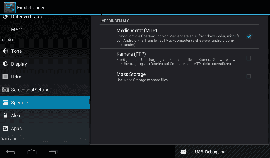

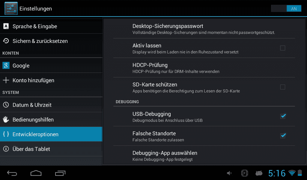

Voraussetzung 1:
- MTP aktivieren
- ADB aktivieren

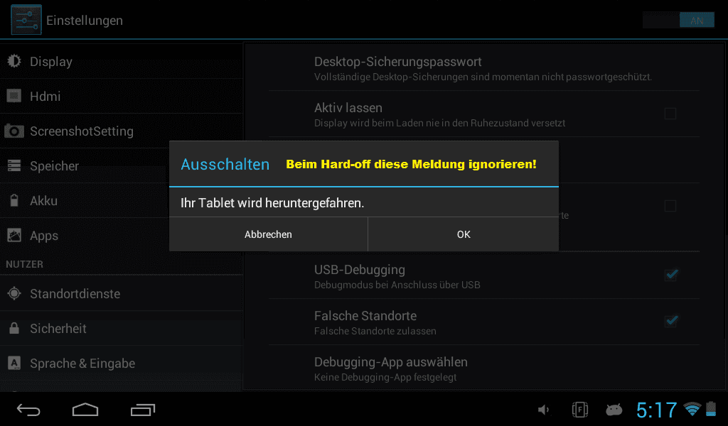

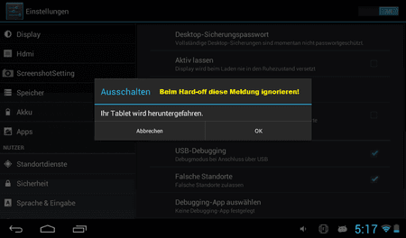

Voraussetzung 3:
- Hard-off (Power gedrückt halten, bis Genio aus)

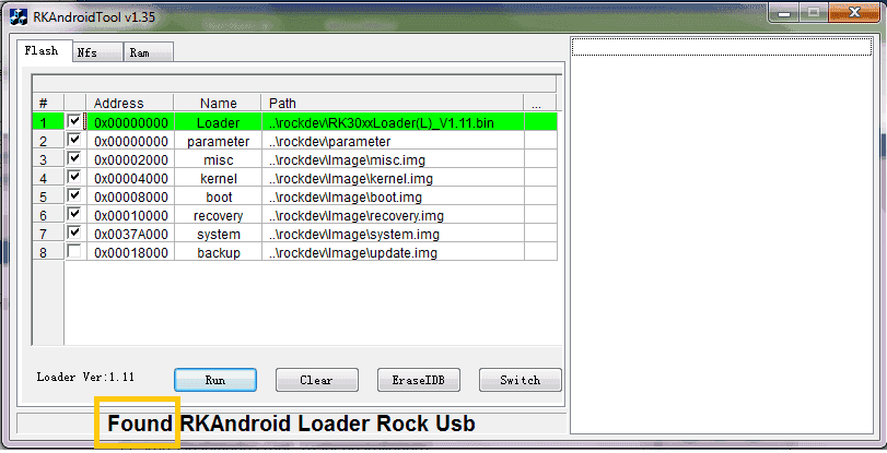

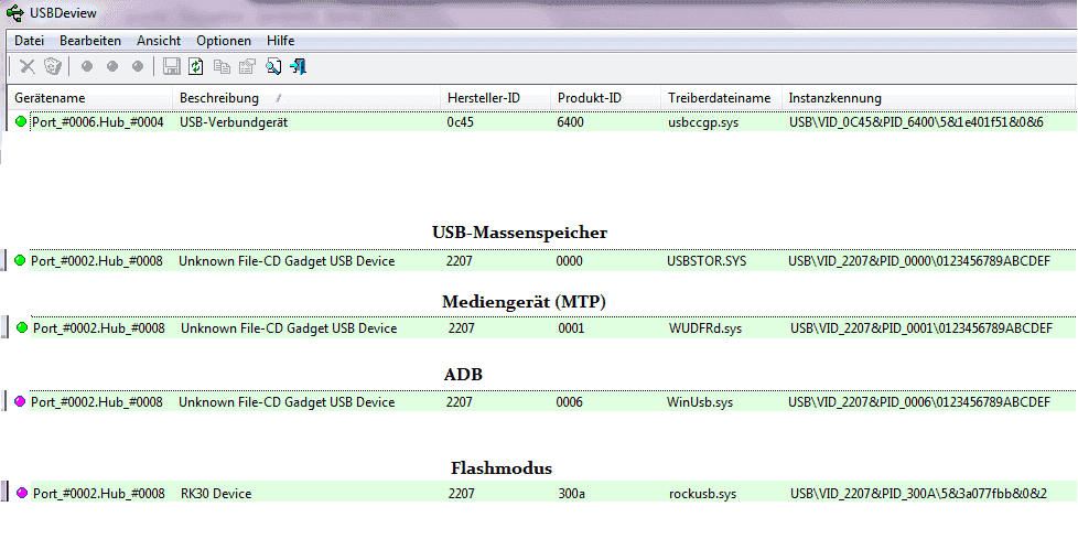

Start Flashmodus (ggf. Treiberinstallation)
- Vol-up gedrückt halten
- Power drücken bis RKAndroidTool "found" meldet

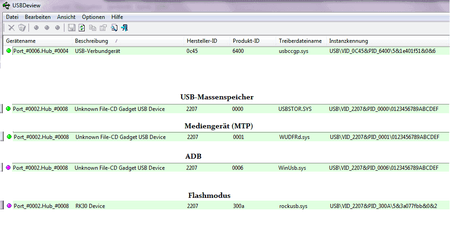

Mit dem Tool USBDeview kann man sich seine USB-Ports anschauen.

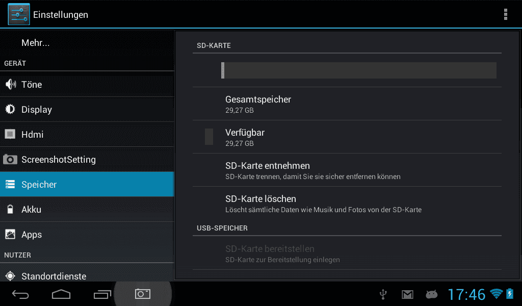

Die Einstellung MTP finde ich nicht im Menü Speicher ? (siehe Screenshots)
Eine 32 GB SD-Karte wird erkannt.
So wie ich das verstanden habe muß ich erst den Treiber installieren, damit im Gerätemanager das gelbe ! verschwindet.

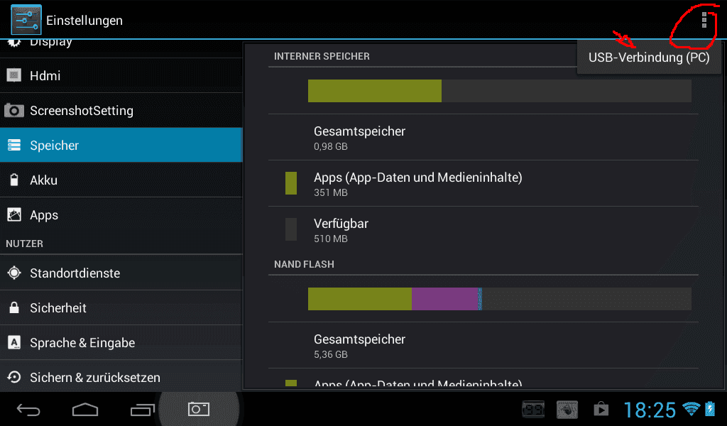

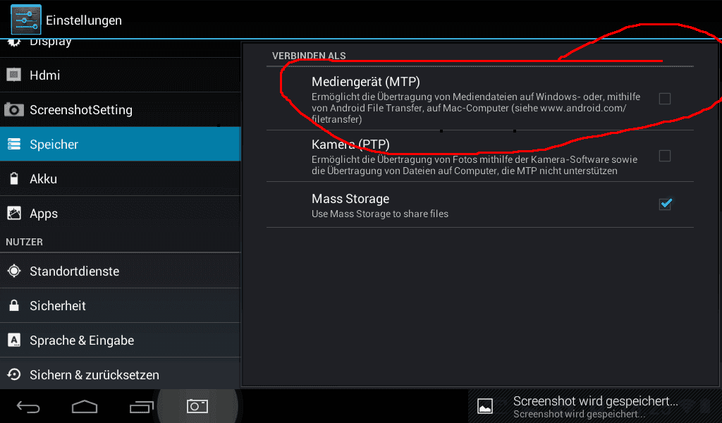

MTP: Einstellungen - Speicher und dann oben rechts auf die drei Quadrate tippen.
Reaktionen: Xevailo
Oma7144 schrieb:
Voraussetzung 1:
- MTP aktivieren
- ADB aktivieren
Ich finde die Einstellung MTP aktivieren nicht.
s. Screenshots
