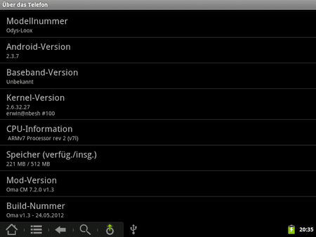

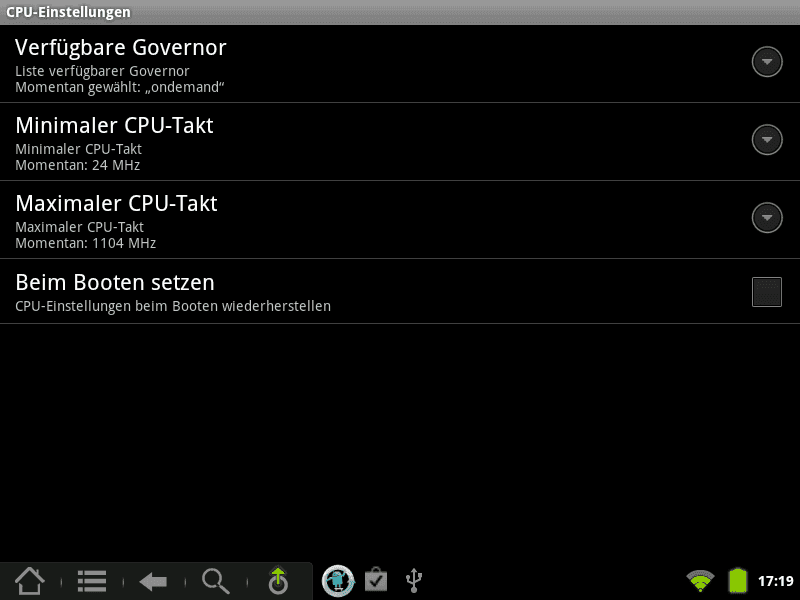

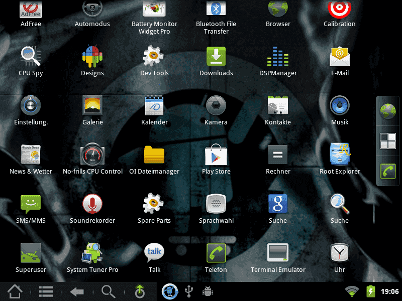

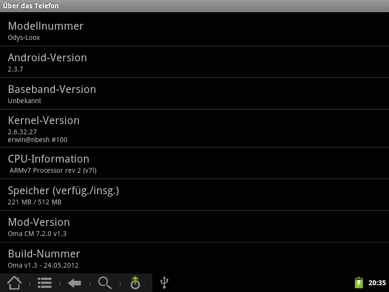

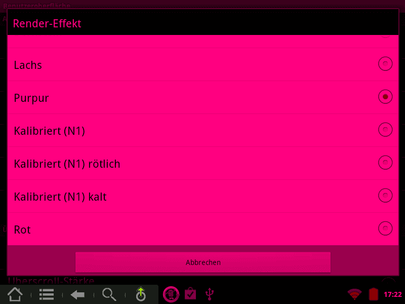

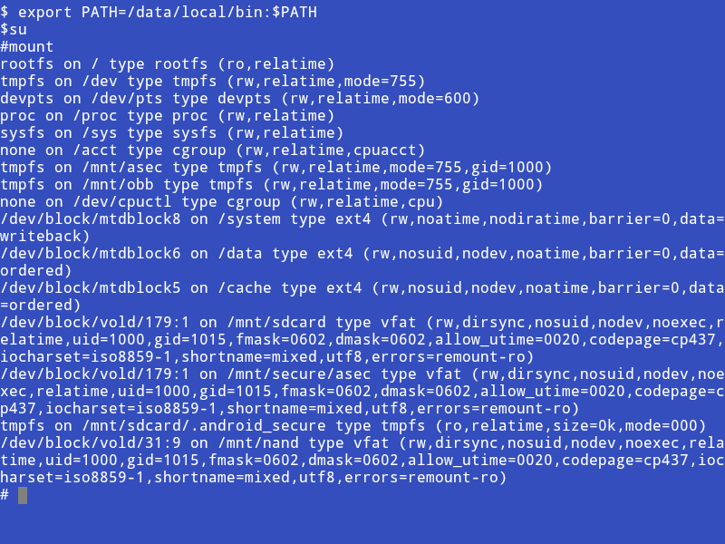

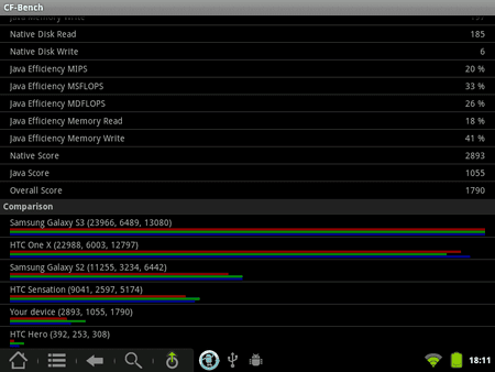

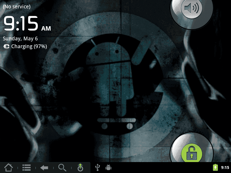

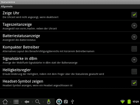

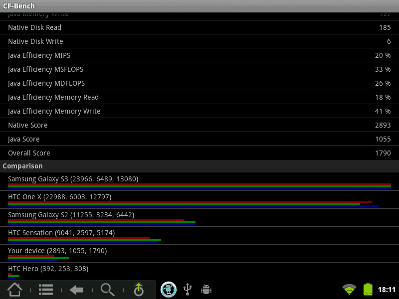

seit gestern habe ich das CM 7 auf dem Loox. Vorher hatte ich es mit ICS probiert aber das ging gar nicht für mich. Zuviele Hänger, etc.
Über meine Erfahrungen mit CM7 kann ich nur sagen, TOPP!! Bisher die beste Firmware die ich ausprobiert habe. Großes Lob an Oma. Habe auch bisher keinerlei Probleme in irgendeiner Art in Bezug auf Touchbedienung und Akkuverbrauch feststellen können.
Produktpflege: cFirmware Oma CM7 v1.3 mit Kernel Astralix & fr3ts0n zum testen.
Basis ist die Cyanogenmod 7.2.0. Als Recovery ist CWM v5.5.0.4 an board.
Android 2.3.7. System ext4. Homebrew-Kernel 2.6.32.27. CPU @1,1 Ghz. DualTouch!
Läuft jetzt eigenständig ist somit Abschluß dieser Produktreihe.

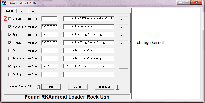

- Odys RK-Android Flashtool starten
- EraseIDB ausführen
- den RK29xxLoader(L)_V2.14 ebenfalls flashen (Haken rein)
- Recovery formatiert den NAND
- erster Systemstart dauert etwas länger (Dalvik muß gefüllt werden)
- die Touchscreen kalibrieren
- Einrichtungsprozedur (oberen Wizzard nehmen)
- Loox runterfahren
- CWMrecovery in das Flashtool einbinden und zusammen mit Parameter flashen (alle anderen Haken raus)
- System rebooted
- have fun!

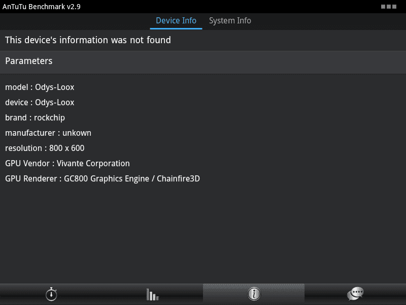

Produktpflege: cFirmware Oma CM7 v1.3a mit Kernel Astralix & fr3ts0n zum testen.
Nennen wir sie die Edition für Puristen
Konsequent minimales und produktives System
Bugsfixes und Aktualisierungen
Autoupdate Google Play, Flashplayer über Google Play laden
Chainfire GPU Renderer
Onetouch-Kernel als default (Dualtouch und Stock-Kernel liegen dem download bei)
Datei entpacken
Fix "Oma CM7 v1.3 format-script" auf SD-Card kopieren
- oben bei Loader Haken rein
- Run ausführen

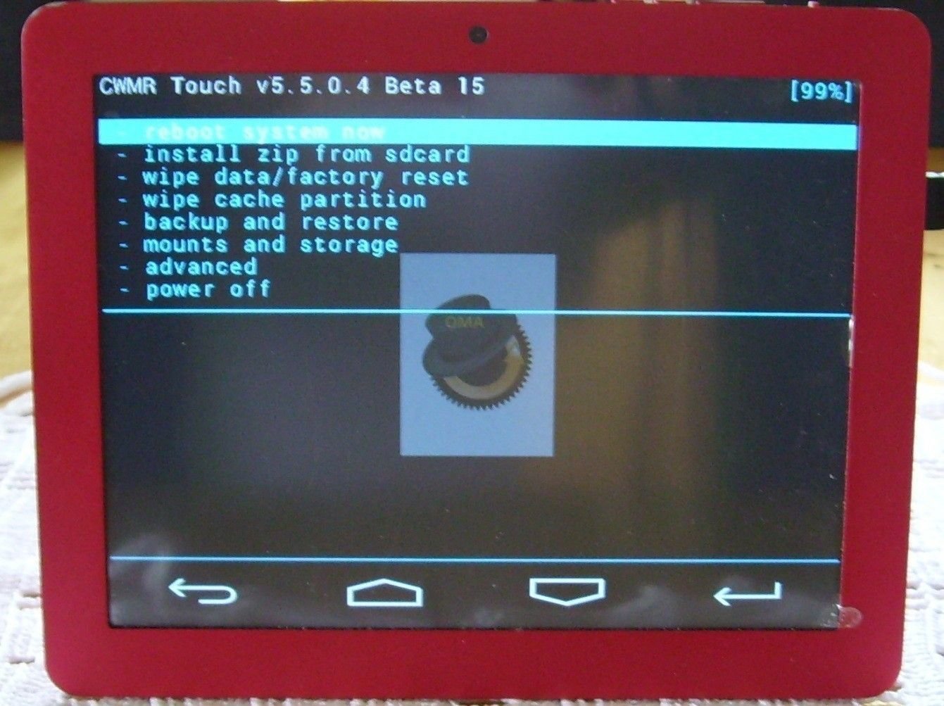

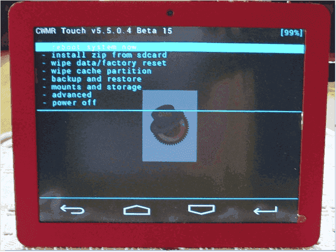

Erster Start führt in die CWM
- unter install zip from sdcard den fix ausführen
- reboot system now ausführen
Erster Systemstart dauert etwas länger (Dalvik muß gefüllt werden)
- Touchscreen kalibrieren
Have fun!
CWM starten: Ladestecker abziehen, M und Power ON gedrückt halten
CWM bedienen: Vol+/- = blättern, Power On = wählen, Esc = zurück
