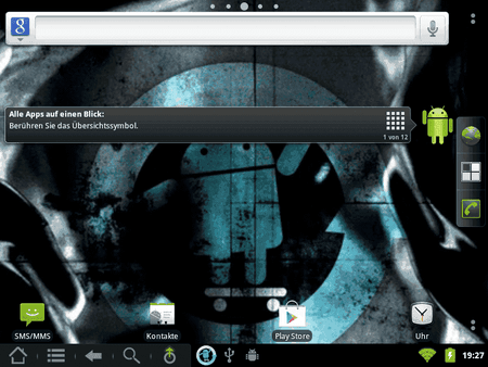

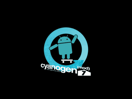

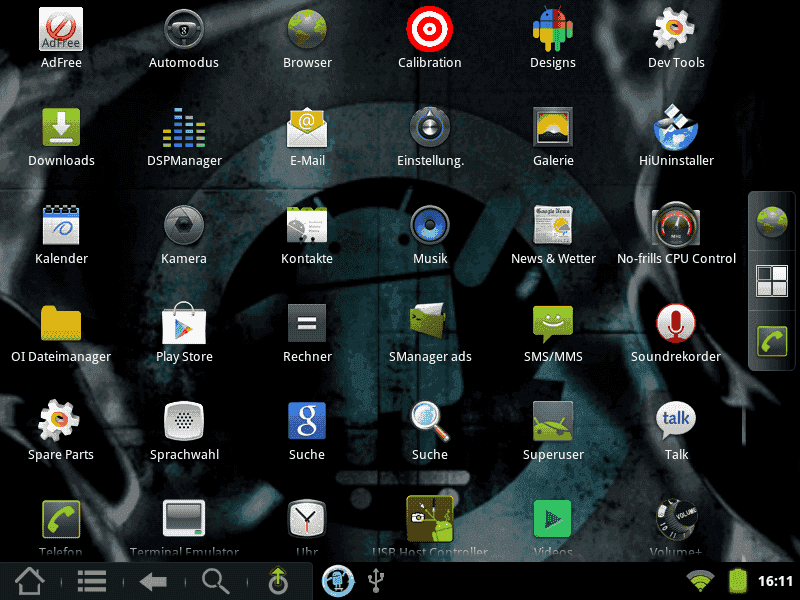

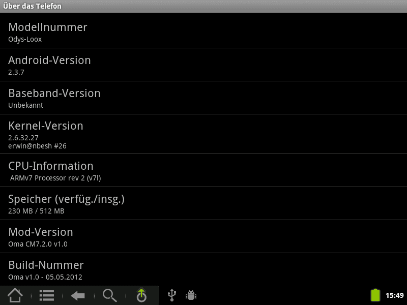

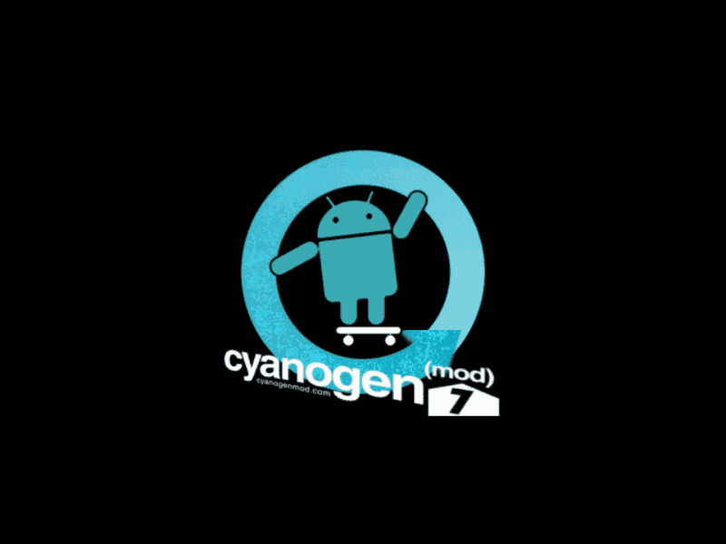

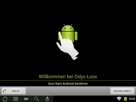

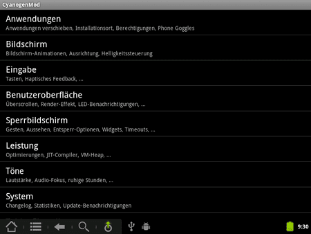

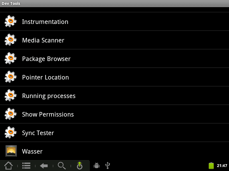

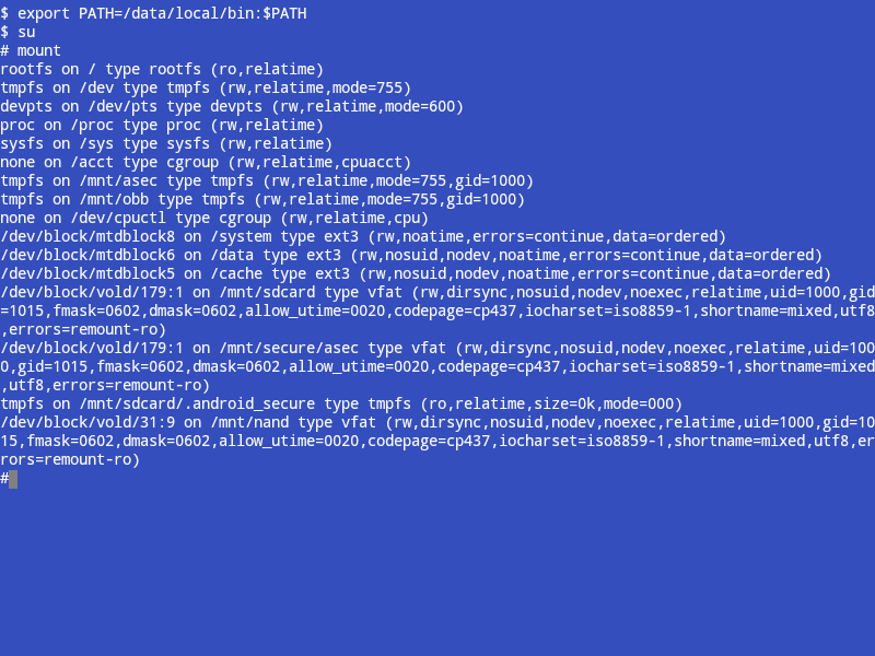

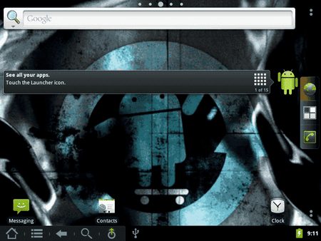

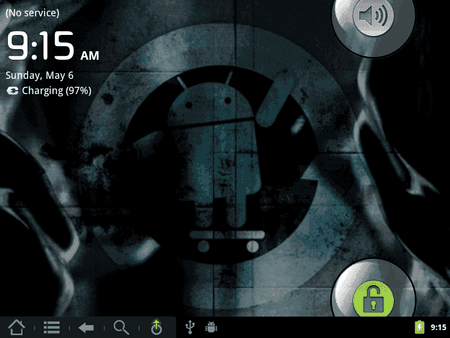

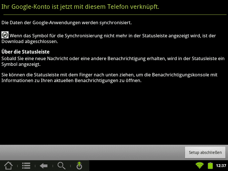

Anbei die Firmware Oma CM7 v1.0 zum testen.
Flashen wie gewohnt, EraseIDB und Haken bei Loader setzen.
Bitte den ersten Set-Up Wizzard nehmen (muß noch aufräumen).
CM7-Funktionalitäten habe ich selber noch nicht getestet ...
Bitte um ausführliches feedback.
:thumbup:

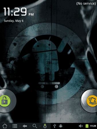

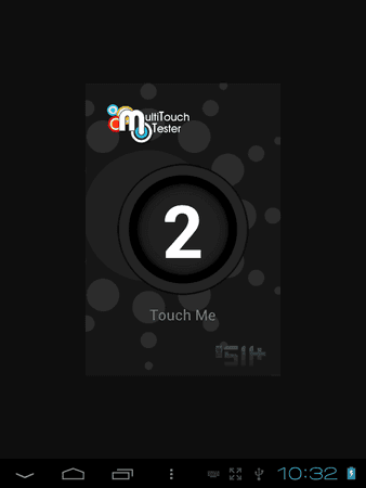

Hi Oma, wie sieht es mit Dualtouch und Auto Rotation aus?
Alter Schwede, ihr gebt ja echt richtig Gas. hut ab!
Meine Standardfrage in dem Bereich: Kommt das auch noch fürs Xpress? ;-)
Aber echt genial was ihr da so zaubert.
Vielleicht verrät mir oma wie er es geschafft hat, dann würde ich es mit dem xpress versuchen.
Autorotation ja. Dualtouch nein. Da ist noch Arbeit für die Kernelbauer.

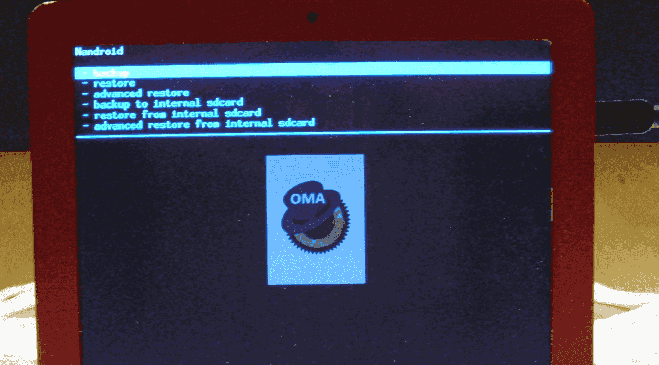

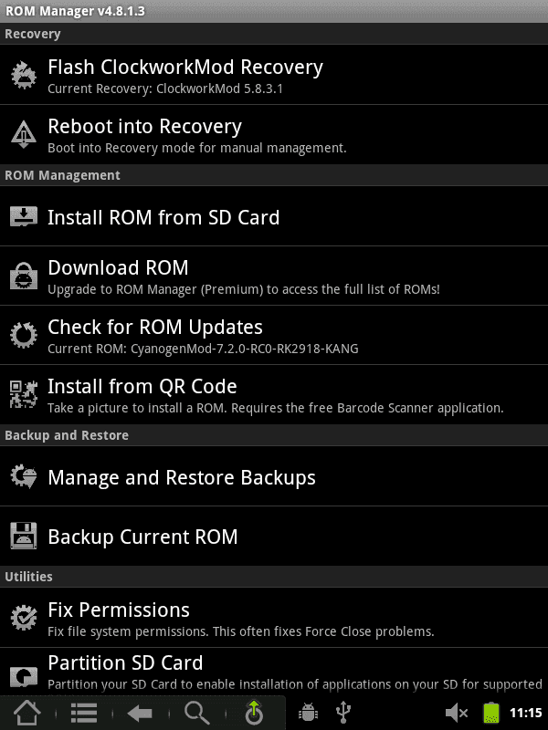

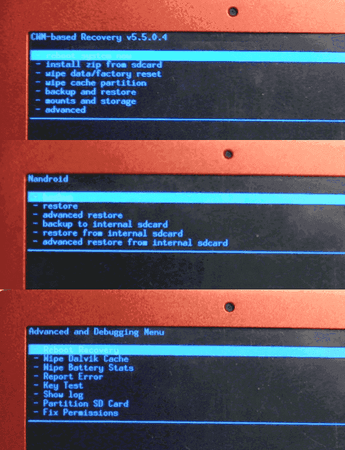

So, die CWM war ein wenig störrig, hat aber jetzt auch verloren ;-)
Werde die Tage noch ein wenig testen, ob man den Rom Manager sinnvoll nutzen kann ....
:thumbup:

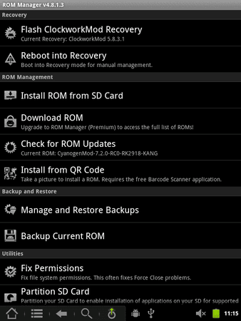

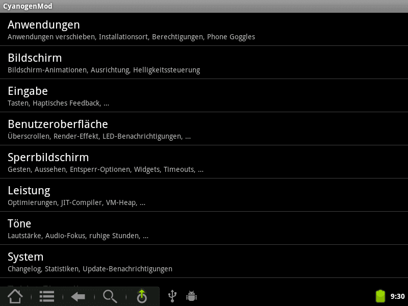

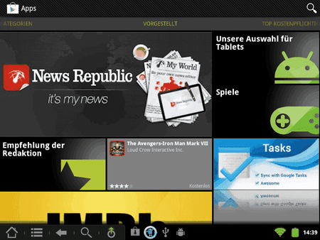

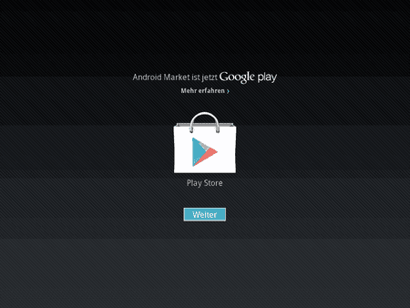

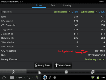

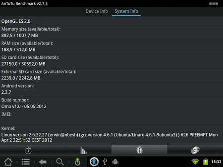

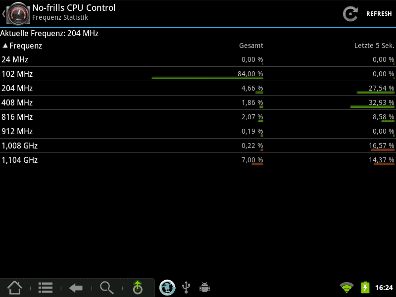

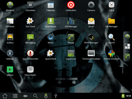

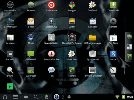

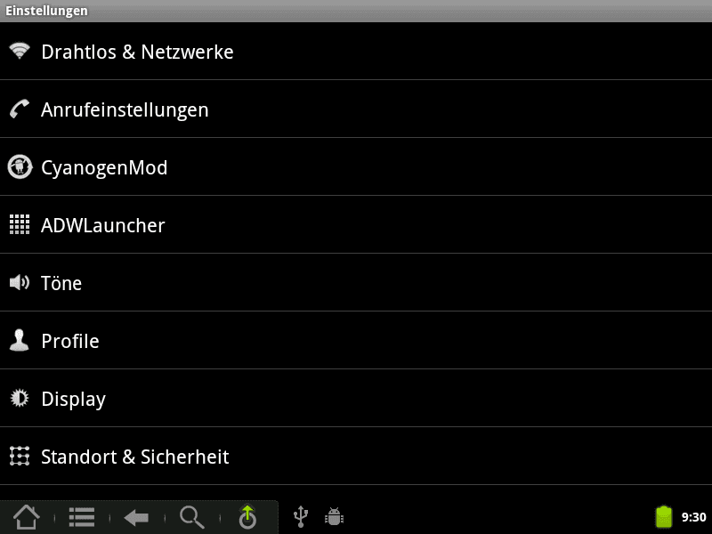

Neue Firmware Oma CM7 v1.1 mit Kernel Astralix & fr3ts0n zum testen.
Basis ist die Cyanogenmod 7.2.0. Als Recovery ist CWM v5.5.0.4 an board.
Android 2.3.7. System ext3. Homebrew-Kernel 2.6.32.27. CPU @1,1 Ghz. OneTouch!
- Odys RK-Android Flashtool starten
- EraseIDB ausführen
- den RK29xxLoader(L)_V2.14 ebenfalls flashen (Haken rein)
- Recovery formatiert den NAND
- erster Systemstart dauert etwas länger (Dalvik muß gefüllt werden)

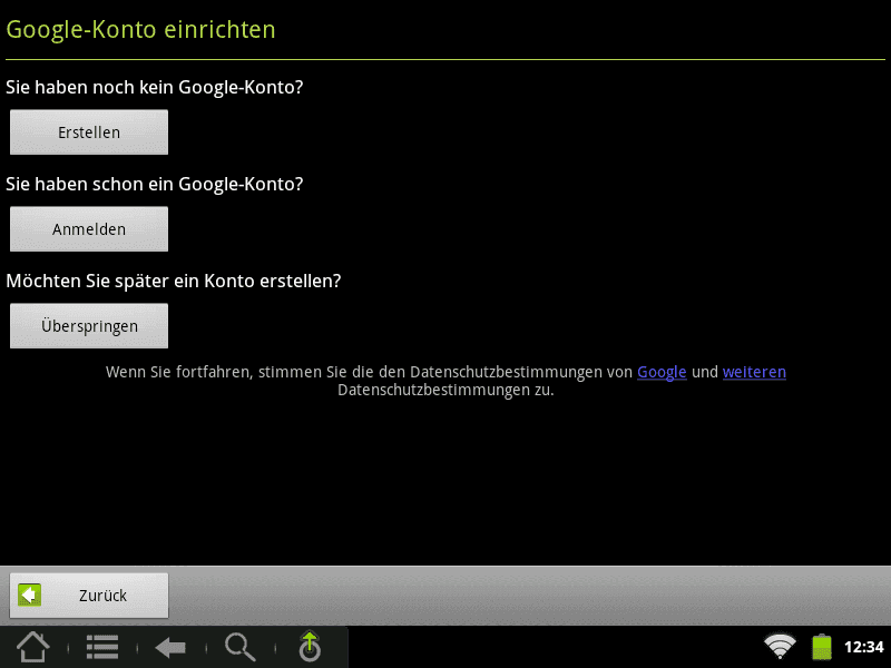

- die Touchscreen kalibrieren (kann mit Back-Taste abgebrochen werden)
- Einrichtungsprozedur (oberen Wizzard nehmen; ggf abbrechen und per Hand weiter)

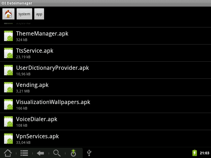

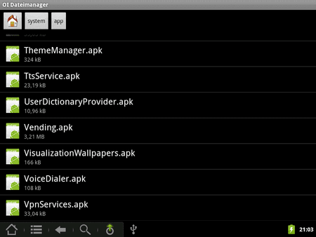

- Market installieren (mit OI Dateimanger in /system/apps die vending.apk installieren;
Rest macht der Marketupdater)
- Loox runterfahren
- die Images misc_patch und recovery_patch in das Flashtool einbinden
und zusammen mit Parameter flashen (alle anderen Haken raus)
- CWM startet
- Reboot system now (nicht wipen!)
- have fun!
CWM starten: M und Power ON gedrückt halten (ohne angeschlossenes Ladegerät)
CWM bedienen: Vol+/- = blättern, Power On = wählen, Esc = zurück
CWM nur für NANDROID nutzen (nicht wipen!)
Einschränkungen: kein Dualtouch
Danke an Astralix, fr3ts0n und die CyanogenMod Community!

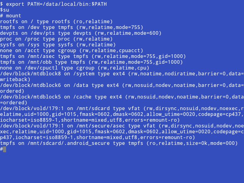

Dank der tatkräftigen Unterstützung von netlars habe ich das Image jetzt auf ext4.
Damit kann auch die ganze Patcherei entfallen.

Also groß auffällig würde ich nicht sagen. Ich habe es insbesondere im Vergleich zum ICS 1.2 getestet und folgendes bisher festgestellt:
- Touch
Touch scheint etwas schwerfälliger als unter ICS 1.2 zu sein, dafür konnte ich bisher keine Probleme mit diesen etwas nervenden "Sprüngen" feststellen, die ich mit ICS auf dem Loox immer wieder habe. Ich bin mir noch nicht sicher was ich besser finde. Schwerfälliger oder hin und wieder Fehleingaben/Sprünge... ;)
- Spiele
Insgesamt scheint die Spielekompatibilität mit ICS besser zu sein.
Temple Run:
CM7 OK
ICS Man bleibt im Menü hängen und kann nichts auswählen
Sprinkle:
CM7 Absturz zum Homescreen
ICS OK
NfS Hot Pursuit:
ICS OK
Riptide GP:
CM7 komische Lenkung per Tilt-Lenkung (übersteuert extrem und daher so unspielbar)
ICS OK
Ansonsten konnte ich erstmal nichts auffälliges feststellen in der Bedienung. Habe aber auch nur kurz getestet.

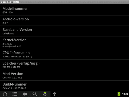

Neue cFirmware Oma CM7 v1.2 mit Kernel Astralix & fr3ts0n zum testen.
Android 2.3.7. System ext4. Homebrew-Kernel 2.6.32.27. CPU @1,1 Ghz.
DualTouch!
Die v1.2 ist ein Patch für die v1.0 und v1.1 und läuft nicht eigenständig!
- kein EraseIDB ausführen
- Patch-Images einbinden und flashen
- erster Start führt in die CWM
- wipe Dalvik-Cache ausführen
- dann reboot system now ausführen
- Loox meldet sich als GT-P1000 ;-)
- have fun!
Kein Restore, sondern nur data aus einem bestehenden Nandroid-Backup
zurückspielen!
Einschränkungen: keine
Weitere Screenshots: https://www.android-hilfe.de/forum/...enmod7-android-2-3-7.239382.html#post-3220122
:thumbup:
