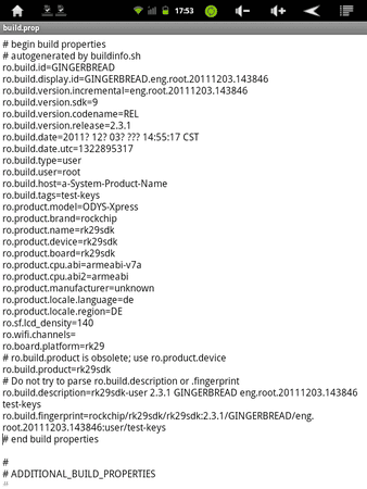

Das erste ist die nach dem PopEi update.

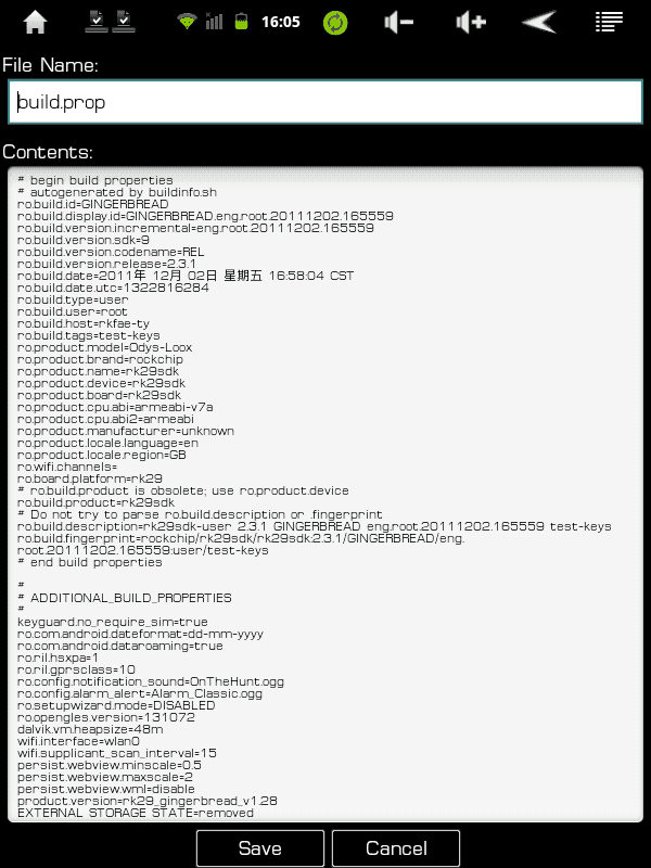

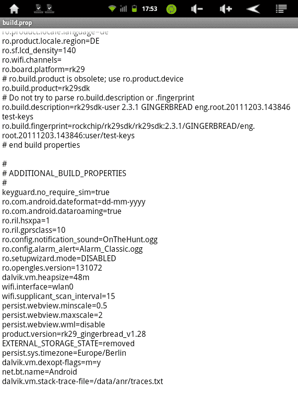

2 und 3 sind nach update mit cromago tool erstelltem update.
Ich kenne mich nicht all zu gut aus, aber was mir aufgefallen ist, ist die veränderte Zahl bei "ro.build.display.id" und "ro.build.version.incremental"
Diesselben zahlen tauchen bei "ro.build.description" und "ro.build.fingerprint" weiter unten auf. Könnte es daran liegen?
Der Modellname wurde halt auch noch geändert.
