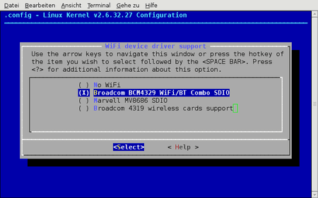

Ist das BCM4329 im Original-boot.img enthalten?
Nach den Quellen müsste BCM4329 fest im Kernel sein ... siehe Anlage.
Thomas.
