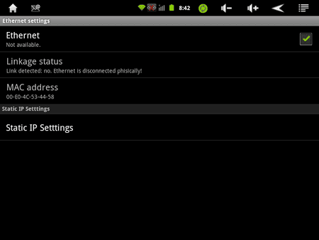

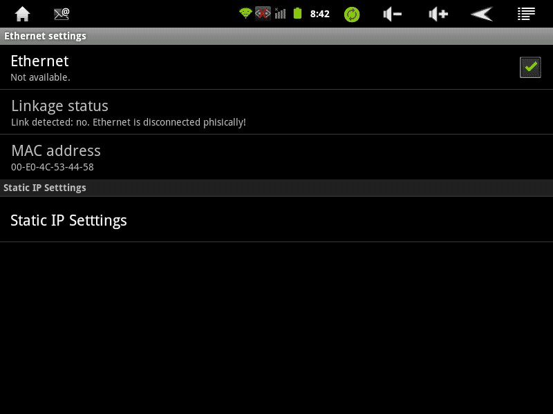

nightcore schrieb:
@Oma7144
Könnte man den mit einer unterstützung für ethernet rechnen?
Support für unseren Klassiker: "Davicom DM9620 USB 1.1 10/100 ethernet devices" kann man eincompilieren.
Das fehlende Menue könnte man durch ein script ersetzen, welches dann in /system/etc/init.d/ hinterlegt werden kann.
So, oder so ähnlich sollte es funktionieren:
PHP:
#!/system/bin/sh
setprop service.adb.tcp.port 5555
netcfg eth0 up
ifconfig eth0 <ip> netmask <mask>
route add default gw <ip> dev eth0
setprop net.dns1 <ip>
Vielleicht können sich da die Scripter mal Gedanken machen?!
:thumbup:
